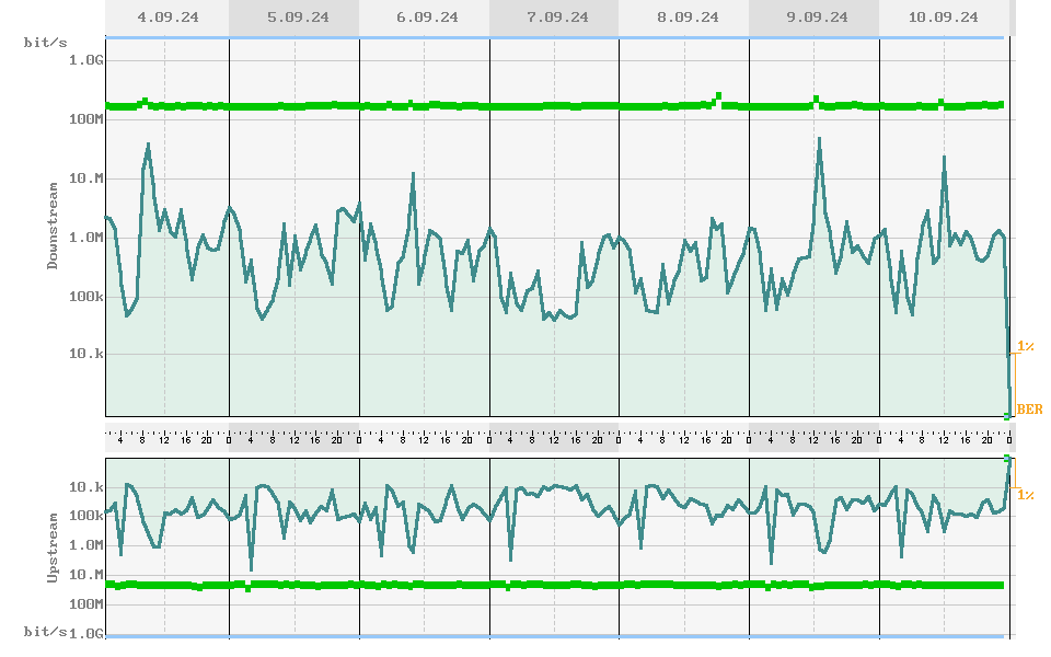

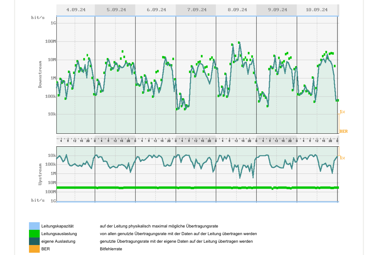

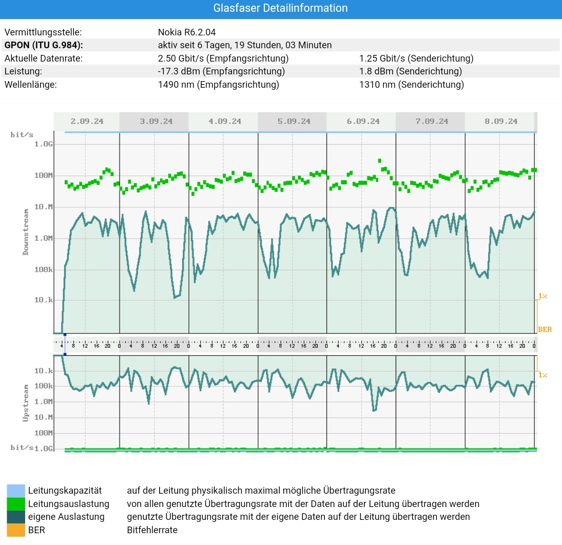

    Vor ca. 4 Monaten haben ich von 600/300 Mbits auf den Tarif 1000/500 Mbits bei der DG gewechselt. Vorher hatte ich immer die gebuchte Bandbreite wie sie in den Tarifbeschreibungen angegeben ist.
    Nach der Umstellung auf 1000/500 Mbits lief es auch einige Tage recht ordentlich mit 750-920 Mbits. Kurze Zeit später brach die Leistung allerdings ein und es wurden im Download zwischen 280-450 Mbits, teilweise auch 600-720 Mbits (2-5%der Messungen) erreicht. Der Upload ist dagegen kontinuierlich im zu erwartenden Bereich zwischen 400-480 Mbits. Sehr selten unter 400 Mbits. Für mich ein Indiz, dass mein Netzwerk eigentlich in Ordnung ist.
    Ich habe daraufhin ein Messprotokoll der BNA erstellt. Immer zu unterschiedlichen Zeiten und möglichst alle Geräte aus dem Netz. Das einzige was ich nicht gemacht habe, den Test direkt am Glasfasermodem durchzuführen. Das war mir zu aufwendig und in einer Weise, technisch auch sinnlos. Probiert habe ich es, allerdings hat sich mein Laptop nicht verbinden können. (Anbindung per LAN)

    Die DG habe ich nun zum 3ten Mal angeschrieben das die Leistung nicht passt. Die können keine Störung feststellen. Einen Techniker würde mir 79,99€ kosten, auf explizitem Wunsch einen zu schicken wird nicht eingegangen.
    Heute kam eine neue Mail, das meine Speedtests ungültig sind, da sie nicht den Anforderungen entsprechen. Welche, bleibt allerdings offen. Ich habe einen mit der BNA gemacht und einmal die gewünschten Fotos der Speedtest von Ookla, die die DG seit neustem fordert.
    Nun meine Frage, was bewirkt ein Test am ONT wenn mit Fritzbox der Upload immer passt?
    Was kann ich noch machen um Gehör zu bekommen? Second Level Support? Wie erreiche ich den?
    Wie erklärt ihr euch den gravierenden Geschwindigkeitsunterschied zu Down- Upload?

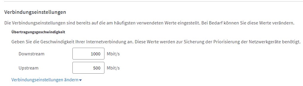

    Einfache Frage: Der Traffic Shaper der Box ist richtig eingestellt? Vor allem diese schwankenden Bandbreiten sind ein typisches Problem falsch eingestellter Traffic Shaper.
    Guten Morgen. Meinst du damit die Einstellungen in der FB? Ist das nicht nur für DSL relevant?

    Nein, die sind für alle Anschlussarten wichtig. Aber wenn sie so stehen, wie bei dir im Screenshot, dann ist das korrekt.

    bernd72 Kannst rein zum testen mal 1100 und 550 draus machen und schauen ob sich was ändert.
    1100 wird nicht gehen, da die 7590 nur 1GBit Ports hat, Fritz!OS lässt höhere Einstellungen als 1000MBit/s dann nicht zu.
  • Keksautomat
    16
    37
    • 10. September 2024 um 10:05
    Oh doch. Beispiele finden sich hier im Forum, und auch an anderen Stellen im Internet. Selbst, wenn der Shaper zu hoch eingestellt ist, findet man immer wieder Berichte über schwankende Downloads. Die richtige Einstellung sehr nah an der praktischen Bandbreite ist unerlässlich!
    Ja, wenn du was einstellst, was du nicht hast, dann klar... Aber da es auf die Werte vom Anbieter (1000/500) eingestellt ist, würde ich da erstmal nicht den Fehler vermuten.
    • 10. September 2024 um 10:12
    Genau so sehe ich das auch. Deshalb frage ich bei Speedproblemen auch immer als erstes nach dem Traffic Shaper, und es hat zu oft funktioniert, um es vernachlässigen zu können.
