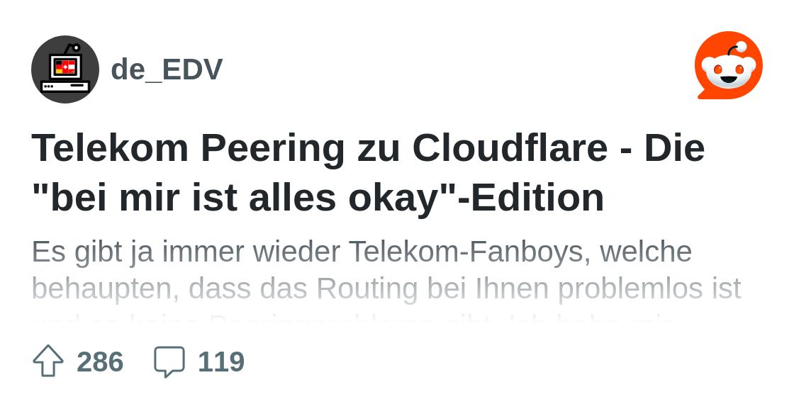

    • 13. August 2024 um 12:44
    Aber andere sollen ja nicht auf Basis deiner Fakenews unüberlegte Entscheidungen treffen.
    Andere sollen sich wegen der Spitzenposition im Connect-Netztest für die Telekom entscheiden und sich dann wundern, warum manche Dienste nicht mehr in gewohnter Qualität funktionieren. Welcher persönliche Vorteil ergibt sich dadurch für dich?
    Das quasi nicht vorhandene öffentliche Peering der Telekom erzeugt potentiell Engpässe beim Zugriff auf alle Dienste, die nur über öffentliches Peering erreichbar sind. Hierzu findest du tausende Treffer in der Google-Suche und hunderte Aktuelle, da spielt es überhaupt keine Rolle, dass meine eigenen Erfahrungen mit dem Thema zehn Jahre her sind. Schon interessant, bei wie Vielen der Wechsel zum deiner Meinung nach schlechten Provider den gewünschten Effekt bringt:
    Aus der Community de_EDV auf Reddit
    Entdecke diesen Beitrag und mehr aus der Community de_EDV
    www.reddit.com
    Selbst wenn die hohe Latenz zu Zielen im Cloudflare Free Tier wegen Routing nach NYC das einzige Symptom wäre, wäre es doch schon ein unnötiges Risiko.
    Einfach mal schauen, mit welcher Datenrate im Vergleich zum Verkehrsniveau die Provider an den entsprechenden Internet-Knoten angebunden sind. Unabhängig von irgendwelchen Netztests führt die Firmenpolitik zwangsweise dazu, dass man mit einem Wechsel zur Telekom das größte Risiko eingeht, auf einen Engpass zu stoßen, der im Underpeering begründet ist. Dass die über teuer bezahlte, private Peerings angebundenen Dienste butterweich laufen und mit geringsten Latenzen zu tollen Testergebnissen führen, hab ich nie bestritten. Aber ich möchte mir nicht vom Qualitätsprovider befehlen lassen, dass meine Internetnutzung falsch ist, wenn genau die gleiche Nutzung bei allen anderen großen Providern komplett problemlos ist.
