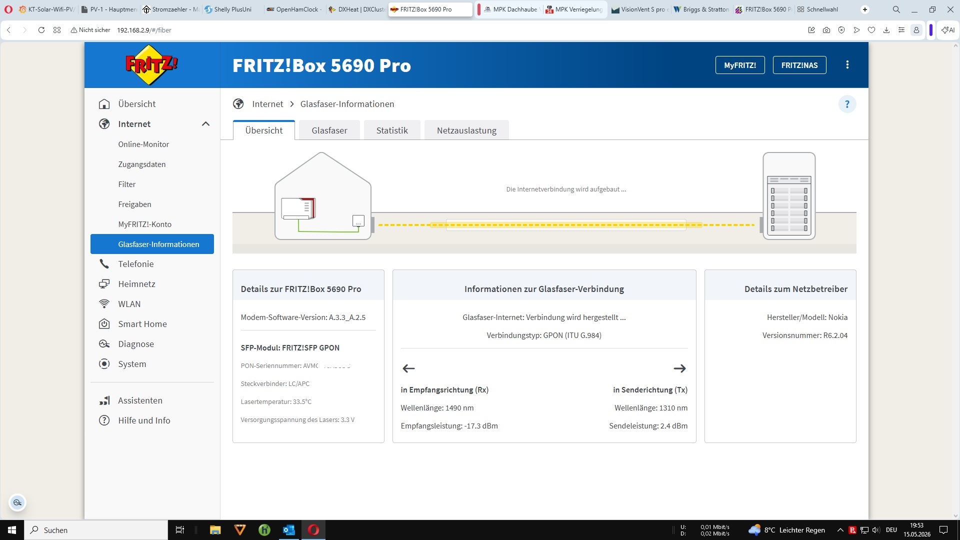

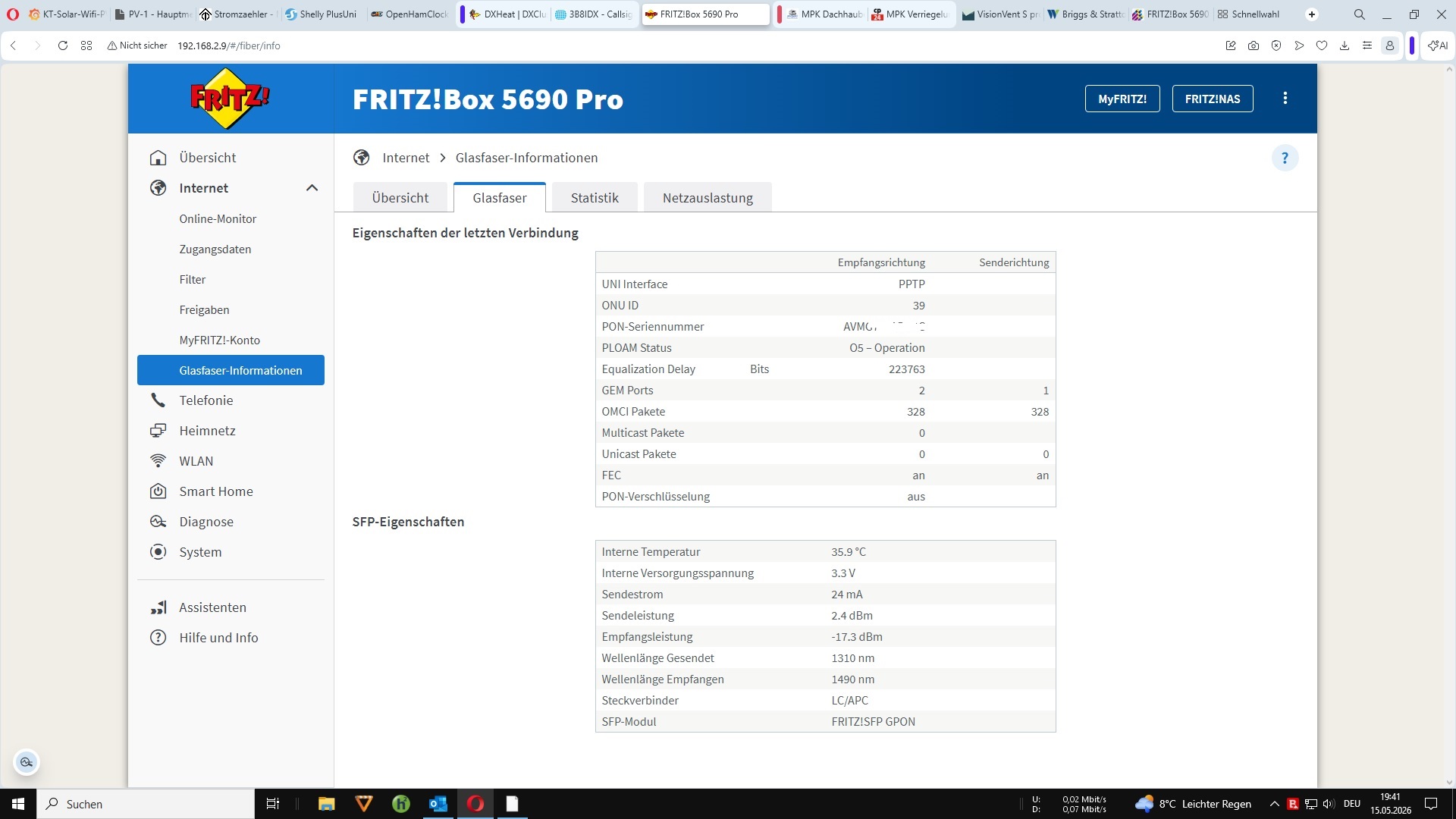

    Was präzise heißt das? Welchen Zustand meldet denn das SFP Modul (O2, O5, ...)? Zeige am besten Screenshots der Glafaser-Informationen.
  • dh5sdl
    • 15. Mai 2026 um 19:47
    • #852
    Ich habe mal kurz umgestöpselt.Ob das so reicht mit den Infos weiß ich nicht.
    4 Mal editiert, zuletzt von dh5sdl (15. Mai 2026 um 20:00)
    • 15. Mai 2026 um 19:54
    • #853
    Sieht eigentlich gut aus. Fürs Onboarding sollte das reichen.
