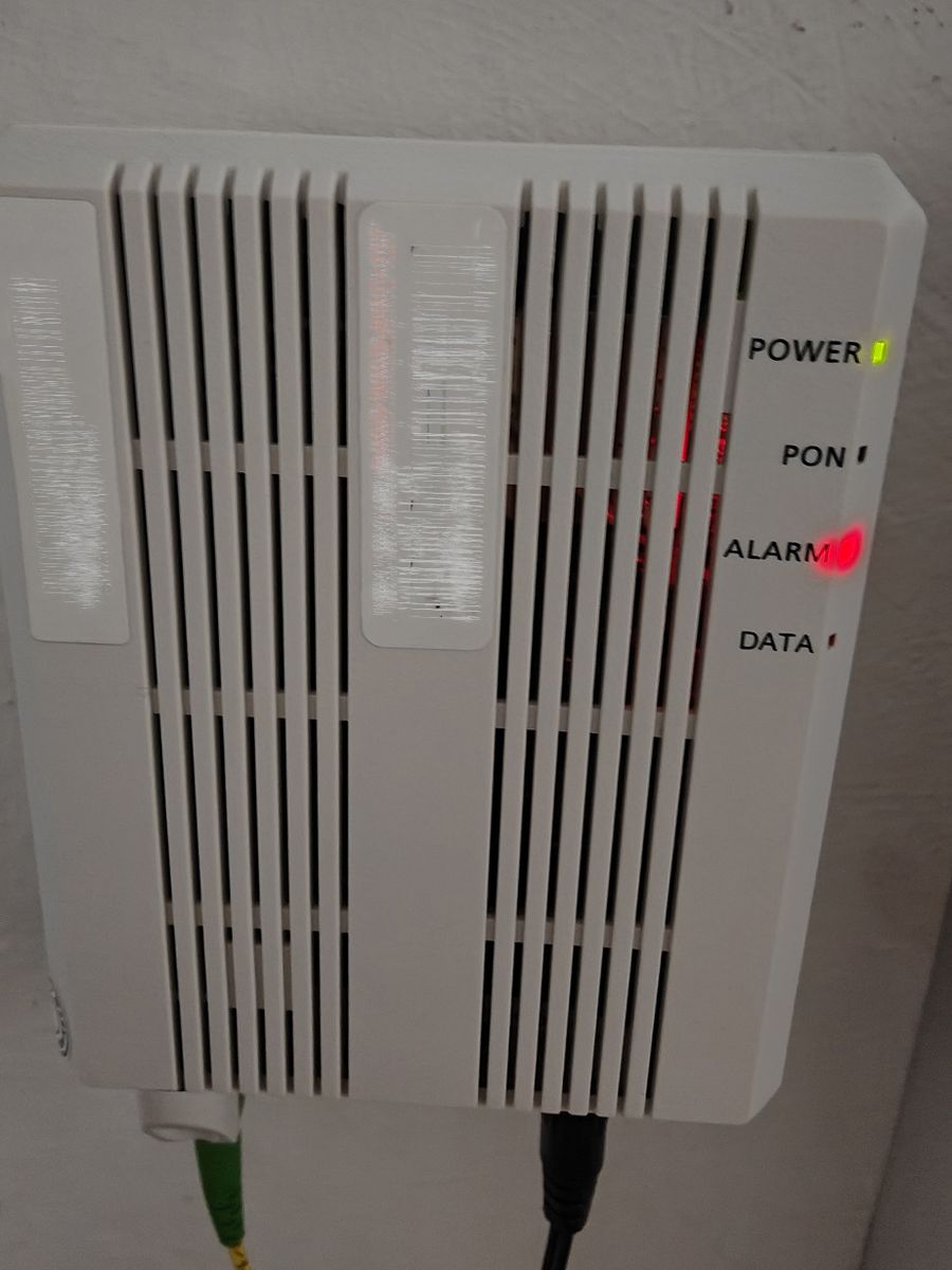

    bei uns im Haus wurde ein neuer Glasfaseranschluss installiert.
    Vor über einer Woche war der Schalttermin. Bisher funktioniert leider nichts. Keine Verbindung.
    Bild:
    Ich habe dies natürlich mehrfach gemeldet. Man hätte was zurückgesetzt usw.
    Jetzt haben wir eine Vermutung das man bei unserem Nachbarn den Anschluss aktiviert hat statt unseren. Der Nachbar hat erst in ein paar Wochen seinen Schaltermin aber dort leuchten jetzt schon alle Leuchten Grün am Modem.
    (Oberen zwei Leuchten)
    (Ich war gestern beim Nachbarn)
    Ist das normal das alles Grün ist auch wenn der Anschluss bei ihm nicht aktiviert ist?

    Wenn POWER grün leuchtet, PON gar nicht leuchtet und ALARM rotes Dauerlicht zeigt, dann ist kein Signal auf der Glasfaser. Das kann ein Kabelbruch sein oder dein Zugang wurde noch gar nicht angeschlossen/aktiviert.
    DATA sollte etwas anzeigen, sobald ein LAN-Kabel mit Laptop oder PC angeschlossen ist.

    So jetzt funktioniert es.
    Natürlich war die Leitung defekt.
    Es musste neu gespeist werden bei uns im Haus. Techniker meinte was der wohl gemessen hat der die Installation gemacht hat.

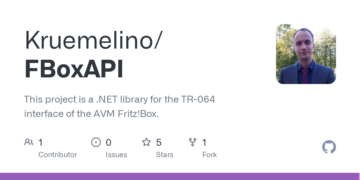

    Schnittstellen für Entwickler | AVM Deutschland
    fritzconnection
    Communicate with the AVM FRITZ!Box
    pypi.org
    Fritz!Box API via curl/wget (ohne SOAP/TR-064)
    GitHub - Kruemelino/FBoxAPI: This project is a .NET library for the TR-064 interface of the AVM Fritz!Box.
    This project is a .NET library for the TR-064 interface of the AVM Fritz!Box. - Kruemelino/FBoxAPI
    github.com

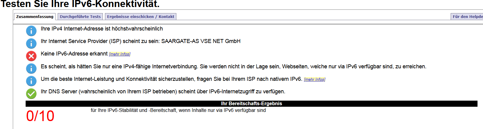

    Ich bekomme eine Ip aber kann keine Ip6 Seiten aufrufen und alle Tests schlagen fehl.

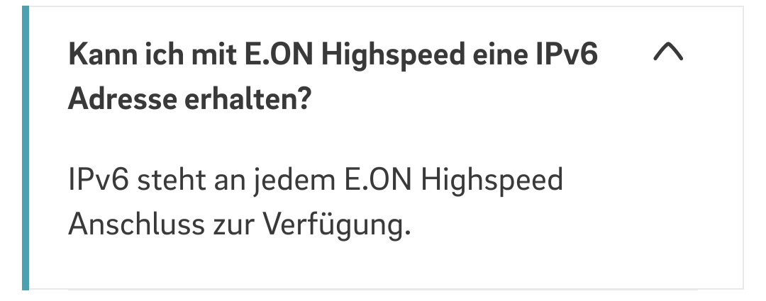

    https://eon-highspeed.com/faqs/ IP6 ist verfügbar.
    IP4 funktioniert.

    Ich bekomme eine IPv6 Adresse aber bei Tests keine IPv6 Webseiten auf usw.
    Also keine Verbindung.
    https://eon-highspeed.com/faqs/ Dort steht an jedem Anschluss verfügbar. Also kann ich das auch als Störung melden. Das habe ich gerade per Mail versucht mal schauen was als Antwort kommt.

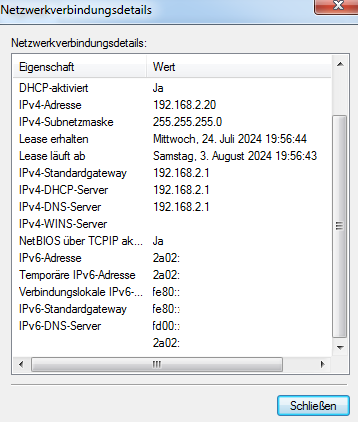

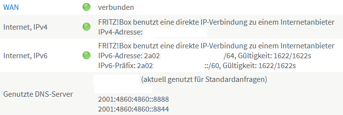

    Was für eine IPv6-Adresse bekommst Du denn? Fängt die mit 2 oder mit f an?
    Und sind auch IPv6-DNS-Server zugewiesen?
  • rothlive
    51
    • 24. Juli 2024 um 19:49
    zwei Stück beginnt mit:
    IPv6-Adresse: 2a02
    IPv6-Präfix: 2a02
    IPv6 DNS:
    Genutzte DNS-Server
    2a02
    2a02
    • 24. Juli 2024 um 19:52
    Und die Adressen sind bei dir am Endgerät? Oder nur im Router?
