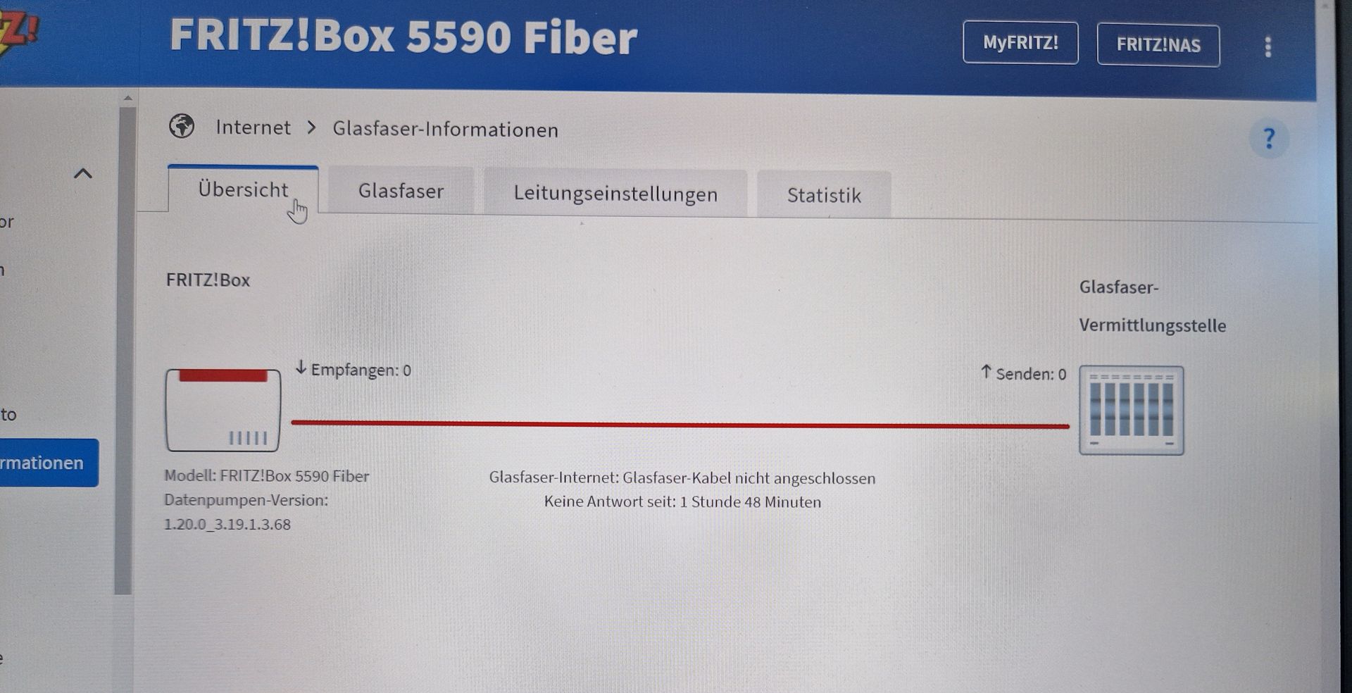

    Die Logs der 5590 sagen gar nix. Glasfaser Information steht auf rot mit Kabel nicht angeschlossen. Pakete gehen da auch kein hin und her. Daher glaube ich tatsächlich, dass meine Leitung "tot" ist. Bei der Fritz Box kommt überhaupt nix an aus meiner Sicht.

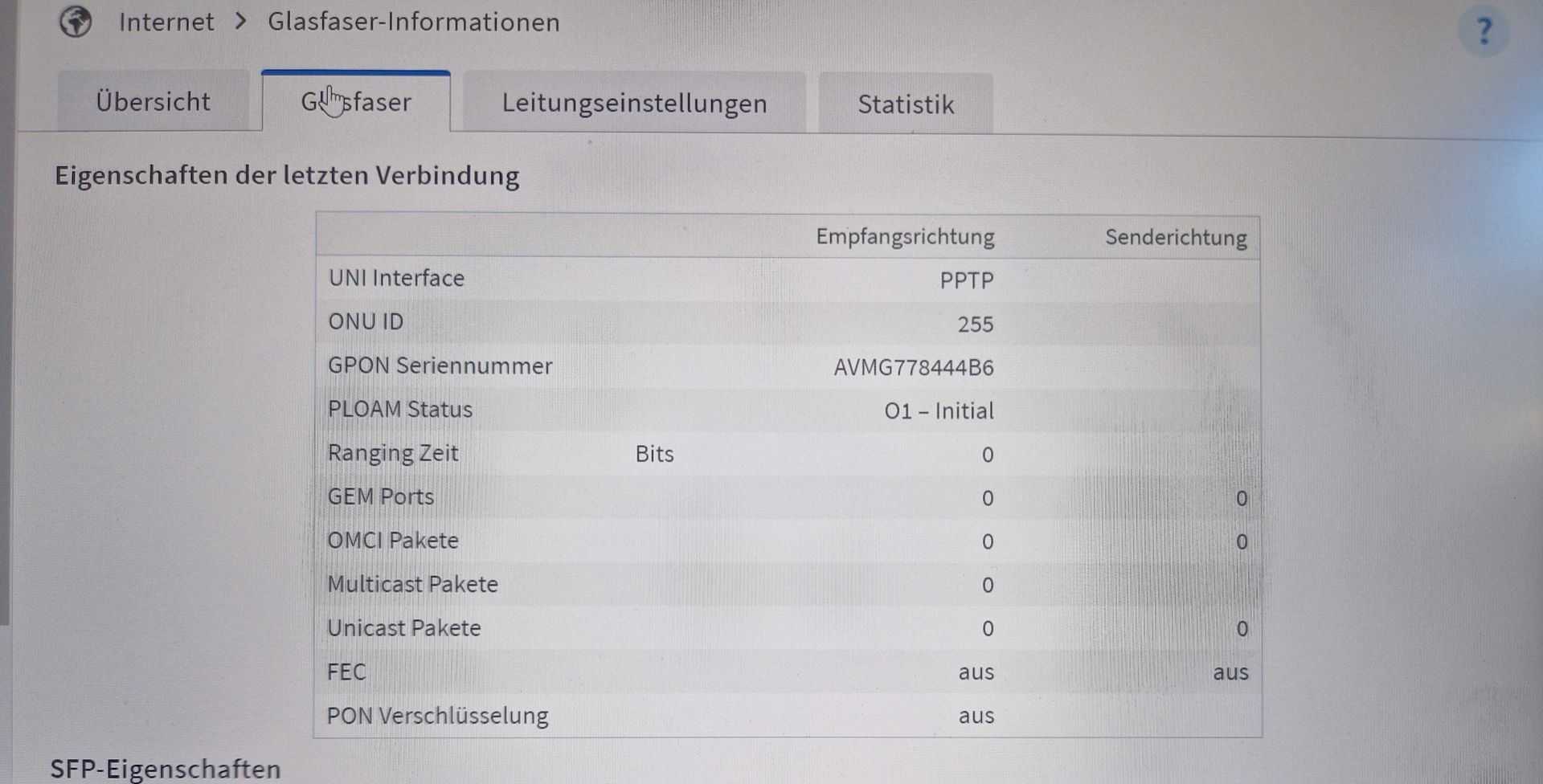

    Was steht bei Internet > Glasfaser-Informationen ->
    • in Empfangsrichtung (Rx) - Empfangsleistung: ???
    • in Senderichtung (Tx) - Sendeleistung: ???

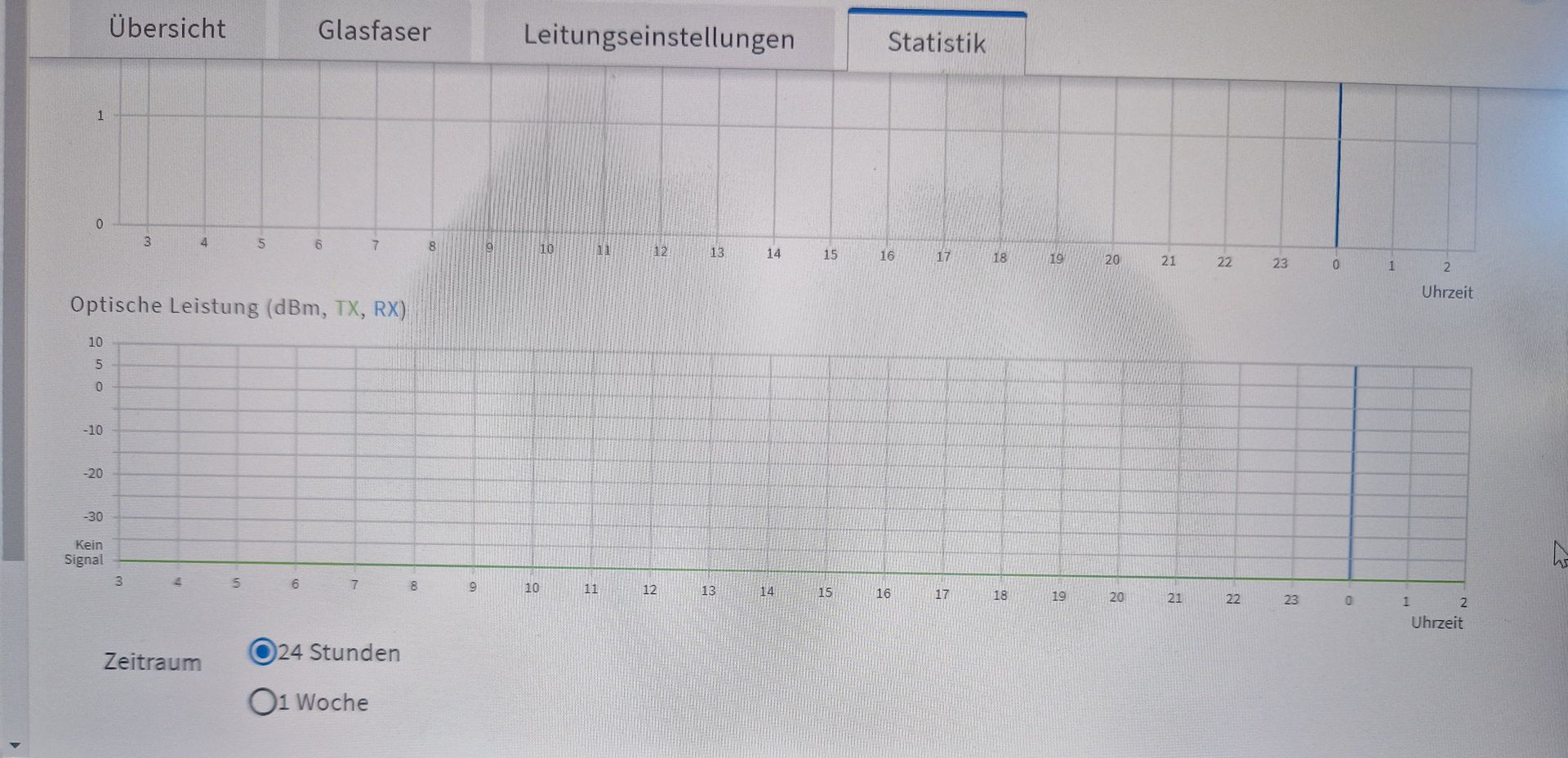

    • 4. Juli 2024 um 17:24
  • ConiKost
    110
    449
    • 4. Juli 2024 um 17:28
    Da liegt physisch kein Link an..
    3.635
    • 4. Juli 2024 um 17:38
    Wenn der ONT damals schon den Link verloren hat, kann es da nur zwei Möglichkeiten geben.
    ONT oder Faser kaputt. Dass die FB da nichts hilft, war leider abzusehen.

    • 4. Juli 2024 um 17:42
    Ja, hatte ich ja bereits vermutet. Da die 5590 auch ohne ONT keinen Link bekommt, kann es dann nur ein Faserbruch sein.
