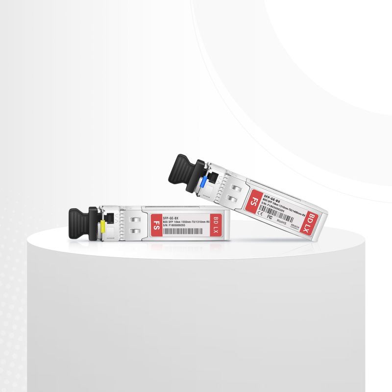

    Ein passendes SFP Mudul für den AON Anschluss wäre folgendes:
    FS 1000BASE-BX SFP Modul | mini-GBIC SFP Transceiver 1310nm-TX/1490nm-RX 10km - FS Deutschland
    Kaufen Sie FS 1000BASE-BX BiDi SFP Modul, mini-GBIC SFP LWL Transceiver 1310nm-TX/1490nm-RX 10km Singlemode Kabel LC Stecker beim SFP Gigabit Glasfaser Module…
    www.fs.com
    Bitte beachte aber, das der HÜP und das Modul ggf. unterschiedliche Buchsen haben und Du das entsprechende Glasfaserkabel und/oder Adapter benötigst.

    Das verlinkte SFP Modul ist vom Typ "für FS Switch", habe ich gerade gesehen. Es wird keinen wesentlichen Unterschied zu dem "generischen" geben, dennoch würde ich letzteres nehmen.

    Kannst Du einen Link zum "generischen" Modul schicken? Dann ist es eindeutiger.
    Einfach auf das Feld "Generisch" klicken (Artikel #75335):
    SFP Transceiver Modul mit DOM - Generisch kompatibel 1000BASE-BX BiDi SFP 1310nm-TX/1490nm-RX 10km LC SMF - FS Deutschland
    SFP Transceiver Modul mit DOM - Generisch kompatibel 1000BASE-BX BiDi SFP 1310nm-TX/1490nm-RX 10km LC SMF, Product Specification:Teilenummer - SFP-GE-BX ,…
    www.fs.com
    Zitat von mueller
    Ich habe von den unterschiedlichen Glasfaserkabelanschlüssen gelesen (aber nicht ganz verstanden). Kannst Du das kurz ausführen, was gemeint ist?
    Na ja, Stecker und Buchse müssen zueinander passen.
    Der Standard DG HÜP hat eine LC/APC Buchse, da muss auf der einen Seite des Kabels natürlich ein LC/APC Stecker sein. Das erwähnte Modul hat eine LC Simplex Buchse (Simplex bedeutet hier eine Faser, Duplex bedeutet zwei Faser. Bei BiDi Modulen findet RX/TX über eine Faser statt). Der Schliff ist auf dieser Seite nicht APC (grün) sondern (U)PC (blau) deshalb muss auf der anderen Seite ein LC/(U)PC Stecker vorhanden sein.
    UPC und PC sind zueinander kompatibel, jedoch keinesfalls APC und (U)PC mischen! Es besteht die Gefahr die Kontaktflächen zu beschädigen.
