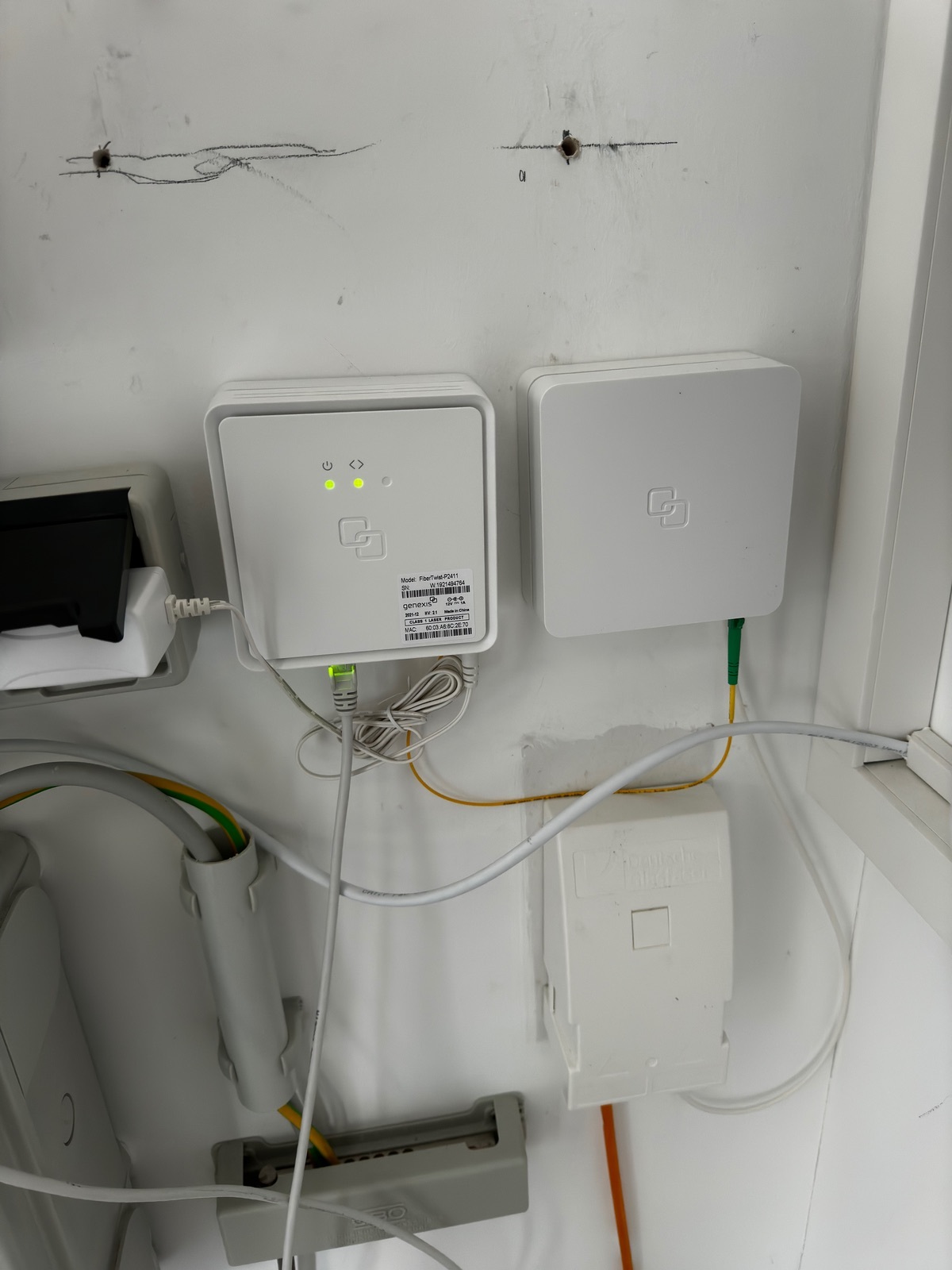

    ein kleines Update: nachdem der erste Techniker ja unverrichteter Dinge gegangen ist, kam vor 1,5 Wochen ein anderer. Der hat das Modem ausgetauscht und durch mehrere Boxen ersetzt. Keine Ahnung, was das alles ist, habe ein Foto gemacht, vielleicht kann mich jemand aufklären?
    Der Techniker ist abgedampft, ohne die Fritzbox anzuschließen, sagte aber, dass es auf jeden Fall geht. Nachdem ich die Box angeschlossen habe, ging es aber natürlich nicht. Nachdem die Hotline das zwei Tage nicht eingesehen hat, habe ich ungefragt einen Rückruf bekommen, dass noch mal ein Techniker kommen muss. Die Begründung war, dass ein Port freigeschaltet werden muss. Ich verstehe das Problem gar nicht mehr, aber ich habe auch nur wenig Ahnung von Glasfasertechnik.
    Der Techniker war nachdem der Termin ein mal von denen verschoben wurde am Mittwoch da, hat sich das nur kurz angeguckt und ist wieder gefahren, da müsste eine andere Firma kommen, weil ein Kabel vertauscht wurde. Auf diesen Termin warte ich jetzt.
    Insgesamt ist der Anschluss jetzt fast 6 Wochen gestört, die Hotline ist weiterhin überhaupt nicht hilfreich. Die einzige Person, die überhaupt was macht, ist der Kontakt über die Bundesnetzagentur. Insgesamt waren jetzt 3 Technikertermine. Kann jemand mutmaßen, was das Problem sein könnte? Die Techniker halten sich sehr bedeckt, ich glaube, weil da irgendwas von denen total verka.... wurde. Bin nur neugierig und für jemanden, der sich auskennt, ist das vielleicht nachvollziehbar? Vielen Dank erneut.
