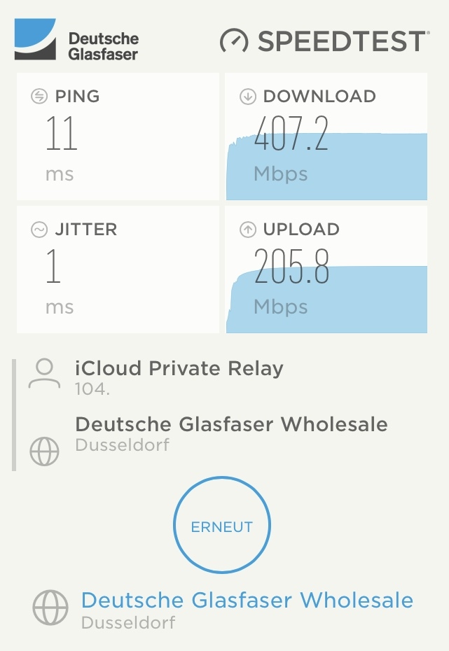

    • 29. April 2024 um 22:03
    Dazu kann ich nur sagen mit einem iPhone SE2 und dem WLAN einer FRITZ!Box 5530, als auch dem WLAN eines devolo Repeater 5400, erhalte ich bei einer Bandbreitenmessung über den DG Speedtest stets ein wenig mehr als die gebuchte Bandbreite von 400 Mbps im Download und 200 Mbps im Upload angezeigt.
