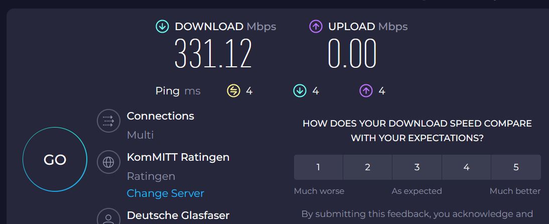

    ich habe folgendes Problem. Seid ca. eine halben Jahr habe ich immer wieder Problem ins Internet zu kommen. Lässt sich auch auf kein bestimmte Tages- oder Nachtzeit eingrenzen. Habe schon einiges ausprobiert. LAN Kabel getauscht, Switch (1000 Mbits/Sec) erneuert etc. Dann hatte ich unseren IT-externen aus unserem Büro gefragt woran es liegen könnte. Er Fragte mich als erstes wie der Status des Treibers der Netzwerkkarte ist. Ich sagte ihm, dass Windows (Windows 10) mir als Status Aktuell angibt. Da fing er an zu lächelen und sagte mir, dass dies nicht zu bedeuten hätte. Ich solle mal prüfen welche Netzwerkarte ich habe (hier Intel I219-V). Treiber-Datum war 2020. Also neusten Treiber für die Karte von der Intel Seite geladen und installiert. Danch schien es tatsächlich besser zu laufen. Allerdings habe ich mittlerweile folgendes Problem. Nach ca. 30-180 Minuten wird das Internet immer schwerfälliger bis gar keine Seiten merh aufrufbar sind. Der Speedtest gibt dann als Ergebnis Download ca. 360 Mbits, Uopload 0 Mbits. Siehe hierzu Screenshots. Er nach Neustart des Routers (FritzBox 7490) funktioniert es wieder für eine gewisse Zeit. Danch wieder Neustart Router erforderlich. Internetanbieter DG 400/200. ONT Nokia G-010G-P (glaube ist GPON).

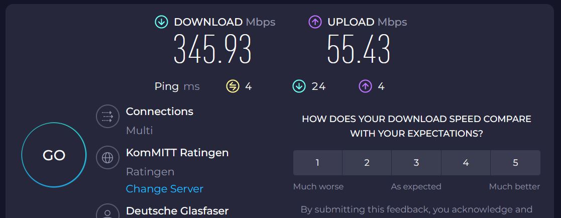

    Test gestern nach Neustart Router. Der Upload ist so auch nicht gut (Laut DG sollen ja 200 möglich sein)
    Ergebnis ca. 3 Stunden später. Kein Zugriff mehr auf das Internet. Nach Neustart Router wieder ähnliches Ergebnis wie im ersten Bild zu sehen.

    Fakt ist: Auch während des Download-Tests wird ein signifikanter Upload erzeugt, für die ACK Pakete während des Tests, denn Ookla nutzt TCP, nicht UDP. Ganz auf "0" kann der Upload also nicht sinken. Der Ping Test im Upload ist ja auch erfolgreich. Da muss man genauer hinschauen, das war nicht so einfach, wie es aussieht.

    Ich habe deinen Rat befolgt und mich auf die Suche gemacht. Suchwort upload.Hier kamen dann ca. 220 Treffer. Habe mich jetzt die letzten 2 Stunden durch die Beiträge gearbeitet. Leider wurde ich nicht fündig.
    Habe hierzu mal einen Test über die AVM Seite gemacht. Hier wurde tatsächlich eine Wert von 0,26 ermittelt. Ookla zeigt hier dann 0,00 an.
    So. Eben Test gemacht über ookla. Ergebnis Download ca. 130, Upload 0. Direkt danach Test über AVM gemacht. Ergebnis Download 145, Upload 88. Das ist doch seltsam. Mit diesem Ergebnis müsste ich doch ins Internet kommen. Geht aber nicht. Seiten wie Netflicx, Amazon etc. sind nicht aufrufbar. Der Bildschirm bleibt weiß.

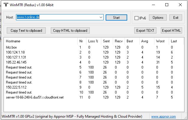

    Lass mal ein mtr (oder WinMTR) auf die verschiedenen Seiten laufen. Also funktionierende wie ookla und nicht funktionierende wie Amazon.

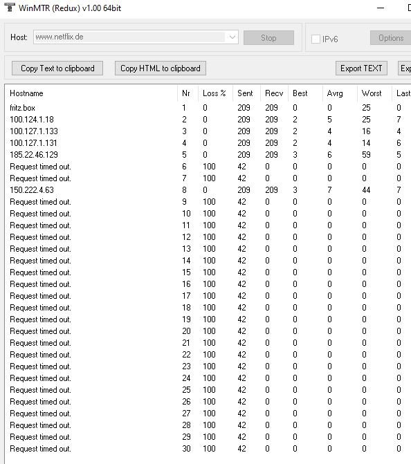

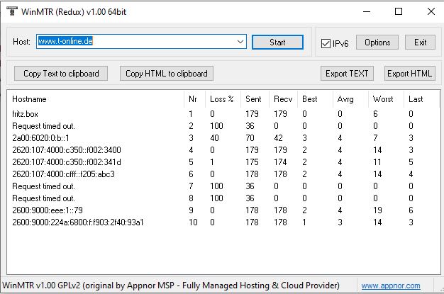

    Anbei mal das Ergebnis - Testseiten Netflix und T-Online. Habe versucht auch beide Seiten über Firefox zu öffnen. Bei beiden Anfragen blieb der Bildschirm weiß. Nur zum Hinweis.
    t-online mit IPv6
    t-online ohne IPv6
    Netflix mit IPv6
    Netflix ohne IPv&
    Könnt ihr daraus irgendeine information ziehen. Ich kann es leider nicht. Ich kenne mich einfach nicht aus.

    Die MTRs sehen bei mir exakt genauso aus - inkl. der Timeouts am Ende. Die beiden Seiten kann ich problemlos aufrufen.
    Entweder ist es ein MTU/MSS Problem, oder ein VPN stört.
