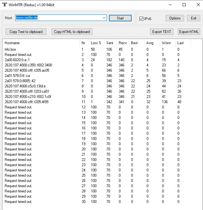

    Lass mal ein mtr (oder WinMTR) auf die verschiedenen Seiten laufen. Also funktionierende wie ookla und nicht funktionierende wie Amazon.
    Anbei mal das Ergebnis - Testseiten Netflix und T-Online. Habe versucht auch beide Seiten über Firefox zu öffnen. Bei beiden Anfragen blieb der Bildschirm weiß. Nur zum Hinweis.
    t-online mit IPv6
    t-online ohne IPv6
    Netflix mit IPv6
    Netflix ohne IPv&
    Könnt ihr daraus irgendeine information ziehen. Ich kann es leider nicht. Ich kenne mich einfach nicht aus.
