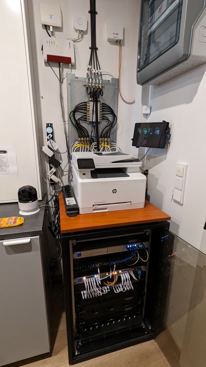

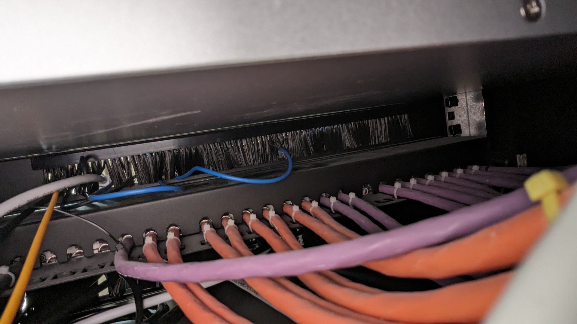

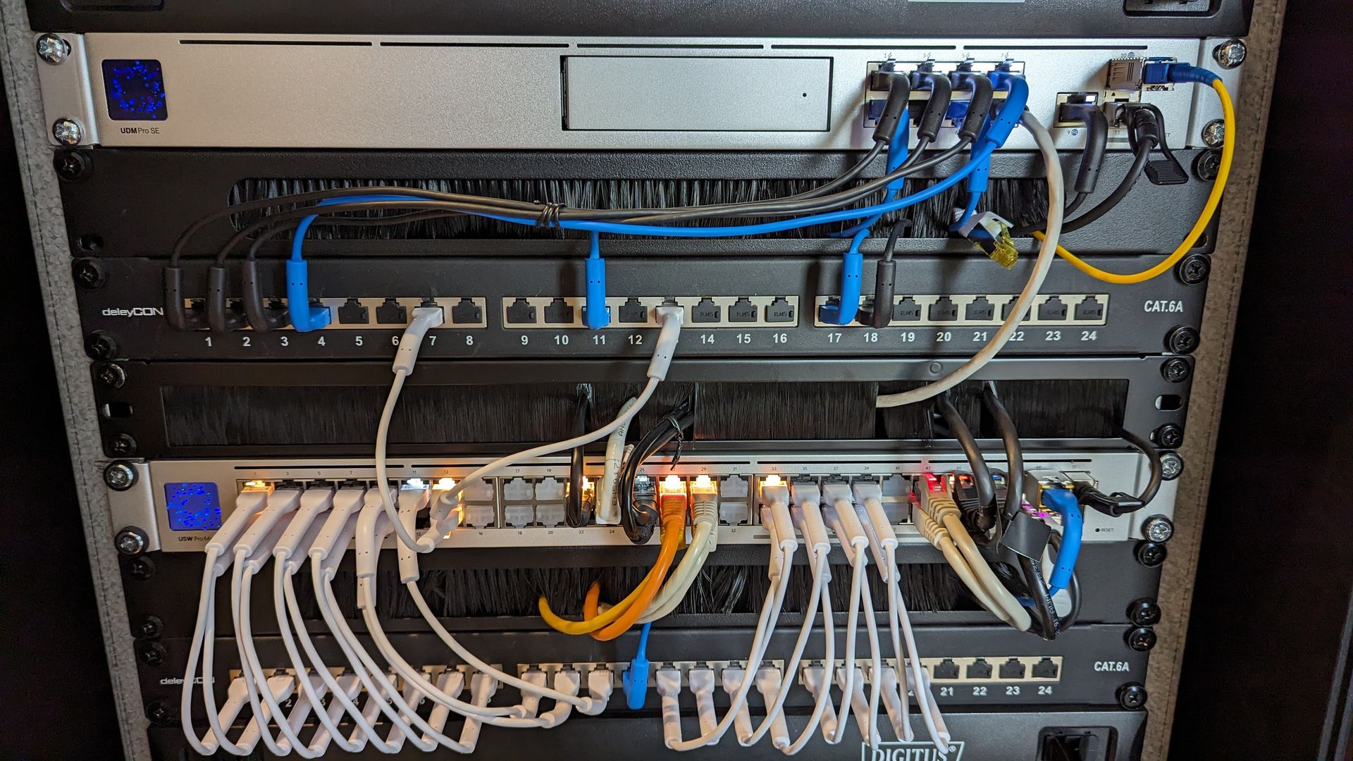

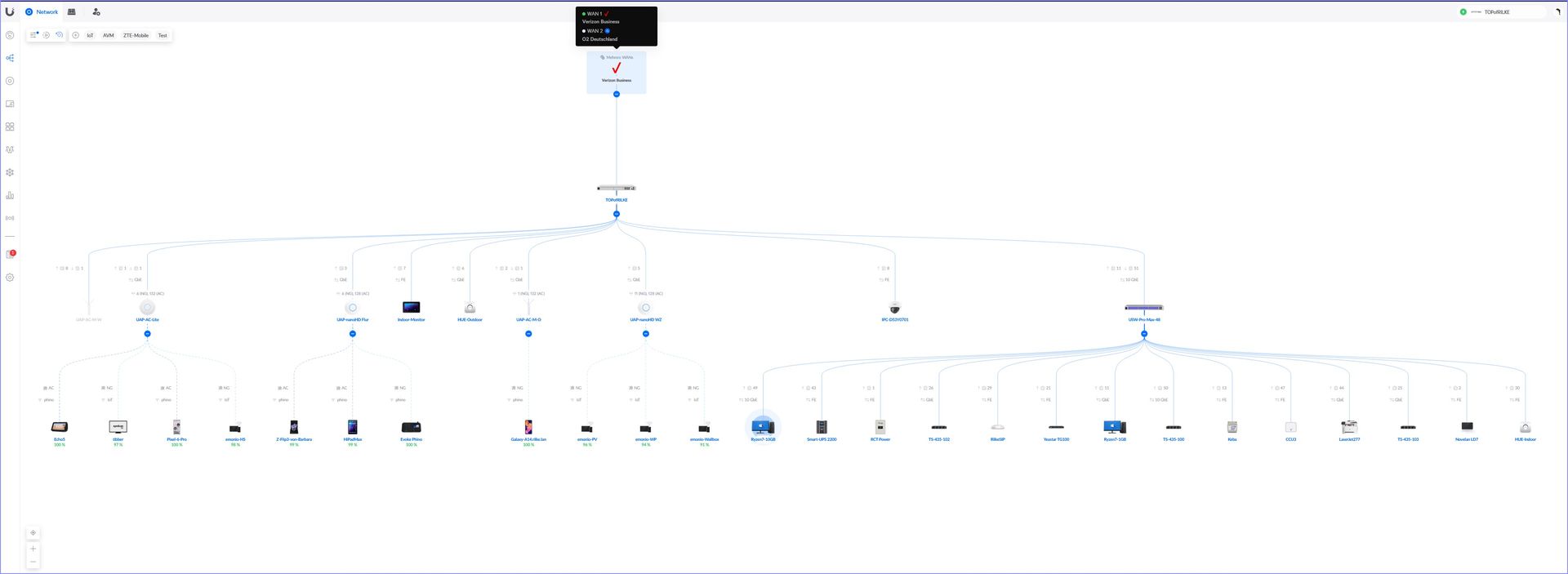

    Grundsätzlich würde ich von den Räumen in Richtung Übergabepunkt planen. Üblicherweise würde man neben einer Antennendose (vermutlich SAT) min. eine 2fach Ethernet-Dose setzen. In großen Räumen wie Wohnzimmer so etwas immer diagonal an gegenüberliegenden Wänden (auch für SAT). Das verhindert fliegende Verkabelung, kommt bei Hausfrauen nicht gut an. Auch Steckdosen mit aufrüsten. Im Büro kann es nichts schaden auch gleich 2x Doppeldosen zu setzen, hier kann man je nach Hobby/Arbeit auch an eine Glasfaser zum Keller nachdenken, wenn man dann mal eine 100 GBit/s Leitung benötigt, 10 GBit/s gehen locker über Kupfer.
    Und dann auch gleich noch pro Etage einen Ausgang an der Decke für den WLAN-AP.
    Nächste Überlegung ist dann, was benötigt man draußen. PV-Anlage, Haustür-Klingel, Webcams, Wallbox und WLAN-AP (für den Rasenmäher ;)) Ich habe an jeder Ecke des Dachkastens ein Kabel.
    Alles in allem lieber ein Kabel mehr als zu wenig. Und es ist immer besser Geräte per Kabel und nicht per WLAN anzuschließen.
    Bei den Kabeln sollte es Cat. 7 sein. Leerrohr muss nicht zu jeder Dose, das wird nur unnötig teuer.
    Aber auf jeden Fall Leerrohr in jede Etage an zentraler Stelle, um in 10 Jahren + nach rüsten zu können.
    Und dann endet alles im Keller, da stellt man am besten einen kleinen Schrank hin und bringt Geräte darin unter, die sich für die Haussteuerung und Kommunikation ansammeln.
    Einfach mal durchs Haus gehen und schauen, was da so herumsteht oder nach der Renovierung noch dazu kommen könnte.
    Das sieht dann so aus. ;) von Vorne
    von hinten
    Die Belegung und die Geräte in der Softwareübersicht.
    Und in Gänze
