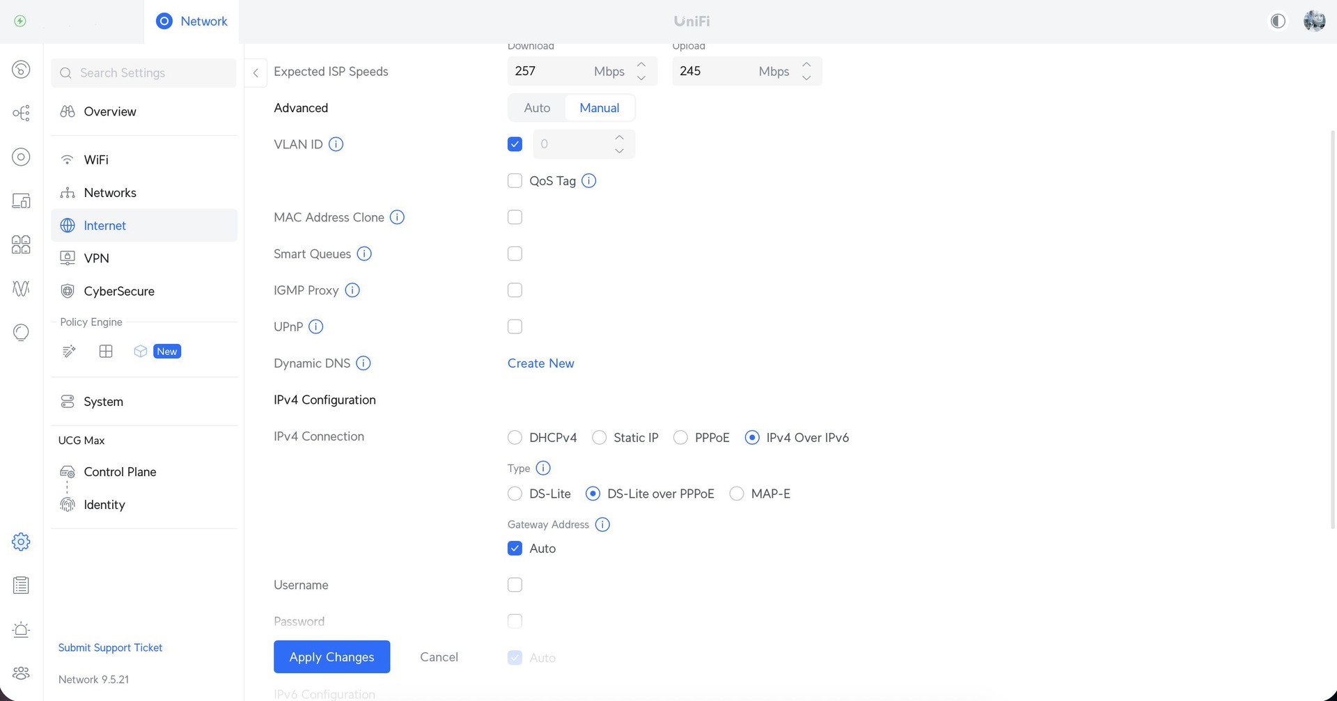

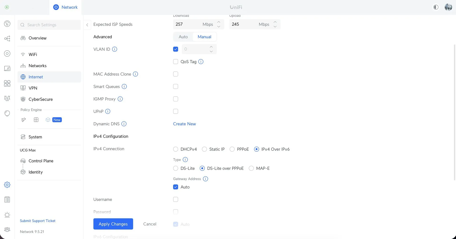

    Hier mal ein Screenshot von der Network EA 9.5.21. Man kann bereits DS-Lite over PPPoE auswählen. Ein Test steht noch aus.

    Oh, ich habe gerade gesehen in der EA 9.5.21 ist der Punkt PPPoE over DS-Lite schon enthalten. Jetzt muss ich mir erst einmal die ganzen Parameter für htp zusammensuchen. An der FritzBox konnte ich ein fertiges Profil auswählen. Zum Testen muss ich immer das Internet abklemmen, das beisst sich gerade mit den Herbstferien der Kinder mal schauen, wann das passt.
