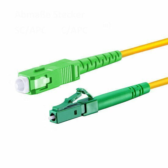

    Ich bin/war der Auffassung das ich das Kabel Verlängern kann zB. mit dem
    7m Singlemode Glasfaserkabel OS2 gelb simplex LCA SCA
    Stecker: SC/APC-LC/APC, OS2 gelb, Simplex, Fasertyp Singlemode, 9/125um, Ø 3.00mm, LSZH Mantel. LWL Innenkabel für die Verlegung in Gebäuden; Bündelader…
    www.fiberdiscount.de
    und so die Fritzbox im Büro Platzieren kann.

    Wenn Du das OS/2 Glasfaserkabel verlängern möchtest, benötigst Du zwei Dinge:
    1. Eine Kupplung - Buchse LC/APC auf LC/APC Buchse
    2. Ein Kabel mit LC/APC Steckern an beiden Ende (für FB 55x0)
    Und noch einmal der Hinweis: ohne Kontakt mit der Telekom, entweder über deren Hotline oder das Telekom hilft Forum, aufzunehmen wird deine Glasfaserfritzbox oder jedes andere Endegerät im GPON nicht online gehen!
    Kompliziert ist das Ganze dennoch nicht. Eher vergleichbar mit dem ersten Entkalkungsvorgang bei einem Kaffee-Vollautomaten.
    1. könnte sein: https://www.fs.com/de/products/48507.html
    2. könnte sein: https://www.fs.com/de/products/41569.html
