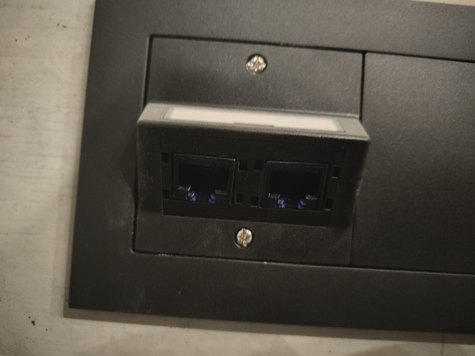

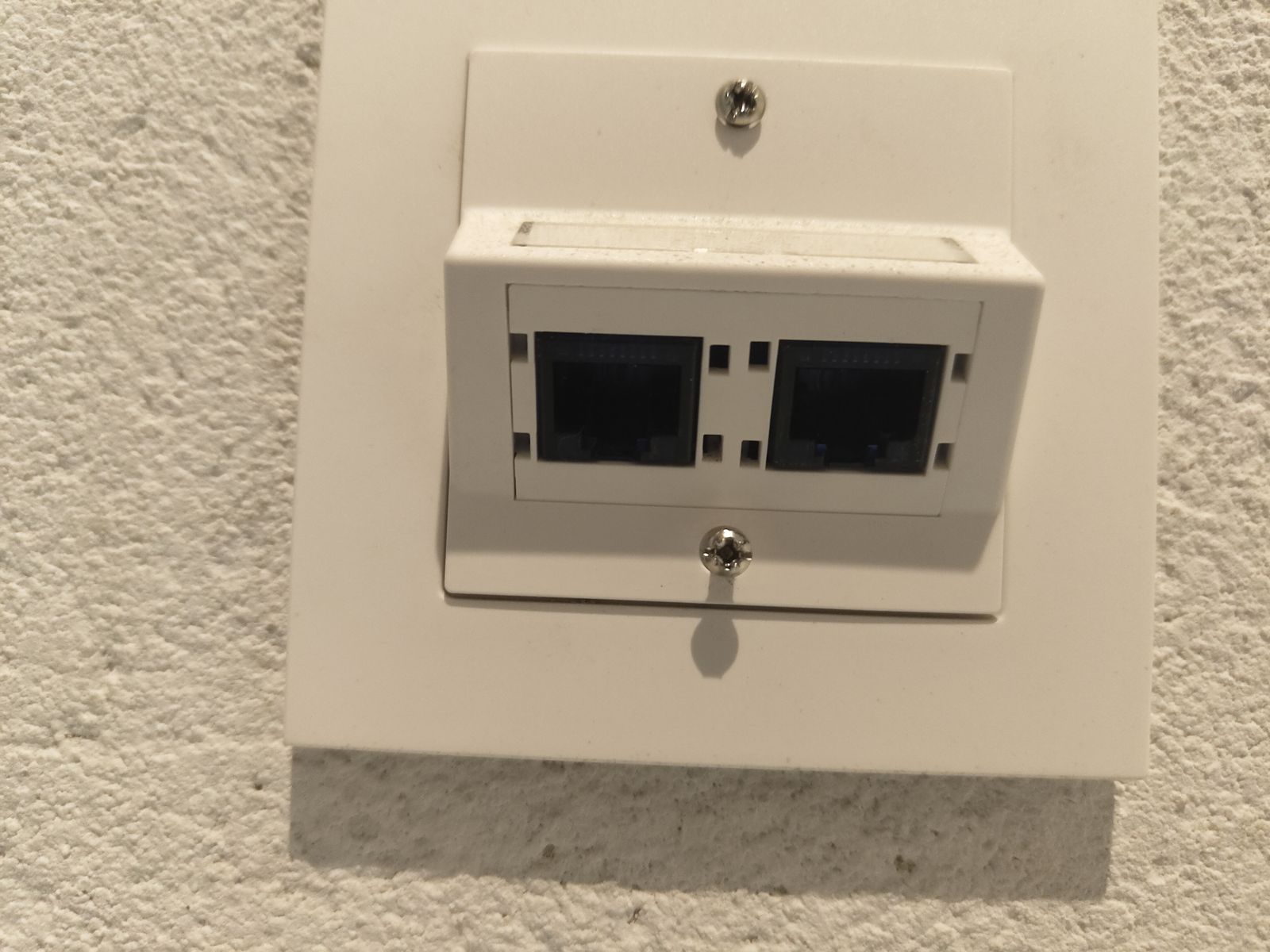

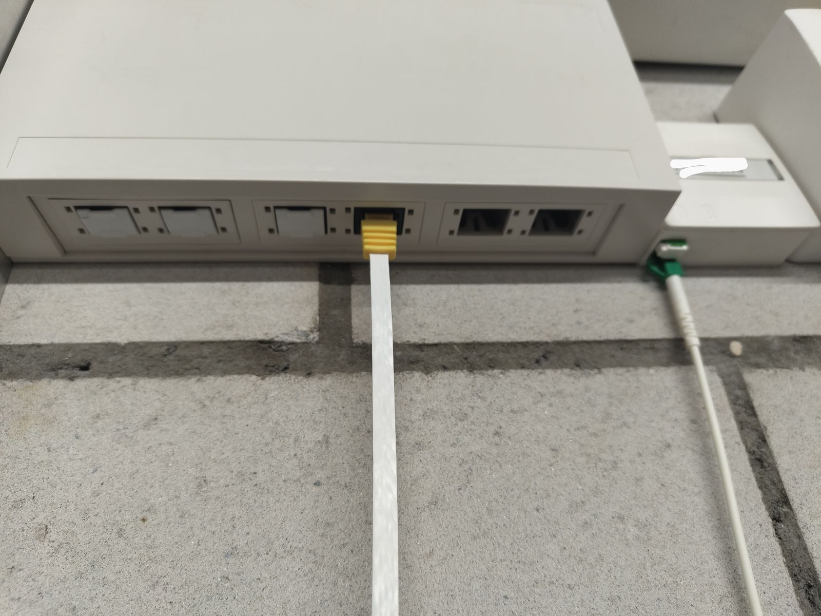

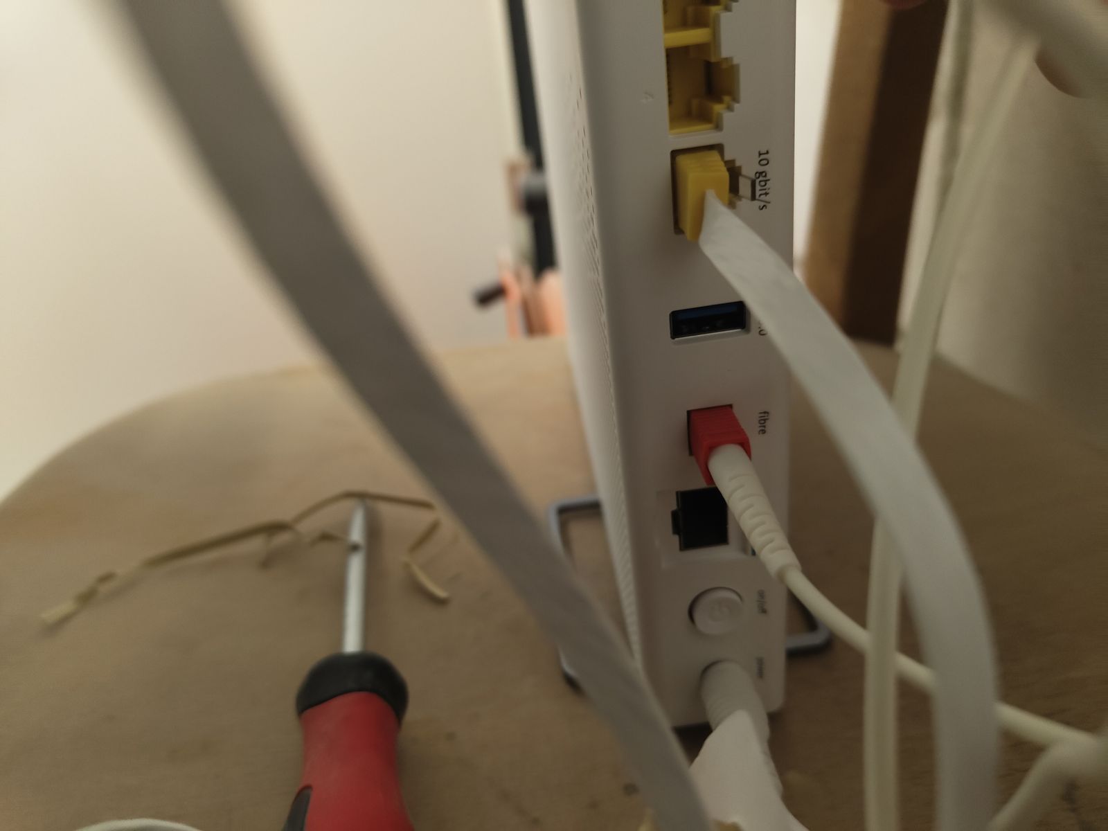

    Oder mach ein Foto von der Dose, das sollte vermutlich bestätigen, was gemacht wurde.
    Foto 1, weisse Dose: Obergeschoss
    Foto 2, schwarze Dose: Erdgeschoss bei Fernseher
    Foto 3, Installation und OTO Dose(?)
    Foto 4, Routeranschlüsse
