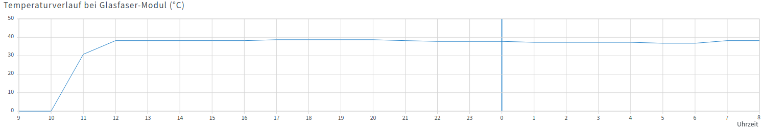

    Update
    Aber schon Hammer Lasertemperatur: 38.2°C nach Verbindungsdauer: 6 Stunden und 28 Minuten. Normal bin ich immer bei ca. 57 bis 58°C in den letzten Tagen Wochen.
    Einmal editiert, zuletzt von Crash Override (9. Dezember 2023 um 18:29)
  • Crash Override
    67
    553
    • 10. Dezember 2023 um 08:34
    Lasertemperatur Update nach 20 Stunden und 33 Minuten
    Wenn ihr wollt, mache ich das auch mal mit dem normalen Modul. Und die Box hängt immer an dem gleichen Standort
