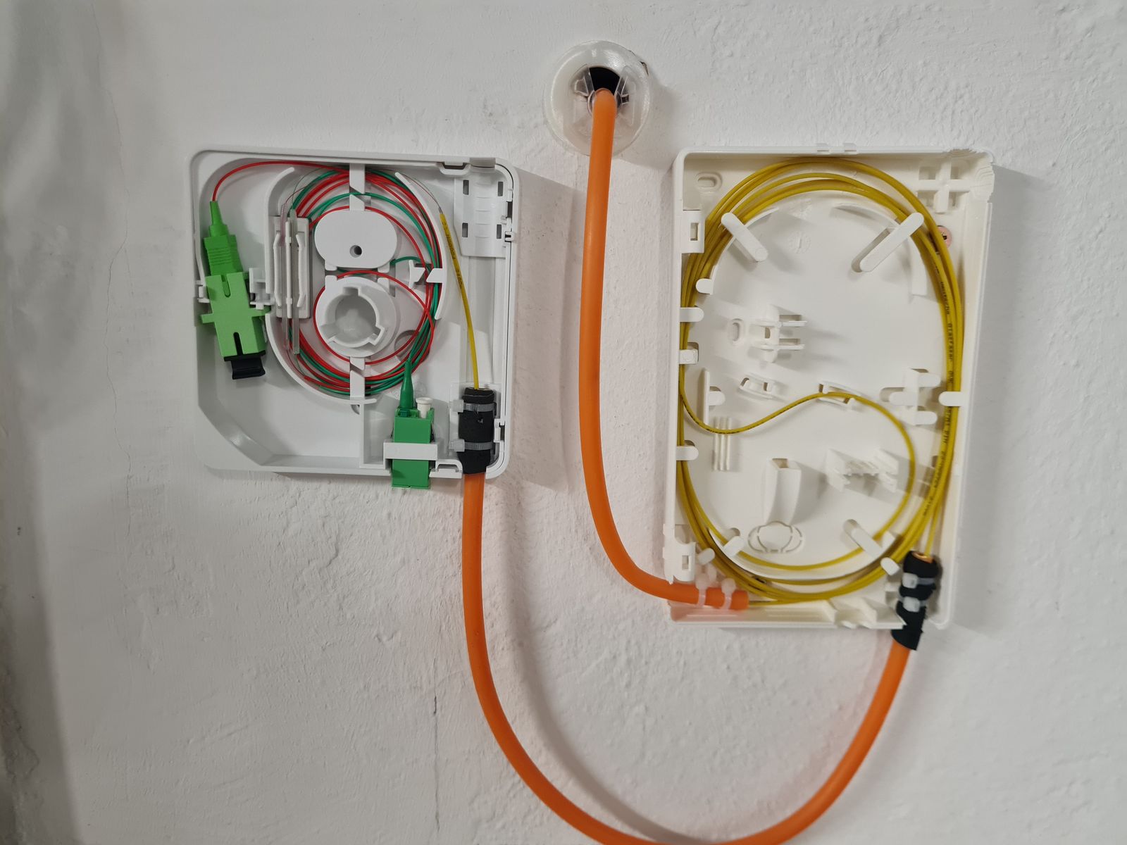

Deutsche Glasfaser: Wie wird die Hauseinführung ausgeführt?

    Hier noch ein Bild

    • 26. November 2023 um 10:17
    Das ist doch ein Fibertwist, oder?
    Warum wird denn eine Faser auf den Deckel und eine extern geführt?
  • Mike0185
    20
    • 26. November 2023 um 10:19
    Fiber-Twist, ja. Warum da die 2. extern geführt wird: Keine Ahnung!

    • 26. November 2023 um 11:52
    Gleich die gesetzlich vorgeschriebene externe passive Schnittstelle eingebaut?

    • 26. November 2023 um 14:47
    Wird eine Duplex Dose sein... vllt mal als 2 WE gebaut worden oder keine Simplex zur Hand...

    • 26. November 2023 um 15:04
    bei DG werden die Spleiße tatsächlich mit Schrumpfspleißschutz geschützt ?

    • 27. November 2023 um 18:13
    Zitat von Mike0185
    Hier noch ein Bild
    Am Mikrorohr der ankommenden Leitung fehlt der Gasblocker/Dichtung. Das ist Murks.
    Darum geht's mir eben auch. Zu sehen, wie in den unterschielichsten Ausbaugebieten dieser durchgeführt wurde. Mit entsprechendem Material oder gepfuscht.

    • 27. November 2023 um 19:02
    Ja, aber was soll ich jetzt machen? Auf nen Baumangel hinweisen der mich eigentlich nichts angeht? Im Verteiler der Straße sind angeblich...

    • 27. November 2023 um 19:58
    Der Baumangel betrifft dein Haus, also geht es dich ja schon etwas an.
    Falls das Mikrorohr im Bereich außerhalb des Hauses nicht dicht ist, kann dadurch Wasser oder z.B. Erdgas bei einem Leck in dein Haus einströmen. Da nützt dir die Abdichtung auf der anderen Seite gar nichts.
    Und ja, auch die DG verbaut die normalerweise. https://peter-pernsteiner.de/wp-content/upl…_3-SAM_0013.jpg

    • 27. November 2023 um 20:09
    Danke für die Aufklärung. Wir befinden uns ja noch hier im Ort in der Bauphase. Wenn nächstes Jahr vielleicht (?) die Aktivierung ansteht, kommt ja angeblich nochmals ein Techniker, dann werde ich diesen auf den fehlenden Gas-Stopper ansprechen.

    • 27. November 2023 um 20:53
    Auch Radon!
