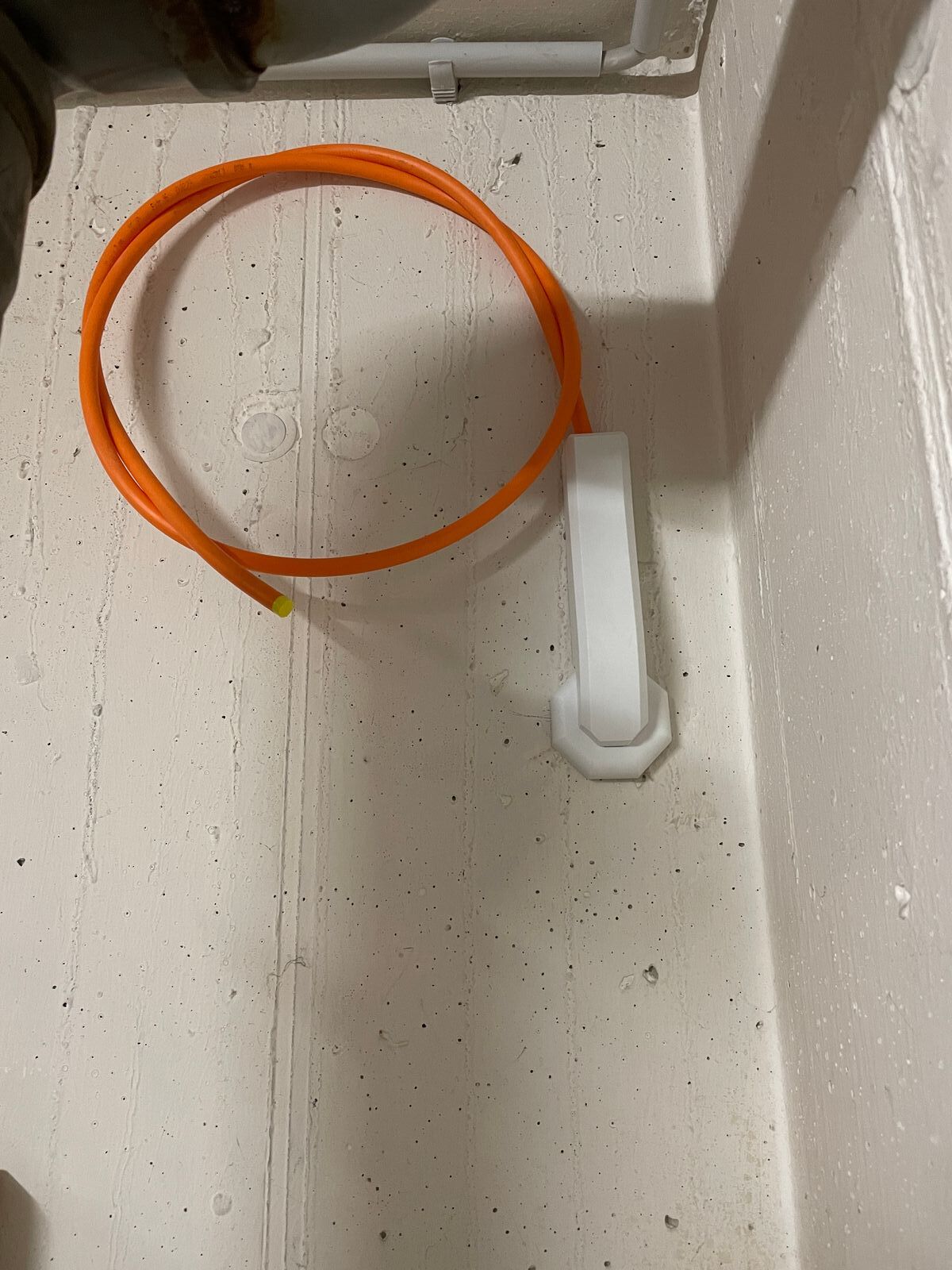

    Zitat von gevaugeh
    Und von innen:
    2979-bild02-jpg
    Wie wird es bei einer Sparte gemacht mit dem Knickschutz? Außerdem ließt man doch überall, dass 6cm Radius eingehalten werden sollen. Bislang habe ich hier zig Einführungen gesehen, die deutlich enger waren/sind.
