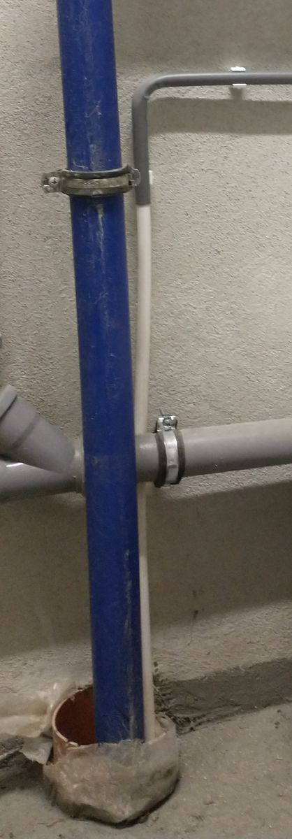

    • 17. November 2023 um 15:42

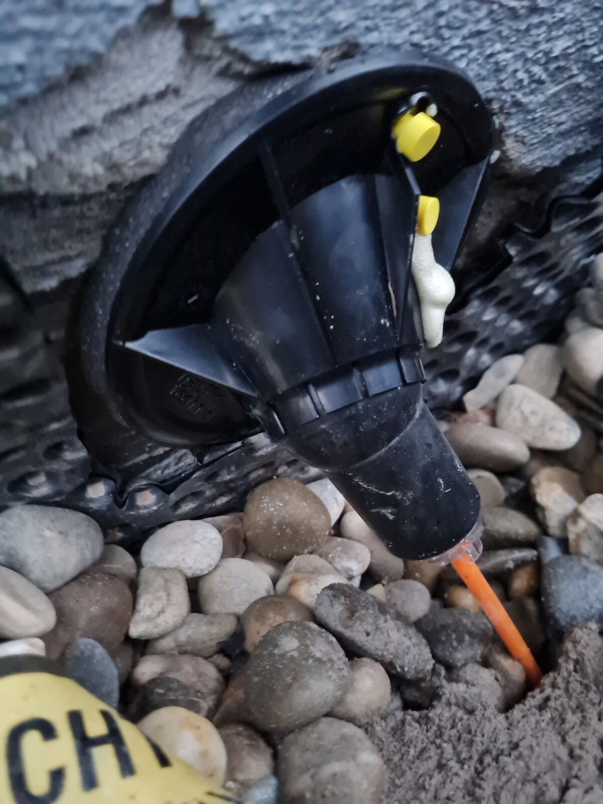

    Bei uns, siehe Bilder:
    also Durchbohren und Silikon.

    • 17. November 2023 um 17:23

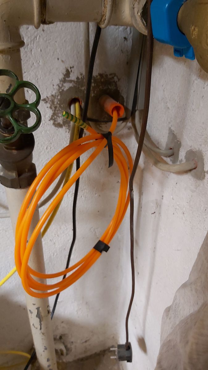

    Bei uns auch. Durchbohren und Silikon oder eine sonstige Dichtmasse. Foto zeigt die Innenseite.
    • 17. November 2023 um 17:57
    Das wird sicherlich das Produkt von Filoform sein:
    MD1-FttH Einzel-Mauerdurchführung
    Zur Abdichtung unterirdischer Einführungen von einzelnen FttH Mikrorohren oder Kabeln ins Gebäude
    www.filoform.de
  • Bracew
    34
    225
    • 17. November 2023 um 18:06
    Ja, das kann sein. Das sieht so aus, wie es damals eingebaut wurde.

    • 17. November 2023 um 18:12
    Schade, das die Mauerinnseite nicht mit dem passenden Einführungselement ausgeführt wurde. Das hätte auch besser ausgesehen und würde ein mögliches abknicken der Speedpipe verhindern.

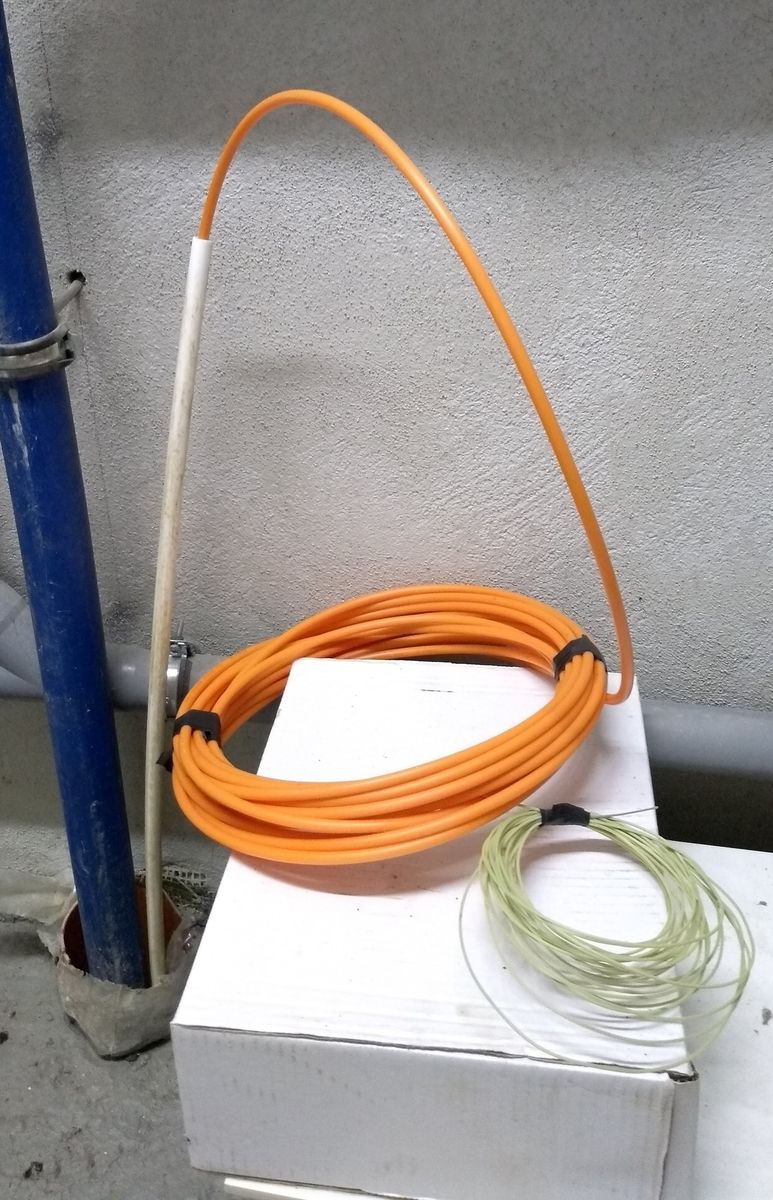

    Nur eingeführt und zur Zimtschnecke aufgerollt. Mehr ist hier noch nicht passiert. Viele im Dorf haben sie noch vorm Haus herum liegen, hängen.
    Hier mal ein Bild

    • 19. November 2023 um 09:11
    Wie sieht das auf der Gebäudeinnenseite aus?
    Das ist die Gebäudeinnenseite auf dem Bild. Von Außen habe ich von Sika ein Spezialdichtstoff ins Rohr und einen Schrumpfschlauch drüber. Das Leerrohr war schon Bestand als ich die Hütte gekauft habe. Von Außen ist der Keller, inklusive Einführungen, mit Bitumen abgedichtet.
    Nach den letzten 3 Monaten mit geschätzt 300l Niederschlag, ist noch alles Dicht.

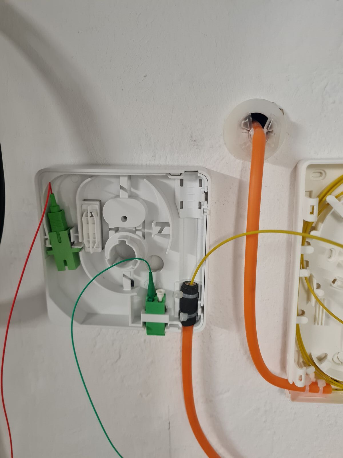

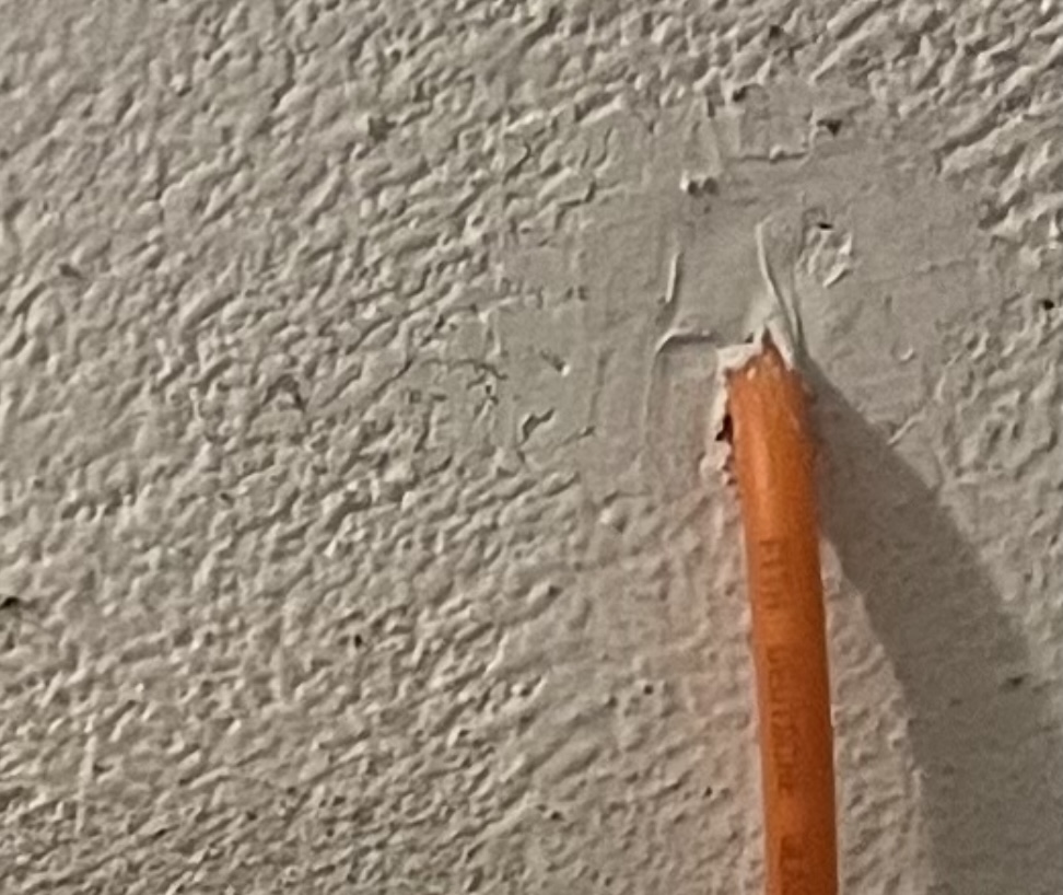

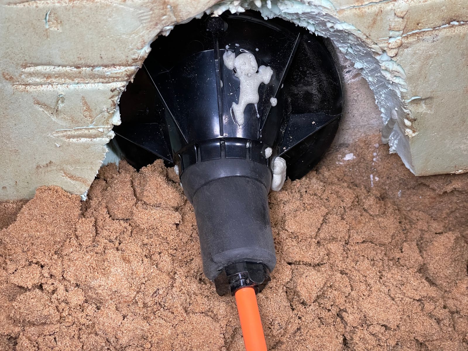

    • 20. November 2023 um 10:32
    Bei uns im EFH kam außen ne Hauff zum Einsatz.

    Mike0185 Hmm, wie sah das ganze Innen fertig aus? War das gelbe Kabel an der rechten Box per Stecker angebunden? Gespleißt? Eine durchgehende Leitung? Leider nicht zu erkennen so
  • Mike0185
    20
    • 22. November 2023 um 03:57
    Ist hier eine durchgehende Leitung. Quick and dirty... Keine Ahnung ob das in Ordnung ist, ich selbst würde es so nicht machen.
