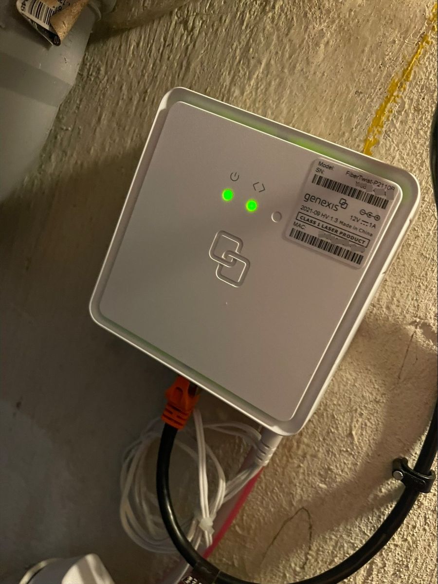

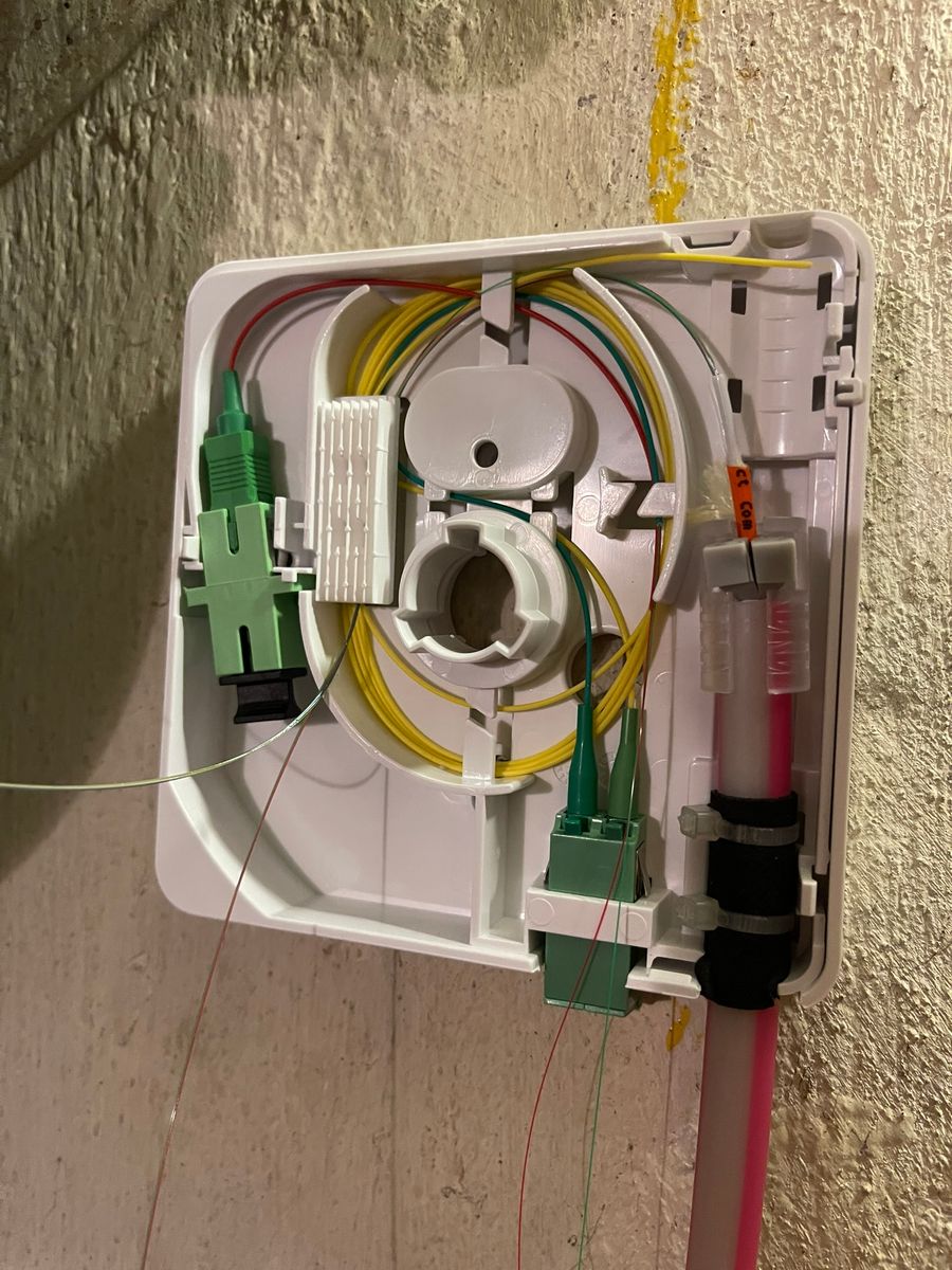

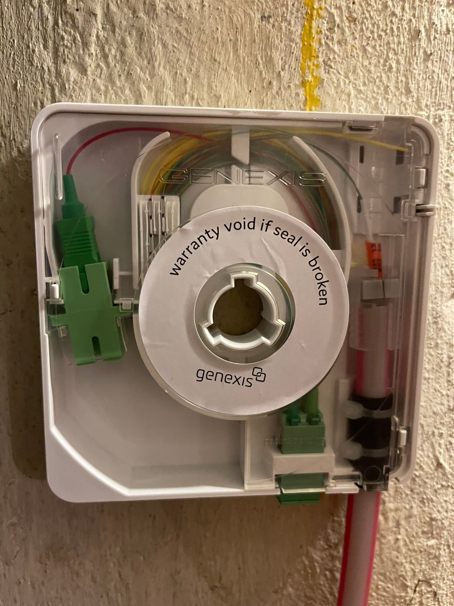

    Moin,
    Wie erwähnt Rückmeldung von mir, Anschluss ist komplett gebaut und läuft.
    Speed liegt voll an, Gebucht 300/150, ankommen tun 945/170 (da wurde wohl bisher vergessen das Limit im Downstream einzustellen :D stört mich aber nicht ;)) Carrier/Provider vom Netz ist "ropa"
    Wie schon vermutet: mein Anbieter (Lokale Stadtwerke) setzt kein APL/Gf-Ap/Gf-Ta sondern direkt den Genexis FiberTwist Medienkonverter, dass war ja auch meine Thread Eingangsfrage.
    Nachfrage beim Monteur ergab, dass die anderen Wohneinheiten in unserem Haus - sofern der Rest meiner Familie an einem Anschluss interessiert wär - über meinen Genexis FiberTwist "durchgeschliffen" werden würden.
    An der "Baseplate" von dem Genexis, nach meiner Recherche ist es die FiberTwist FTU-611, sind unten 2 Ausgänge zum Patchen.
    Finde ich eher Semi-Professionell gegenüber einem richtigen APL, aber wenn es funktioniert und kosten spart, dann soll es hier wohl so sein.
    Im Anhang findet ihr ein paar Bilder von der Installation.
    Danke für die zahlreichen Antworten und schönen Abend.
    • 2. September 2023 um 23:07
    An der linken (grünen) SC/APC Buchse von Bild 1 bzw. 2 findet das Oberteil seinen Anschluss. Das nur zur Info.
