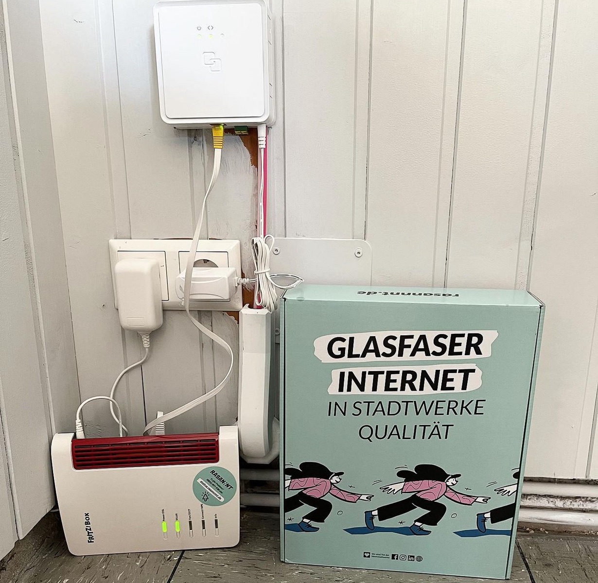

    Ich pack euch mal im Anhang ein Bild (von Socialmedia), wie der Anschluss bei denen realisiert wird.
    3.638
    • 15. August 2023 um 08:04
    Wenn ich jetzt sarkastisch sein möchte, würde ich sagen: "In Stadtwerke Qualität"
    Netzabschluss scheint nicht passiv zu sein, daher ein Verstoß.
    Du kannst drauf aufmerksam machen, dich an die BNetzA wenden. Aber weitere Möglichkeiten sehe ich nicht.
    Vielleicht die Verbraucherzentrale einbinden.

    Ich würde da kein Fass aufmachen. Durch das Genexis-System kann wie bereits erwähnt der ONT einfach in eine Gf-TA umgewandelt werden. Wenn der Netzbetreiber aber GPON einsetzt und noch kein Verfahren hat, um kundeneigene Modems in sein Netz einzupflegen, ist es nur verständlich, dass erst einmal ein ONT standardmäßig installiert wird.
    Für 99% der Kunden ist die Anbringung eines ONT durch den Netzbetreiber ein Vorteil, da diese dann gar nicht auf die Idee kommen, für teuer Geld einen Glasfaserrouter zu kaufen, der morgen bereits technisch veraltet ist. Sehr viele haben bereits eine Fritz!Box o.Ä. zu Hause, welche vorher von DSL bedient wurde, aber leistungsmäßig gut genug ist, um den neuen Glasfasertarif über den Anschluss am ONT voll ausnutzen zu können.
    Und selbst wenn nicht, haben wir gerade die schöne Situation, dass sowohl gebrauchte Fritz!Boxen mit 1&1-Label (insbesondere 7520 Typ A), als auch performante WLAN-Lösungen zum Ausgleich der WLAN-Schwäche der preisgünstigen Router (insbesondere Telekom Speed Home WLAN) für kleines Geld zu haben sind. Das gab es so extrem vorher noch nie. Man kann sich derzeit für den Preis eines einzigen, neuen Glasfaser-Modem-Routers einen performanten Router und ein leistungsfähigeres WLAN-Mesh-System mit mehreren Satelliten gebraucht zusammenbauen, dafür sollte man dankbar sein.
    Die Sache mit der Endgerätefreiheit und dem passiven Abschlusspunkt wird sich mit der Zeit und der stetig wachsenden Anzahl der Anschlüsse noch von selbst regeln. Und die Netzbetreiber wissen, dass ihr Verhalten nicht richtig ist, sie deswegen in Social Media öffentlich anzuprangern, erfüllt vielleicht einen Unterhaltungszweck, direkt auf einen kleinen Anbieter zuzugehen, erfüllt wohl nicht mal das.

    Da tatsächlich ein Genexis verbaut ist, würde ich bis zur Aktivierung definitiv die Füße still halten. Wie geschrieben, kann man beim Genexis das Frontmodul einfach abdrehen und durch ein anderes (passives) ersetzen und damit einen passiven Abschluss erreichen. Solange aber nicht klar ist, ob AON oder GPON, würde ich abwarten. Insbesondere bei GPON würde ich fast wetten, dass die Stadtwerke kein Prozess haben, um eigene Router direkt per Glasfaser anzuschließen. Wäre es jedoch AON, sähe es anders aus..

    Aus meiner Sicht nicht. Da der Genexis mit passenden Modul zum GF-TA umgerüstet werden kann, sehe ich da keine Probleme. IMHO wäre der Genexis dem HÜP gleichgestellt, da nur das Modul, was man drauf dreht, über die weitere Funktion entscheidet.

    Ergänzend zu dem Beitrag von ConiKost : Die Genexis Fibertwist Baureihe ist ein modulares System. Die Glasfaser(n) terminieren in der Baseplate. Auf diese Baseplate können verschiedene Oberteile aufgedreht werden (daher Fibertwist). AON-ONT, GPON-ONT, Gf-TA mit LC/APC-Buchse, Gf-TA mit SC/APC-Buchse. Diese 4 Varianten sind zur Zeit möglich.
    Ohne aufgedrehtes Oberteil ist eine SC/APC Buchse in der Baseplate zugänglich.
