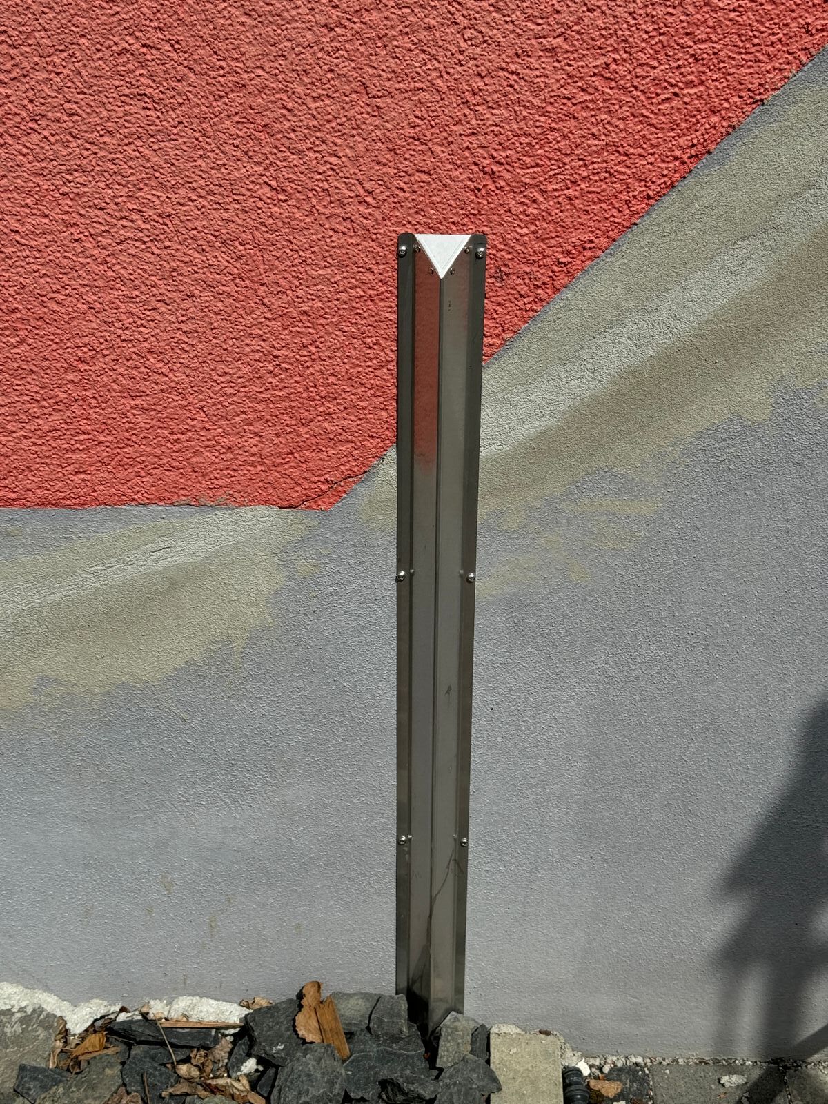

    Ist die Leitung dann außen nur in einem Leerrohr oder dergleichen "verlegt"?
    Falls jemand nachts Lust hat und mit einem Bolzenschneider vorbei kommt, kann er die Leitung durchtrennen? :/.
    Wär mir lieber wenn Sie geschützt und nicht sichtbar wäre...
    Bzw. Das Kabel wird ja unterirdisch liegen und dann vor dem Haus aus dem Boden kommen (Für den 30cm hohen Durchbruch). Kann es dann nicht einfach 1m weiter im Haus aus dem Boden raus kommen?
    • 25. Januar 2023 um 14:40
    Wenn Du selbst diesen einen Meter so vorbereitest und ein entsprechendes Loch durch die Bodenplatte bohrst, dass lediglich ein Mikrokabelrohr dort hindurchgeführt werden kann, dann ist das kein Problem.
    Bis zu einem gewissen Grad kann ich die Angst vor Vandalismus nachvollziehen, wenn Du mehr als ein wetterfestes Kunststoffkabelschutzrohr haben möchtest, musst Du selbst dafür sorgen.
    • 25. Januar 2023 um 14:42
    Die Hauseinführung machen Provider durchaus unterschiedlich. Für deinen konkreten Fall solltest du mit deinem Provider sprechen. Deutsche Glasfaser macht in solchen Fällen i.d.R. eine Schrägbohrung: Innen im Erdgeschoss, außen knapp unter der Oberfläche. Eine Einführung durch den Boden ist aber praktisch nicht machbar, wenn dafür keine Rohre vorbereitet sind.
    Das eigentliche Glasfaserkabel wird in einem Leerrohr "mindertief" verlegt, also normalerweise nicht 60cm tief. Das kann dein Provider aber anders machen.

    bei uns wurde von vorn herein bei Häusern ohne Keller ,im entsprechenden Winkel, so durch die Bodenplatte gebohrt, daß die Bohrung unterhalb der Sichtbarkeitslinie austrat.
    Wenn man sich den Winkel unter Berücksichtigung der Wandstärke usw selbst ausrechnet und sich eine Schablone aus Pappe schneidet geht man auf Nummer sicher.
