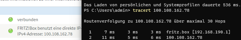

    • 2. September 2023 um 15:01
    Nein es ist wie gesagt eine NAT Adresse der Fritz!Box.
    Hier ist der zweite Hop auch die Fritze:

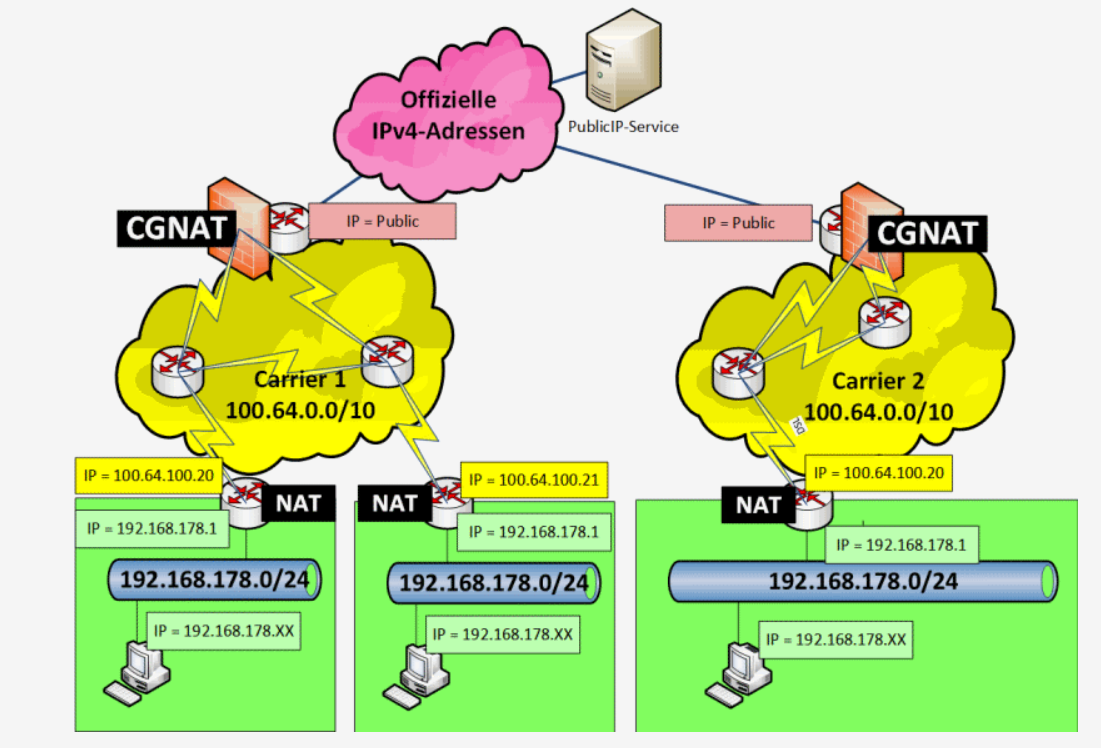

    Hier ist ja mal wieder die geballte Inkompetenz versammelt.
    Die 100.127.223.252 ist eine bogon ip aus der CGNAT Range.
    Also die NAT Adresse der Fritz!Box. Die wird nicht im Internet geroutet.
    Quele: https://www.msxfaq.de/netzwerk/grundlagen/cgnat.htm
