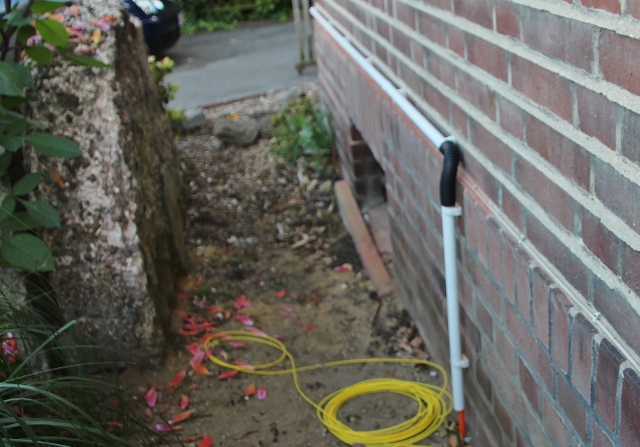

    Bei NetCom BW haben mir mittlerweile 2 Sales Promoter (also nicht die Techniker, mit denen erst später über die konkrete Verlegung gesprochen wird) versichert, es wäre "kein Problem", einen Glasfaser-Anschluss von einem Gullideckel aus "überirdisch zu schießen" und dann den Übergabepunkt nicht im Keller, sondern 1 Stockwerk höher zu installieren. Hat jemand Erfahrungen mit einer derartigen Glasfaser-Leitung? Wie kann man sich das im Detail vorstellen? Kommt dabei das Leerrohr direkt vor der Außenwand aus dem Boden und wird nach oben geführt?

    Glasfaser über die Außenfassade in den ersten Stock einzuführen wurde jedoch schon gemacht:
    Wie kommt das Glasfaserkabel in die obere Etage?
    Wie kommt das Glasfaserkabel in die obere Etage? Anstatt den HÜP in den Keller zu installieren, ließ ich mir Leerrohre an der Außenwand anbringen.

    Kann ich nicht nachvollziehen. Wie kommt das Glasfaserkabel in das Abwasserrohr? Poste doch bitte mal ein Foto des Gullideckels.
    https://schermbeck-online.de/wie-kommt-das-…ie-obere-etage/

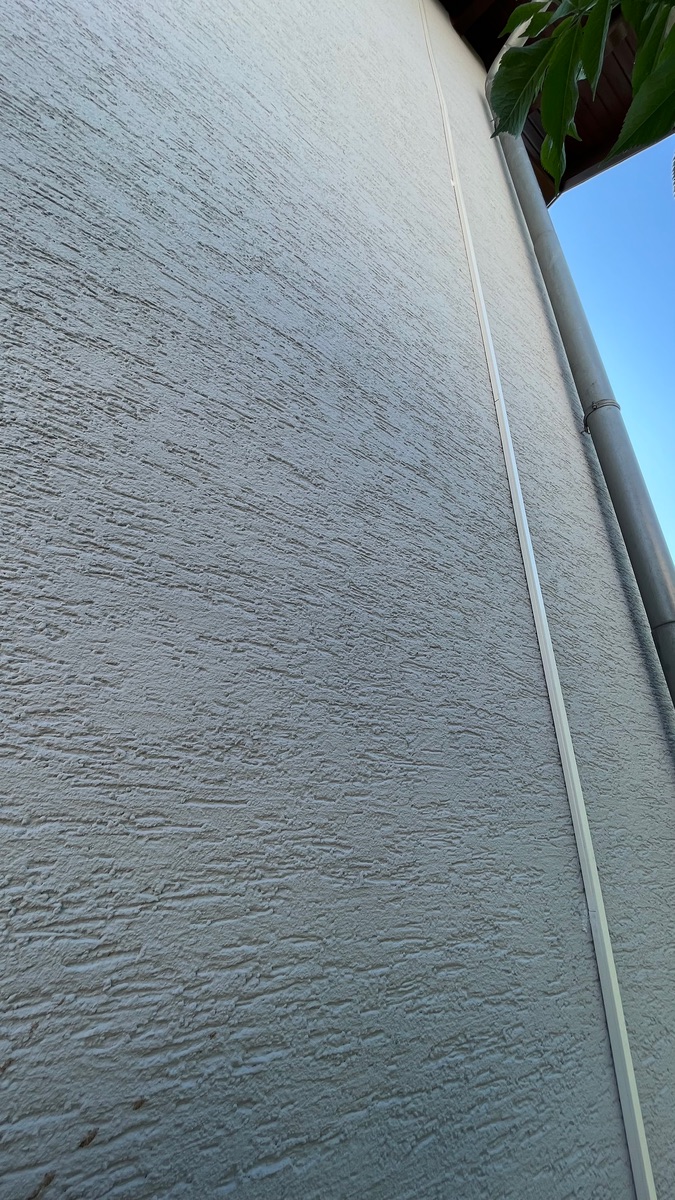

    Die hier auf den Fotos gezeigte Installation ist aber m. W. in dieser Form unzulässig. Müssten da aus Brandschutzgründen nicht Kabelkanäle aus Metall verlegt werden?
    Bei uns sitzt der HÜP zwar im Keller, die Verteilung der GF-Anschlüsse auf drei Wohnungen erfolgte jedoch über die Außenfasade. Die ausführende Firma verwendete Metallkanäle und begründete dies eben genau damit.
    • 13. Juni 2023 um 16:51
    In Mehrfamilienhäusern gelten Treppenhäuser als Fluchtwege und müssen daher den länderspezifischen Brandschutzbestimmungen genügen.
    Ob das auch für die Außenfassade gilt, kann ich dir nicht beantworten. Jedoch ist ein Metallkanal witterungs- und vor allem UV-beständiger als die baumarktüblichen Elektrostangenrohre.
    Die Firma Fibrolux stellt spezielle Kunststoffrohre her, denen würde ich ebenfalls vertrauen. Ob die jedoch wirklich günstiger als standardisierte Metallkanäle/Rohre sind?

    So schaut das bei uns aus.
