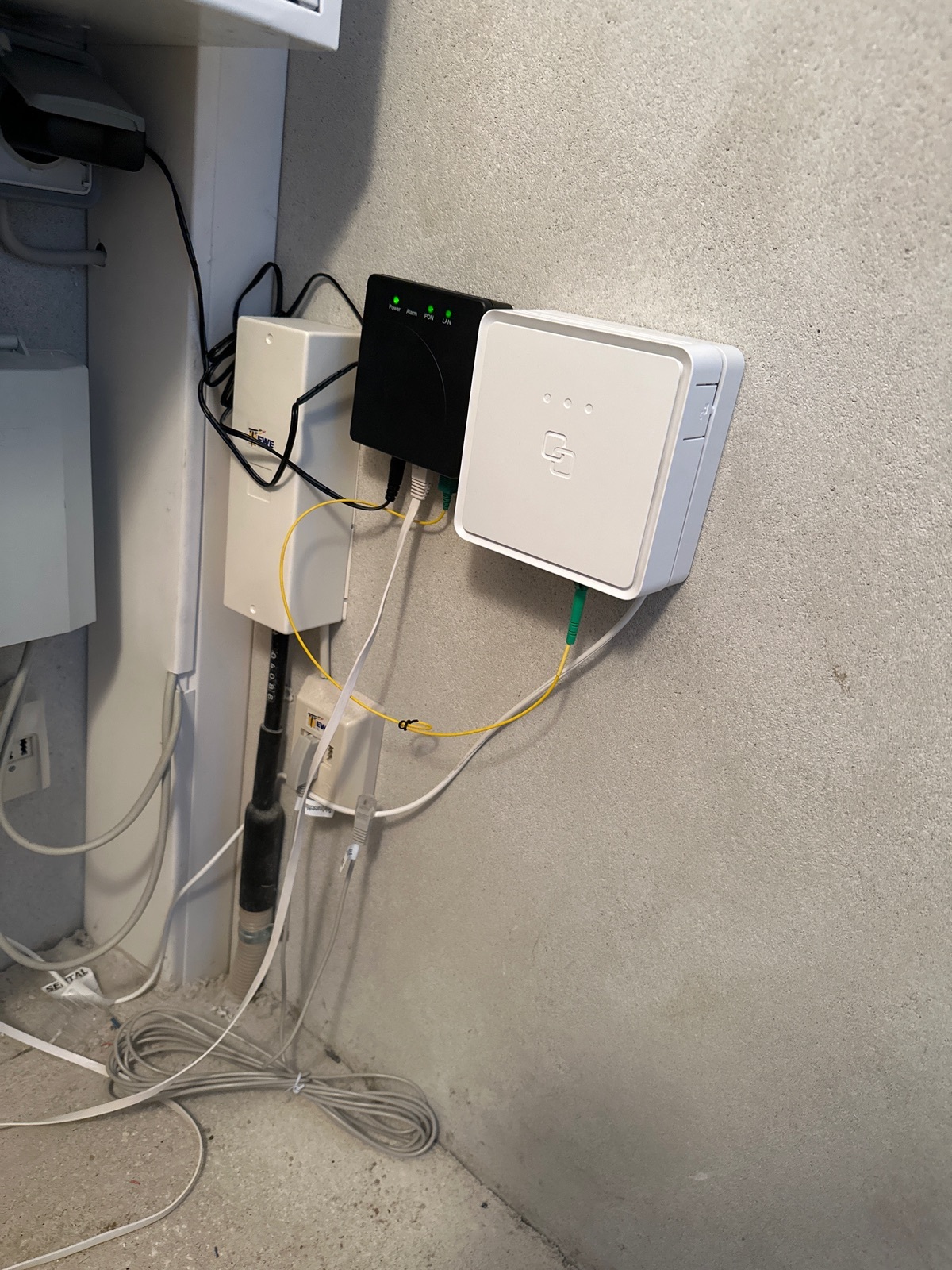

    Das ist die. Ich hab’s gestern probiert wenn ich das Kabel in das Modem stecke leuchtet nicht mal die Lan Lampe

    Welches Kabel? Ich hoffe inständig, dass du kein Telefonkabel da reingesteckt hast.
    Direkt geht das nicht. Du brauchst schon relativ teures Zusatzequipment, um das Ethernet aus dem Glasfasermodem per Telefonkabel in deine Wohnung zu bekommen. Oder habt ihr CAT 5-7 Kabel hausintern verlegt?

    Ihr habt da TAE-Dosen. Sind das die Dosen für eure Telefonanschlüsse, also steckt da normalerweise ein Kabel drin, das in eure Wohnungen geht? Das Glasfasermodem sollte nicht mit der TAE-Dose verbunden werden.
    • 3. Februar 2023 um 11:41
    Wenn DLAN funktioniert, dann scheint wenigstens nichts kaputt gegangen zu sein. Da hast du Glück gehabt. Telefon- und Netzwerkleitungen mögen sich nicht, wenn man sie zusammenstöpselt. Wenn da Rufspannung draufgewesen wäre, dann hätte dein Glasfasermodem nur noch Rauchzeichen gesendet. Das ist erfahrungsgemäß noch langsamer, als DLAN.
    Kläre, welche Verkabelung ihr inhaus nutzt. Einige Elektriker verlegen da CAT5 oder CAT7 Kabel, weil das für DSL und Telefon ganz gut funktioniert. Das würde das Laben einfacher machen. Ansonsten brauchst du eines der Geräte aus #2.
