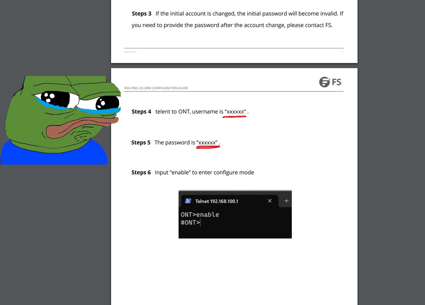

    • #129
    Das recht einfach gehaltene Passwort funktioniert also nicht?
    https://resource.fs.com/mall/doc/20230829173437wtjc2k.pdf

    • #131
    Das ist kompletter Quark. ;)) mein Screenshot für den Support von FS
