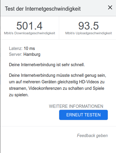

    Speedtest (per Kabel verbunden)
    Passt also zu der gebuchten Leitung von Glasfaser 500

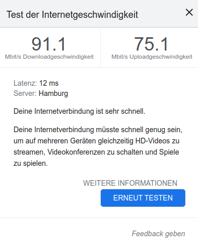

    Speedtest (per WLAN Verbunden)
