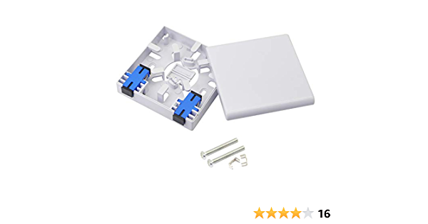

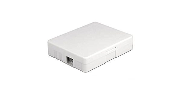

    Die FTTH-Anschlussdosen haben meist Platz für ein oder zwei Kupplungen. Auf der Innenseite wird dann typischerweise ein Pigtail an eine Faser eines unkonfektionierten Kabels gespleißt. Der Stecker des Pigtails steckt von innen in der Kupplung und außen steckst du das Patchkabel zum Gerät hin ein. Natürlich kannst du aber innen auch direkt ein konfektioniertes Kabel zuführen und in die Kupplung stecken.
    Ein solches Gehäuse wäre z.B. dieses:
    Delock LWL Anschlussdose zur Wandmontage für 2 x SC Simplex oder LC Duplex weiß
    amzn.to
    oder dieses:
    Honglei Glasfaserkasten, Anschlussdose, Doppelanschluss, SC Typ, Glasfaserkasten, ABS-Kunststoff, wasserdicht, staubdicht
    Das Lichtfaser-Informationsfeld. Die Hauptfunktion des Panels besteht darin, das Modul zu fixieren, das Kabel an der Informationsauslass zu schützen und eine…
    amzn.to

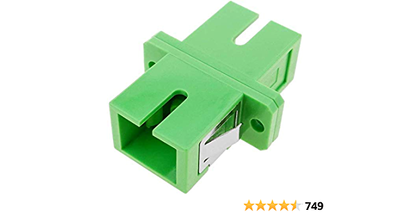

    Dazu brauchst du noch eine passende Kupplung, beispielsweise:
    Elfcam - Glasfaser Adapter, LWL Adapter/Kupplung (1 Stück, SC-SC APC Simplex)
    Elfcam - SC/APC auf SC/APC Simplex Singlemode LWL-Adapter/Führungshülse mit Flansch, 1 Stück BESCHREIBUNGSteckertyp: SC-SCKörperstil: Simplex Poliertyp:…

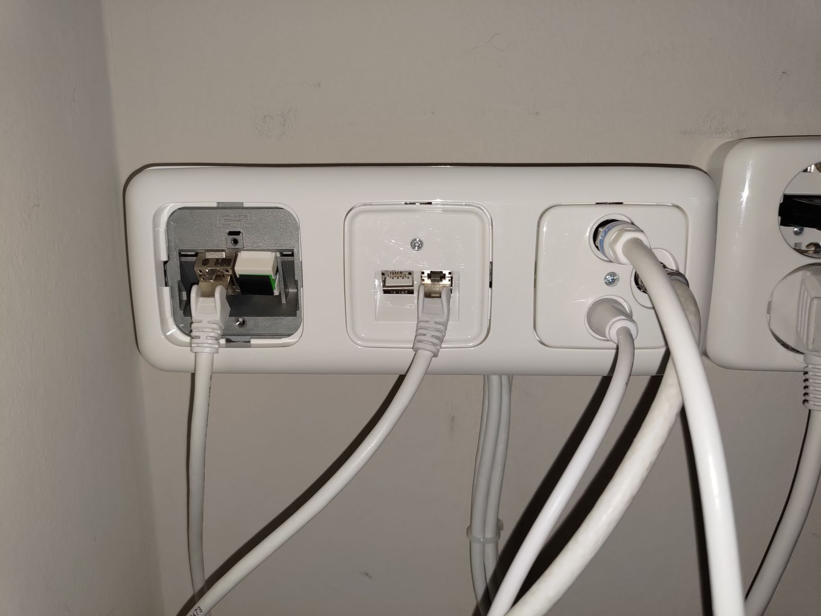

    • 30. Dezember 2023 um 16:01
    Es geht doch mit einer Busch Jaeger Aufputzdose, ich musste nur ein bisschen Plastik wegmachen. Es gibt lediglich zwei kleine Probleme mit dem FS.com Keystone:
    • Die Blende ist zu eng für den schwarzen Stopfer
    • Keystone hat eine Kerbe zu wenig, man konnte den aus dem Rahmen theoretisch ausziehen. Zum Glück sitzt der sehr eng drin.

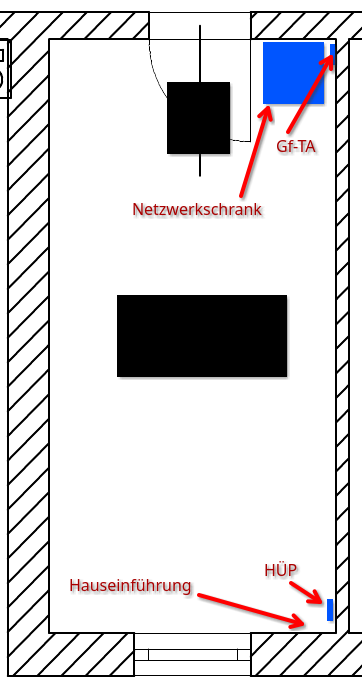

    • 25. Oktober 2024 um 22:28
    Kannst Du mal eine Skizze anfertigen, wie Du dir die Verbindungen/Leitungen vorstellst?
    Hab das mal versucht :)
    Also generell ist es ja so, dass DGN auf den Gf-TA verzichtet und idR direkt vom HÜP in das Modem (ONT/Kundenhardware) geht. Da mein Wandgehäuse ("Netzwerkschrank") nicht bis zur Decke geht, dachte ich, dass ich mir oben knapp unter der Decke nen "eigenen Gf-TA" bastele, um erstmal dort die LWL Strecke zu terminieren und von dort beliebig mit Patchkabel nach unten ins Wandgehäuse gehe. So 1 kürzeres Kabel kann man sicher auch bei Defekt mal einfach austauschen, als wenn man die komplette Strecke zum HÜP tauschen muss.
    Hier mal mein Versuch 1 Skizze. Von der Decke bis zum Netzwerkschrank sind es ca. 70cm. Die Hauseinführung ist ca. 15cm unter Decke. Auf dem Weg zwischen HÜP und möglichem Gf-TA steht allerhand andere Technik und allerhand Kabel, aber in der Hohlkehle wäre ausreichend Platz, um durchgehend mit Stangenrohr das LWL Kabel zu führen. Ich bin mir unsicher, ob es gut ist, das LWL Kabel dann am Netzwerkschrank einfach von der Decke so in den Schrank zu führen und würde daher dort 1 Dose zum Ablegen setzen.
    Ich hoffe, meine Erklärungen machen Sinn :)
    • 25. Oktober 2024 um 22:49
    Das alles spricht doch eher für ein System in der Art der Omelcom Verlängerung anstatt dagegen. Vor allem erfüllt es deine Vorstellungen: Omelcom- Stecker/Kabel wird vom Gf-TA (das ist das Omelcom Gehäuse) bis zum HÜP geführt und das kurze Gf-Kabel führt von Omelcom/GF-TA zum Netzwerkschrank.
