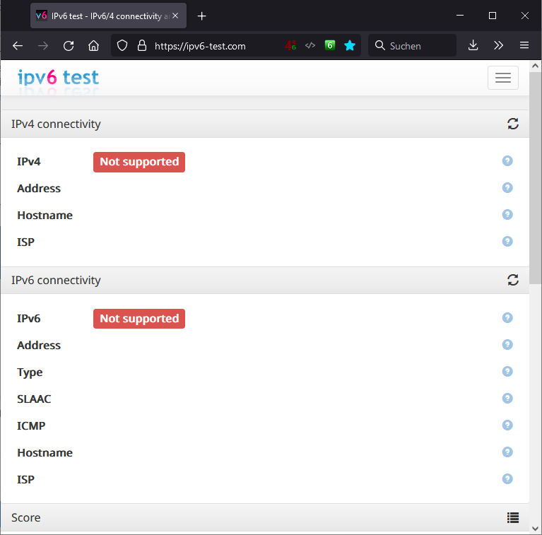

    Bekommst du von DNS:NET eigentlich IPv6?
  • KilliBilli
    • 20. August 2022 um 19:59
    Wie checke ich ob ich ipv6 habe ???
  • Kevin
    36
    • 20. August 2022 um 20:29
    Zum Beispiel hier
    IPv6 test - IPv6/4 connectivity and speed test

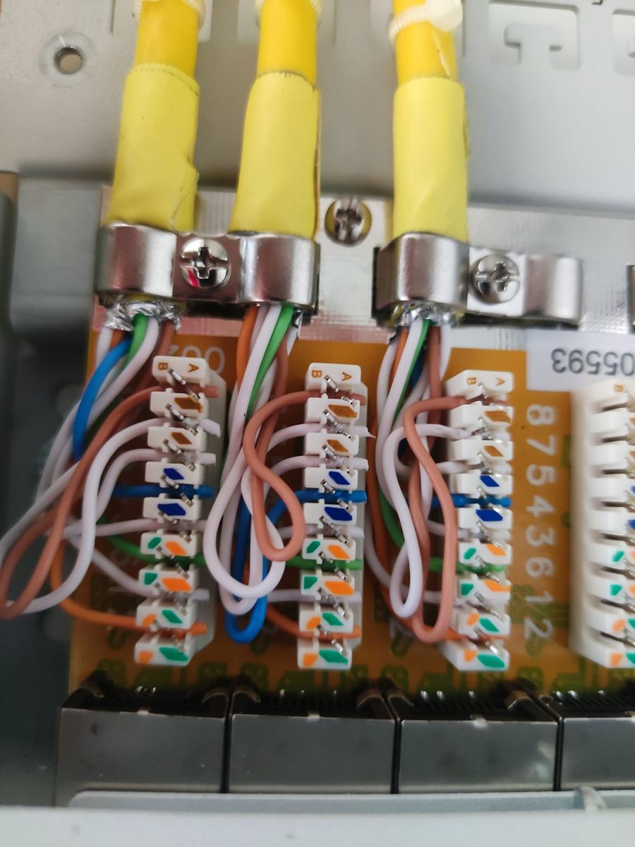

    Aber sicher doch. Was ich bei meiner Arbeit so alles an Pfusch erlebe und dennoch funktioniert - man glaubt es kaum. Das hier hat ein 100+x €/h Techniker verbrochen:
    Laut Switch exakt NULL Datenpakete mit Fehlern bei einer Gesamtzahl von mehr als 200 Millionen.
    Die Kabellänge beträgt aber auch nur rund 20 Meter.
