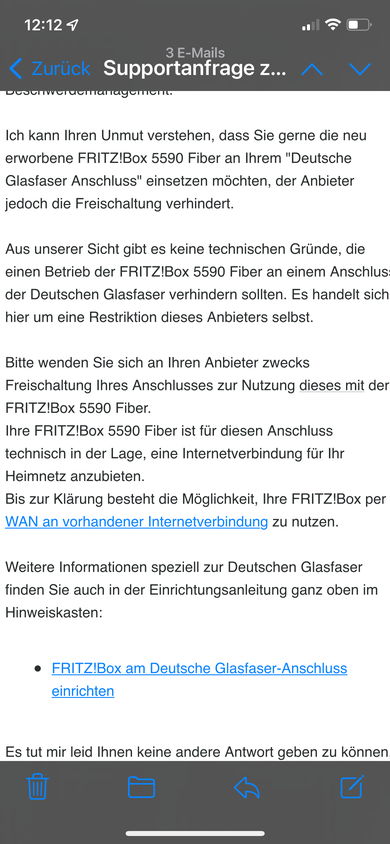

    Wie gesagt meine Fragestellung war eindeutig direkt an der Faser. Die erste Antwort war nein geht aktuell nur über WAN und später direkt und nun bekomme ich nochmals eine Antwort in der eben steht es würde gehen.
    Von daher zusätzlich nochmal die Verwirrung. Ich denke einfach die wissen selbst nicht wann und ob das schon geht.
    Am Ende ist’s mir egal ich brauche so oder so einen neuen Router von daher nehme ich lieber gleich die 5590 und hoffe dann irgendwann den NT einfach außen vorzulassen und mich direkt an der GFTA anzukoppeln.

    Es ist offensichtlich, dass die Deutsche Glasfaser eine Positivliste erlaubter Endgeräte benutzt und auch der Firmwarestand des Geräts abgefragt wird, bevor es überhaupt Zugriff auf das Aktivierungsnetz bekommt. Keinerlei Information deutet darauf hin, ob diese extrem restriktive Konfiguration der Netztechnik technisch gerechtfertigt ist, weil tatsächliche Inkompatibilitäten bestehen, oder einfach mal alles gesperrt wird, was nicht ausgiebig getestet ist.
    Unklar ist auch, ob wirklich daran gearbeitet wird, oder der eine Mitarbeiter, der die Liste (mit bisher einem Eintrag...) pflegt, gerade im Urlaub ist oder Corona hat. Vielleicht mangelt es auch am Ausspielen der Einstellung in die OLTs. Dass die Deutsche Glasfaser Schwierigkeiten mit ihrem Konfigurationsmanagement hat, wäre ja nicht neu.
