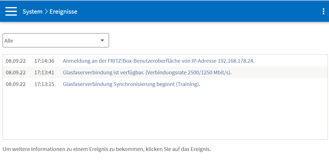

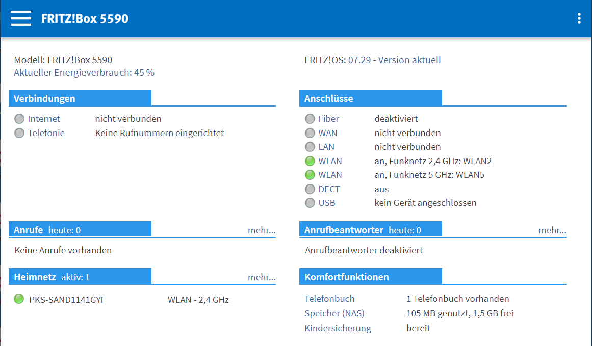

    Moin. Ich habe eine Frage zur 5590.
    Die Internetverbindung funktioniert bei mir nur über WAN bzw. den ONT von DG.
    Nutze ich Fiber über die die 5590 so kommt die Internetverbindung nicht zustande.
    Ungereimt finde ich dabei, dass die 5590 mir einmal in den Ereignissen angezeigt hat, das SFP/GPON erkannt wurde und seitdem nicht mehr.
    Auch nicht mehr nach einem Neustart.
    Das Power/Fiber-Lämpchen leuchtet grün.
    Ereignisse zeigt: Glasfaserverbindung verfügbar.
    Die Übersicht zeigt aber Fiber als deaktiviert.
    Wahrscheinlich scheitert die Internetverbindung ja daran, dass DG diese abweist.
    Dann würde ich aber erwarten, dass in der Übersicht das Internet-Lämpchen aus ist (nicht verbunden), das Lämpchen für Fiber aber leuchtet (aktiviert), denn lautet Ereignisse ist eine Glasfaserverbindung ja verfügbar.
    Wie kann ich nun also einen Hardwaredefekt am SFP ausschließen?
    Und Was bedeutet Fiber aktiviert/deaktiviert?
    Eine mehrfache explizite Nachfrage bei AVM brachte auf diese Frage leider keine Antwort.
    Wie sieht das denn bei euch aus, wenn die Glasfaserverbindung erkannt wird, aber die Box vom Anbieter abgewiesen wird?
    Screenshots anbei.

    Du musst über den Bereich Zugangsdaten das Häkchen bei Fiber setzten! Glaube ich, bin mir aber nicht sicher!
    • 8. September 2022 um 17:59
    • #260
    mnewiger: die eine Stunde Wartezeit hast du bedacht und die Registrierungsprozedur für die 5590 hast du durchgeführt? Beides sind super Suchbegriffe, falls dir das auf Anhieb nichts sagt.
