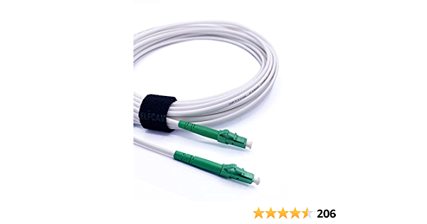

    Mein eigentliches Problem ist nun, wo bekomme ich anstelle des mitgelieferten 4m-Kabels ein solches mit 15 m her, im Internet bin ich nicht fündig geworden. Wer hat einen Tipp?
    Elfcam® - LWL Glasfaser-Kabel Simplex LC/APC 8° zu LC/APC 8° Stecker, 9/125μm OS2 Patchkabel LSZH, FTTH Lichtwellenleiter, Weiß (15M)
    Elfcam - LWL Glasfaser-Kabel LC/APC auf LC/APC Stecker, Simplex 9/125μm Patchkabel, Lichtwellenleiter LSZH, Weiß, 100 Meter Simplex Kabel zwischen HÜP und ONT…

    auch für diesen Tipp danke. Bestellung läuft bereits bei https://www.fs.com/de.
    Kurze Preisinfo hierzu: ca. 12,50 € für 15 m, einschl. Verpackung/Versand.
