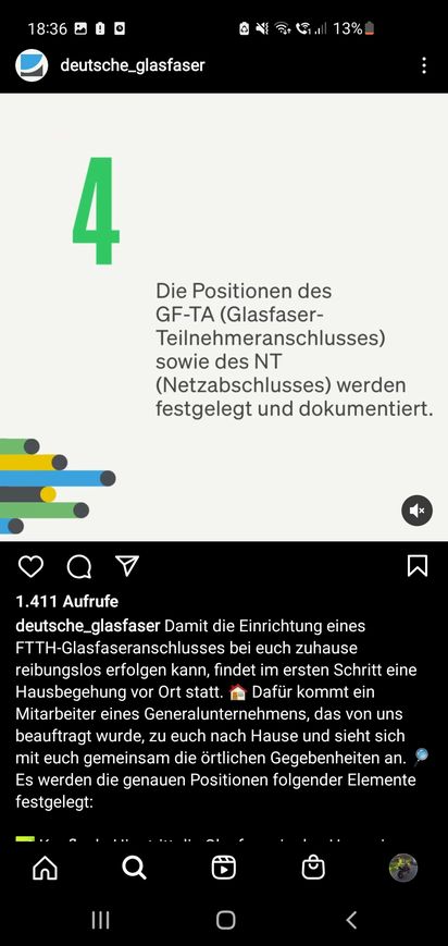

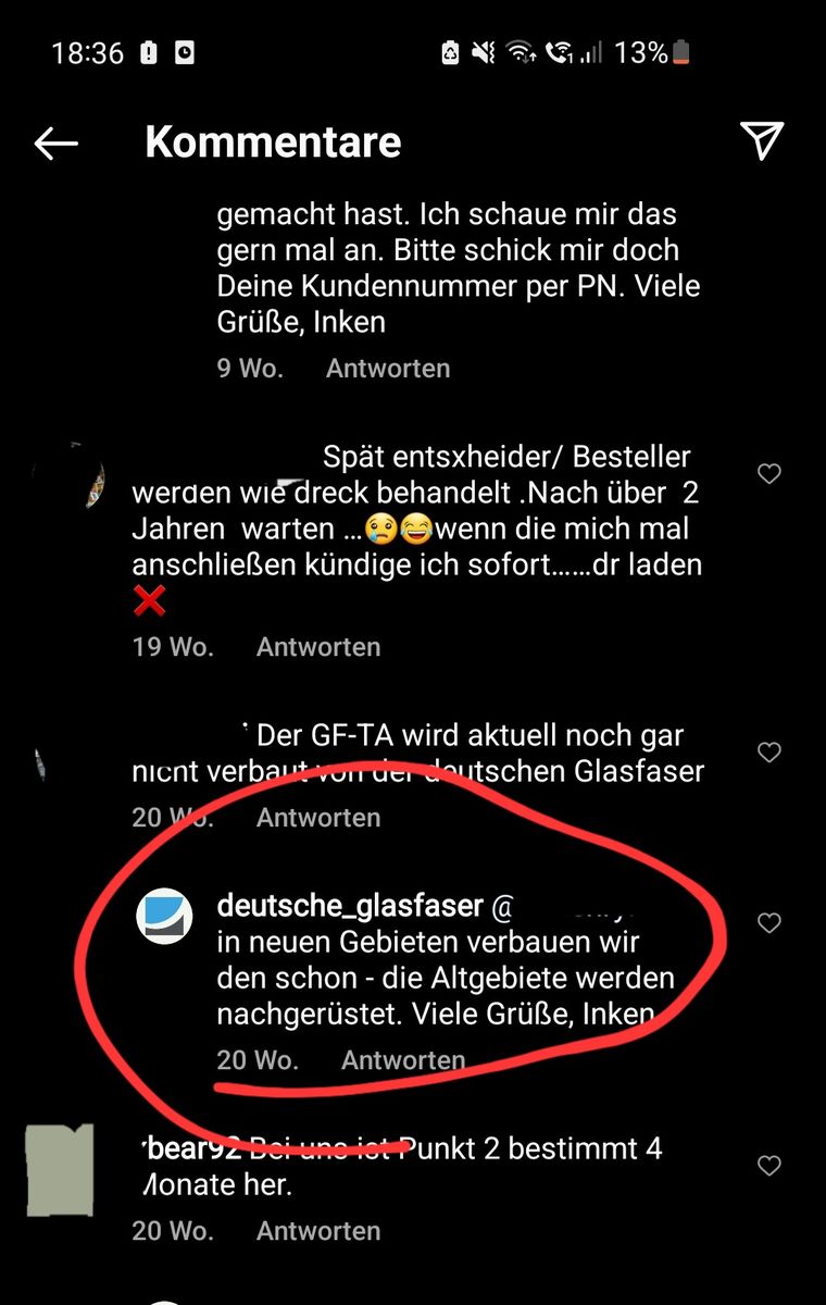

    Auf deren Webseite wird das Anschlusskonzept mit Gf-TA seit ca. 2020 erwähnt. Es dürfte eine Reaktion darauf sein, dass es für Glasfaseranschlüsse keine Ausnahme vom Recht auf einen passiven Netzabschluss gibt ("Routerfreiheit" heißt es ja im Gesetz nicht). In Gebieten, die zu dem Zeitpunkt schon in der Planung waren, ist wahrscheinlich noch die alte Bauweise eingesetzt worden.
    Laut den Kommentaren der DG unter ihren eigenen Instagram Post sollen ALLE Anschlüsse ohne GFTA mit der Zeit auf GFTA umgerüstet werden.
    Da bin ich ja mal gespannt, ob das jemals in die Tat umgesetzt wird. Das wäre ja ein riesen Aufwand und mit unheimlichen Kosten verbunden

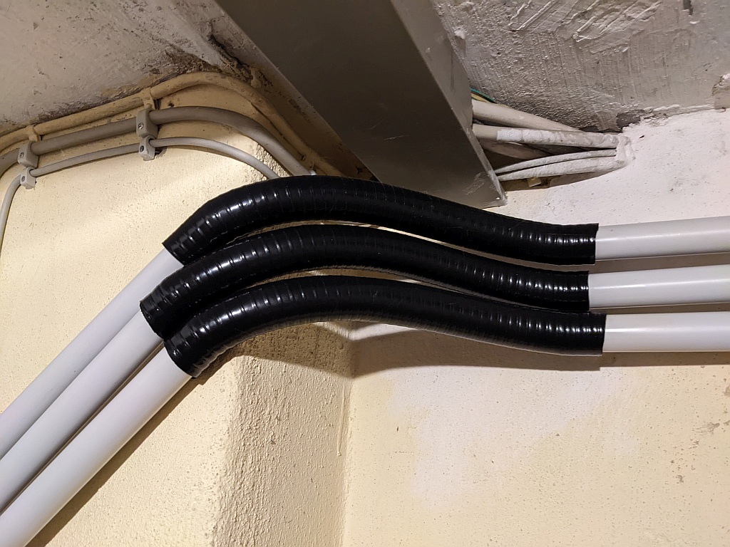

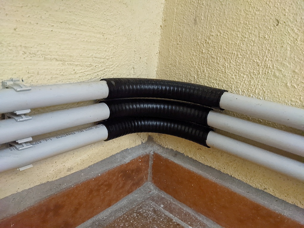

    Wir hatten die Leerrohre für 3 Wohnungen mit je einem eigenem Vertrag der Deutschen Glasfaser für die Glasfaserverbindungen vom Keller zum Erdgeschoss, vom Keller zum Obergeschoss und vom Keller zum Dachgeschoss für das Glasfaserkabel, durch einen stillgelegten Schornstein, mit innen glatten Aquarien-Schlauch (Teichschlauch) aus dem benachbarten Gartenmarkt vorbereitet. Im Keller dann Stangenrohr.
    Der schwarze Aquarien-Schlauch hat die notwendige Steiffigkeit für große Biegeradien, ist aber flexibel genug um alle Ecken herum und durch die Wände.
    Da er innen glatt ist, konnte der Einbautrupp von oben eine Einzughilfe durch den Aquarien-Schlauch schieben, unten das vorkonfektionierte orange Glasfaserkabel mit Stecker an die Einzughilfe anbringen und alles zurück in die Wohnungen ziehen.
    Hat alles wunderbar funktioniert. Der (rumänische) Einbautrupp war begeistert.
    Ich glaube aber, das der Einbautrupp erfolgsorientiert arbeitet und bezahlt wird. Die hätten das Glasfaserkabel überall rein getan, Hauptsache fertig - zur Not wohl auch an die Wand genagelt.
    P.S.: Um die Ecken ist der Aquarien-Schlauch auch wunderbar. So ist von Anfang bis Ende der Leerrohrstrecke alles zu. Der Aquarien-Schlauch schiebt sich mit ein wenig Silikon-Gleitspray gut über das Stangenrohr.

    Habt ihr die PG Rohre innen entgradet? Sonst könnte das Kabel an den Übergängen zwischen Schlauch und Rohr hängen bleiben.
  • Bracew
    34
    225
    • 26. Mai 2022 um 15:19
    Ja, natürlich, mit einer Rundfeile!
    Das Glasfaserkabel ist jetzt auch schon 1,5 Jahre drin und es funktioniert bestens.
    Und, übrigens hatten wir beim Einziehen des Kabels die Auquarien-Schläuche noch über die Stangenrohre geschoben gehabt, so dass die Enden der Stangenrohre noch offen waren. Erst nachdem das Glasfaserkabel fertig drin war, haben wir die Auquarien-Schläuche zum Schutz über die Lücken zurück geschoben und erst dann war alles zu.
