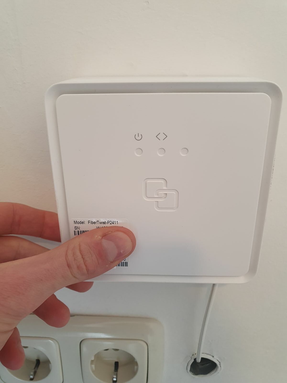

    • 11. April 2022 um 18:02
    nachdem heute nach 55 Wochen Wartezeit mein Anschluss (Nachanschluss) von der DG fertig gestellt wurde, glaube ich neue Informationen zu haben wie die Umsetzung des GFTA's erfolgt.
    Kurz zu meinen Gegebenheiten:
    -3 Parteien Mehrfamilienhaus.
    -Meine Wohnung im 2ten OG (Wohung selber umfasst 2tes und 3tes OG)
    Habe bei der Hausbegehung ausdrücklich auf den Wunsch des GFTA's verwiesen, da wir bei der Sanierung im Sommer direkt ein Leerrohr vom Keller bis in die Abstellkammer im 3ten OG gezogen haben um dort alles an Netzwerktechnik zu bündeln.
    Da war der Generalunternehmer auch sehr kooperativ, da alles vorbereitet war.
    Es wurde von oben ein Glasfaserkabel (kein Patchkabel) durchgezogen, andem sich an einer Seite schon Pigtails befanden und an der anderen Seite keine.
    Die Seite mit den Pigtails wurde in den GFTA gesteckt, die Seite ohne wurde in den HÜP eingespleist. Leider konnten und wurden dabei die Möglichkeiten für die Connectoren im HÜP nicht berücksichtigt.
    Könnte mir vorstellen dass es für dich @alfalfa interessant sein könnte, da du immer Liste führst über die Gerätschaften die die DG so verbaut.
    Bis dahin
    Einmal editiert, zuletzt von Orangeframes690 (14. April 2022 um 18:26)

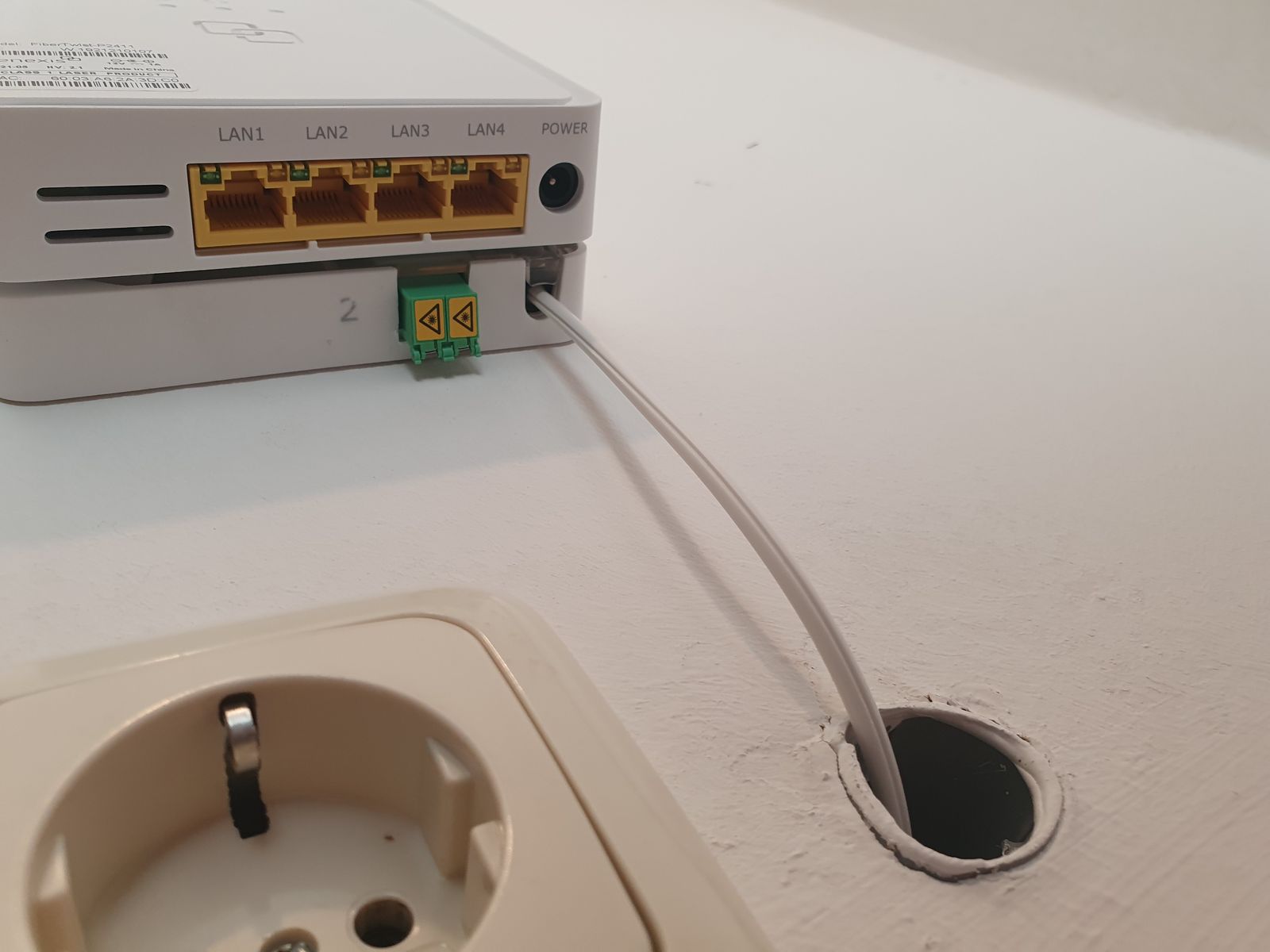

    • 11. April 2022 um 18:11
    Zitat von Orangeframes690
    Diesen Aufbau könnte ich bisher nirgends so finden. Hat das jemand von euch schon mal gesehen?
    Ja, im Grunde ist das bei mir genau so (nur dass bei mir der Fibertwist nur 2 m über dem HÜP sitzt. Kein Leerrohr). Im HÜP war ein Kabel eingesteckt, welches direkt in den Fibertwist läuft und dort auf der Grundplatte aufgewickelt und angeklemmt wurde.
    Als ich meine 5530 in Betrieb genommen habe, habe ich dieses Kabel aus dem HÜP rausgezogen, fein säuberlich aufgewickelt und mit einer Schutzkappe versehen. Dann hab ich das Kabel der Fritzbox in den HÜP eingesteckt. Das funktioniert problemlos.
    Ob die grünen Konnektoren an dem Fibertwist aktiv sind, weiß ich nicht, ich habe aber meine Zweifel. Das würde ja bedeuten, dass die Verbindung im Fibertwist aufgesplittet sein müsste. Da bin ich sehr gespannt auf dein Feedback.

    So und wie sollte es auch anders sein. Es klappt NICHT.
    Hatte ich leider befürchtet.
    Hat mir dann auch keine Ruhe gelassen und so habe ich das Siegel vorsichtig angelöst.
    Die ganze Kiste geöffnet und festgestellt, dass nur die hellgrüne Faser auf den Connector gespleist war (vermutlich die reservefaser).
    Die Hauptfaser (Dunkelgrün) war auf einen internen Connector gespleist die in den NT mündet. Da wird meiner Meinung nach der frosch die Locken begraben haben.
    Alles wieder fein zu gemacht.
    Ich könnte ja jetzt sagen, ok Hauptsache der NT läuft und die Fritte hänge ich einfach über LAN 1 dran.
    Aber mir geht's ums Prinzip. Wofür wird denn extra ein "GFTA" installiert wenn dieser gar nicht funktionsfähig ist😡
    Morgen rufe ich direkt beim Generalunternehmer. Das will ich so nicht lassen.
    • 11. April 2022 um 19:26
    Das heißt, unten am HÜP hast du auch keine Steckmöglichkeit für ein anderes Kabel? Das ist dann natürlich schlecht.
    7.548
    Die Baseplate für deinen 2411 (Du hast eine AON-Topologie?) ist die gleiche, wie für den Gf-TA. Beim letzteren wird üblicherweise ein F2115 "Deckel" aufgedreht. Daran kann dann ein LC/APC Stecker angeschlossen werden.
    Die in der Baseplate vorhandene interne SC/APC Buchse ist leider von der aktiven Komponente, deinem Genexis NT nun schon "besetzt". Einen internen Splitter, sozusagen ein Y-Kabel gibt es bei DG nicht.
    Da musst Du darauf drängen tatsächlich einen richtigen Gf-TA montiert zu bekommen, an den der Genexis 2411 angeschlossen werden kann. Ich bin gespannt, wie das realisiert wird. Die reine Lehre würde jetzt 2 x die Baseplate vorsehen. Einmal mit Gf-TA und einmal mit 2411 versehen.

    Also ich habe noch mehr Neuigkeiten.
    Als ich gerade eben die Abstellkammer vor lauter Frust noch etwas aufgeräumt habe, habe ich die OVP des Genexis gefunden.
    Mein Gedanke war "Oh nicht mal ihren Müll können die mitnehmen" Als ich den kleinen Karton in die Hand nahm, um ihn zu entsorgen, viel mir auf dass er zu schwer für einen leeren Karton dieser Größe ist.
    Sofort aufgemacht und was haben wir gefunden? Den GFTA F2115 "Deckel" sofort wieder das Siegel mit der Pinzette geöffnet und den "NT-Deckel" abgedreht.
    Vorher noch mal das innenleben des "GFTA-Deckel" geöffnet um nachzuvollziehen zu können nen, welche der beiden Connectoren der ist, der mit dem innenliegenden verbunden ist. Dannach den GFTA Deckel drauf gedreht. Siegel wieder aufgeklebt. Fritte angeschlossen.
    Laut Ereignisprotoll hat diese auch direkt versucht zu synchronisieren und ist in den Trainingsmodus gegangen.
    Da haben wir aktuell wohl wieder das bekannte 60 Minuten "Problem".
    Also bleibt es weiter spannen. Gerade warte ich wieder die 60 minuten ab und schaue wie es dann aussieht.
    Eins ist sicher, ich habe nur eine Trägerplatte. Das bedeutet der NT bleibt dann (sollte es funktionieren) im Karton. Leider ist die innere Verbindungsstelle des Faserendes ungeschützt und eine Kappe habe ich nicht. Finde es doof dass da jetzt Staub dran kommen könnte und im Fall als Failover Medienkonverter nicht mehr funktionieren könnte.
    Melde mich dann noch mal sobald die zweiten 60 min um sind.
    Bis dahinn
    4 Mal editiert, zuletzt von Orangeframes690 (11. April 2022 um 19:57)
