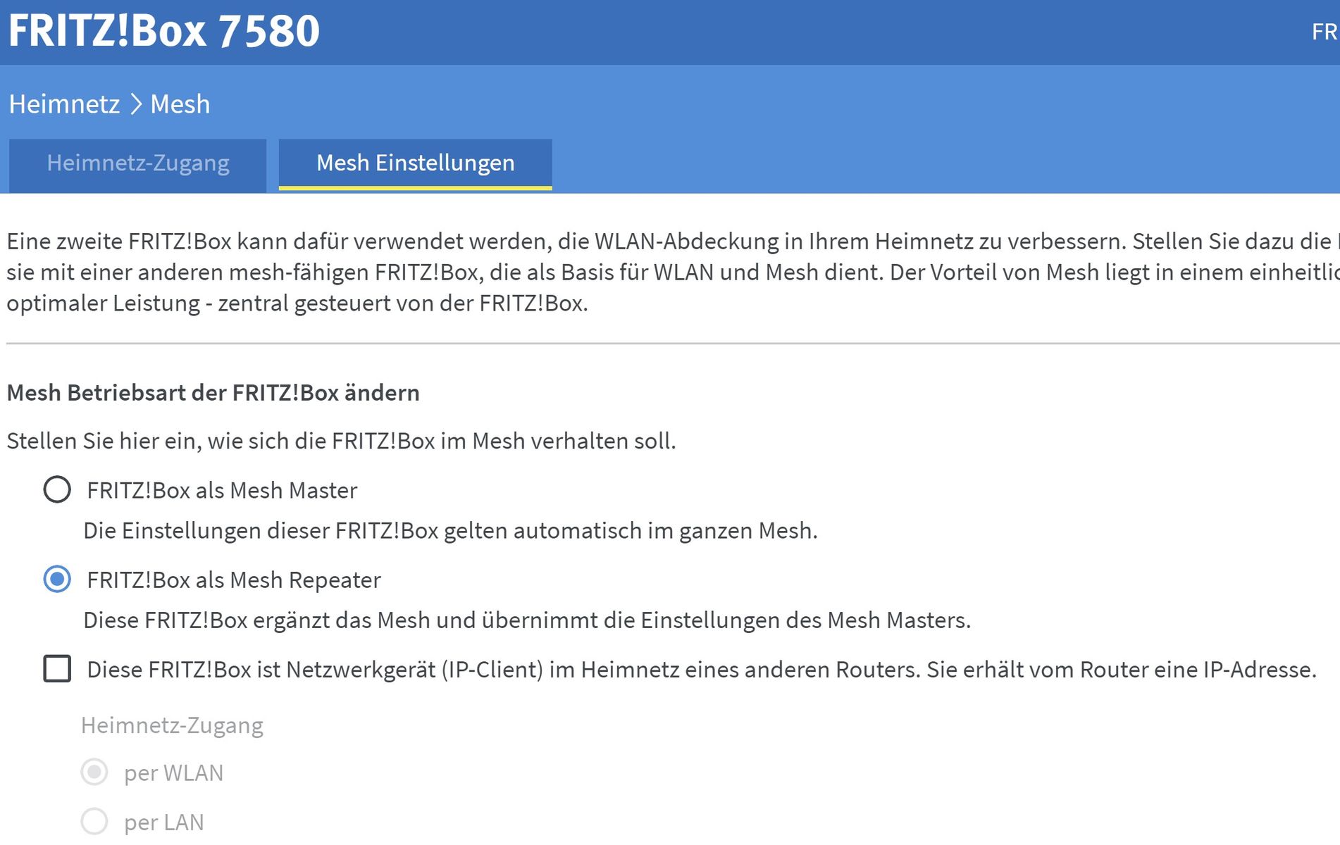

    Also offensichtlich war der "Fehler" an anderer Stelle versteckt. Tatsächlich kann man den DHCP Server abschalten, der Fritz!Box eine IP aus dem Nummernkreis der zweiten Fritz!Box zuweisen und dann dort anstecken.
    Wenn man aber die Einstellungen für das Mesh verändert, dann darf nur "Fritz!Box als Mesh-Repeater" ausgewählt werden. Die darunter liegende Einstellung "Diese Fritz!Box ist Netzwerkgerät (IP-Client) im Heimnetz eines anderen Routers" mag faktisch zwar zutreffen. Wählt man die Option aber aus, dann wird der Telekomanschluss deaktiviert. Hier gibt es die Verbindung zwischen zwei unterschiedlichen Menüpunkten, über die ich gestolpert bin.
    Lässt man die Einstellung weg, dann geht es wie gewünscht und beide Fritz!Boxen haben ihren eigenen Internetanschluss. Telefonie läuft über die 7580 wie gehabt. Ein bei uns vorhandenes kabelgebundenes IP-Telefon konnte sogar an der Haupt-Fritz!Box betrieben werden und holt sich über die IP-Nummer der anderen Fritz!Box von dort die Telefonie.

    • 17. Februar 2022 um 07:41
    Ja, natürlich. In dem Moment machst du die Box zum IP-Client, sie ist kein Router mehr und das WAN Interface wird deaktiviert. Das hätte ein Blick ins Handbuch oder in die Hilfe auch verraten.

    Also IP-Client kann man auch so verstehen, dass die Fritz!Box eine IP-Nummer von der anderen bekommt und in die Haupt-Box den DHCP Server stellt. Das ist ja auch faktisch so. Insofern ist für mich der Zusammenhang nicht so klar, wie Du es jetzt schreibst.
    Im Handbuch der Fritz!Box 5530 wird auf Seite 74 der Mesh Repeater kurz erklärt. Dort ist der beschriebene Zusammenhang aber nicht dargestellt:
