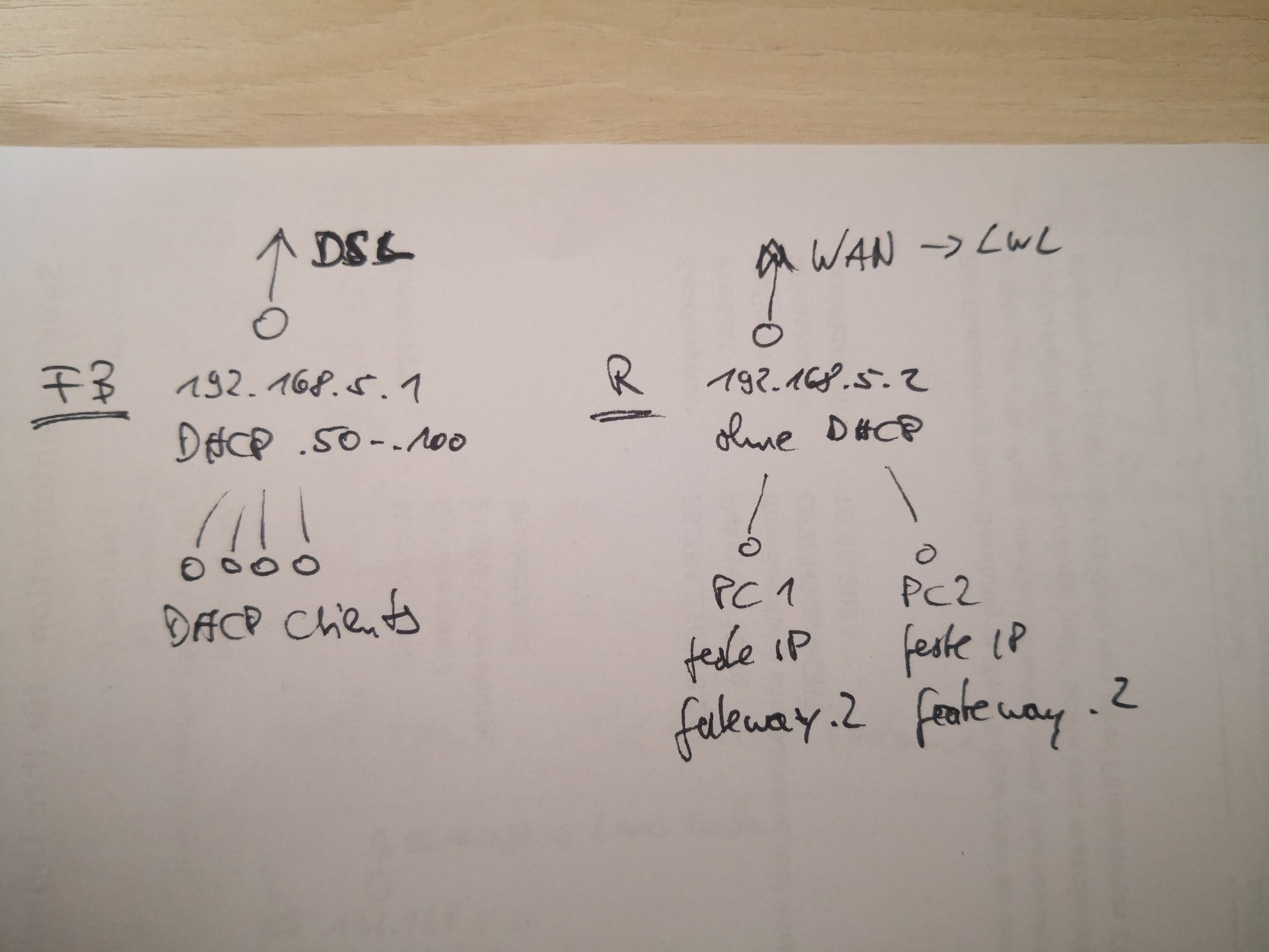

    • 27. Mai 2021 um 13:31
    Meinst du das ungefähr so?

    • Roxxy
    • 27. Mai 2021 um 10:53
    Hallo alfalfa, danke erst mal für die Denkanstöße.
    Nun ich stelle mir das so vor, dass die mobilen Endgeräte (Handy, Laptop, etc) per WLAN und ein Teil der festen Endgeräte wie TVs, Mediareceiver über den Managed Switch an der FritzBox hängen, die dann am Telekom Anschluss bleiben. An dieser FritzBox soll auch weiterhin die Telefonie betrieben werden.
    Die PCs (im Haushalt ich haben wir 4) und die Geräte, die den breiten Upload nutzen könnten, soll dann über den Managed Switch an den Glasfaseranschluss. Ob da jetzt noch eine kleine Fritzbox wegen NAT etc. zwischen muss, würde ich gern hier klären wollen. An den PCs benötige ich natürlich keine öffentl. IP
    Intern sollten sich die mobilen und festen Geräte, wie z.B. ein PC, ein Drucker oder ein NAS, natürlich weiterhin sehen. Gegenseitiger Zugriff soll weiterhin stattfinden können.
    Jetzt bin ich am überlegen wie ich das realisieren kann.
    Danke schon mal für die Hilfe!
