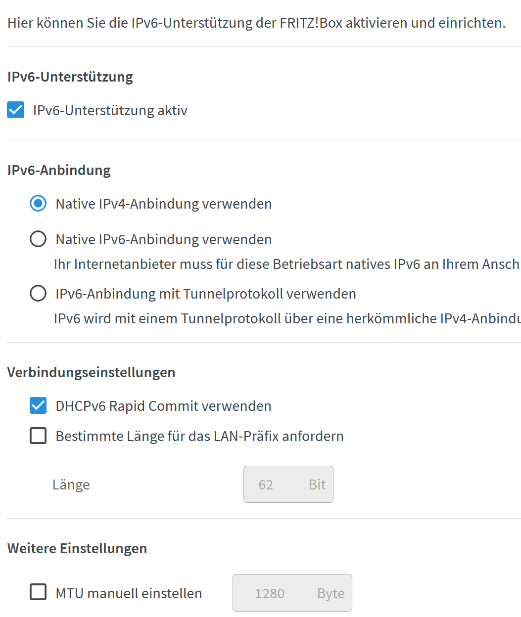

    IP V6 ist laut Test nicht vorhanden. In der FB habe die Unterstützung aber aktiviert.
    Muss ich hier was umstellen?

    Hallo Gemeinde,
    ich habe jetzt seit einiger Zeit den Openinfra-Anschluss. Nach einigen Testwochen wollte ich nun meinen DYN-DNS account von Selfhost auf den Anschluss umkonfigurieren (Setup ist Fritzbox 7590 AX an HES). Beim DSL Anschluss der Telekom hat es phantastisch funktioniert.
    Aber Pustekuchen. Ich bekomme zwar die DYN-DNS Verbindung bei Selfhost hin (dort wird die Verbindung angezeigt), leider habe ich aber weder per FTP noch per VPN Zugriff, http habe ich erst gar nicht propiert.
    Von einem Freund habe ich gehört, das hat mit der "öffentlichen"... bzw. nicht öffentlichen IP zu tun?
    Habt Ihr hier Tipps, was ist Eure Erfahrung, wie bekommt man das hin?
    Danke und Gruß aus Falkensee
    Hans
