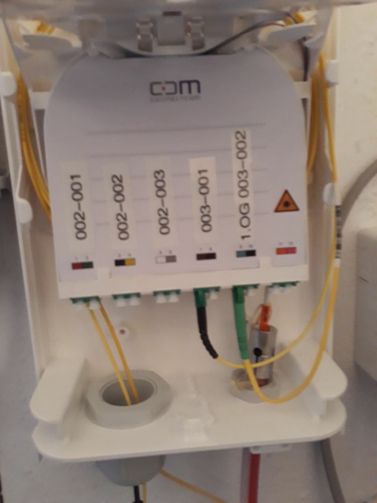

  • Habe mir das verlinkte Einsteckmodul "Generisch 1310/1490nm" und den TP-LInk MC220L bestellt. Den ONT von DKT kann ich nicht bestellen bzw nur beim Großhändler für 100€.
    Beides angeschlossen, aber bekomme keine Verbindung. Vermute dass ich auf Wellenlänge der Module hätte achten müssen?
    Wenn ich die Fritzbox des Vermieters an den TP-Link anschließe bekomme ich auch keine Verbindung.
    In den Einstellungen der Fritzbox habe ich alles incl VLAN-ID 1300 richtig angegeben.

    D.h., die physikalische Verbindung kommt schon nicht zustande? Hast du das Modul für das richtige "Ende" ausgewählt? In der Vermittlungsstelle und beim Endkunden müssen ja unterschiedliche Module zum Einsatz kommen, damit Sende- und Empfangswellenlängen auch richtig aufeinandertreffen.
  • Beides angeschlossen, aber bekomme keine Verbindung.
    Bevor eine Verbindung zu Stande kommt, muss erst einmal ein Signal anliegen. Bist Du dir sicher, das an einer der beiden LC Buchsen "1. OG..." dies auch der Fall ist?
    Mit einem älteren Handy, bzw. dessen Kamera, kannst Du das testen. Älteres Handy deshalb, weil dort noch kein IR Filter verbaut ist. Apple iPhones sind für diesen Zweck nicht geeignet!
    Halte die Kamera bei abgezogenen Staubschutz ganz dicht an jede LC-Buchse, da siehst Du dann einen weißen Fleck, sofern die Faser beschaltet ist. Das Gleiche bitte auch bei gesteckten Kabel im HÜP testen. Hierzu das Glasfaserkabel aus dem Medienkonverter ziehen und den Stecker vor die Kamera halten. Bis auf 2-5 cm musst Du da aber schon rangehen.
    Habe nochmal bei Dokom angerufen. Laut denen ist ein SFP 1310Nm TX und 1490Nm RX Modul das richtige.
    Gekauft habe ich das unten auf dem Bild.
