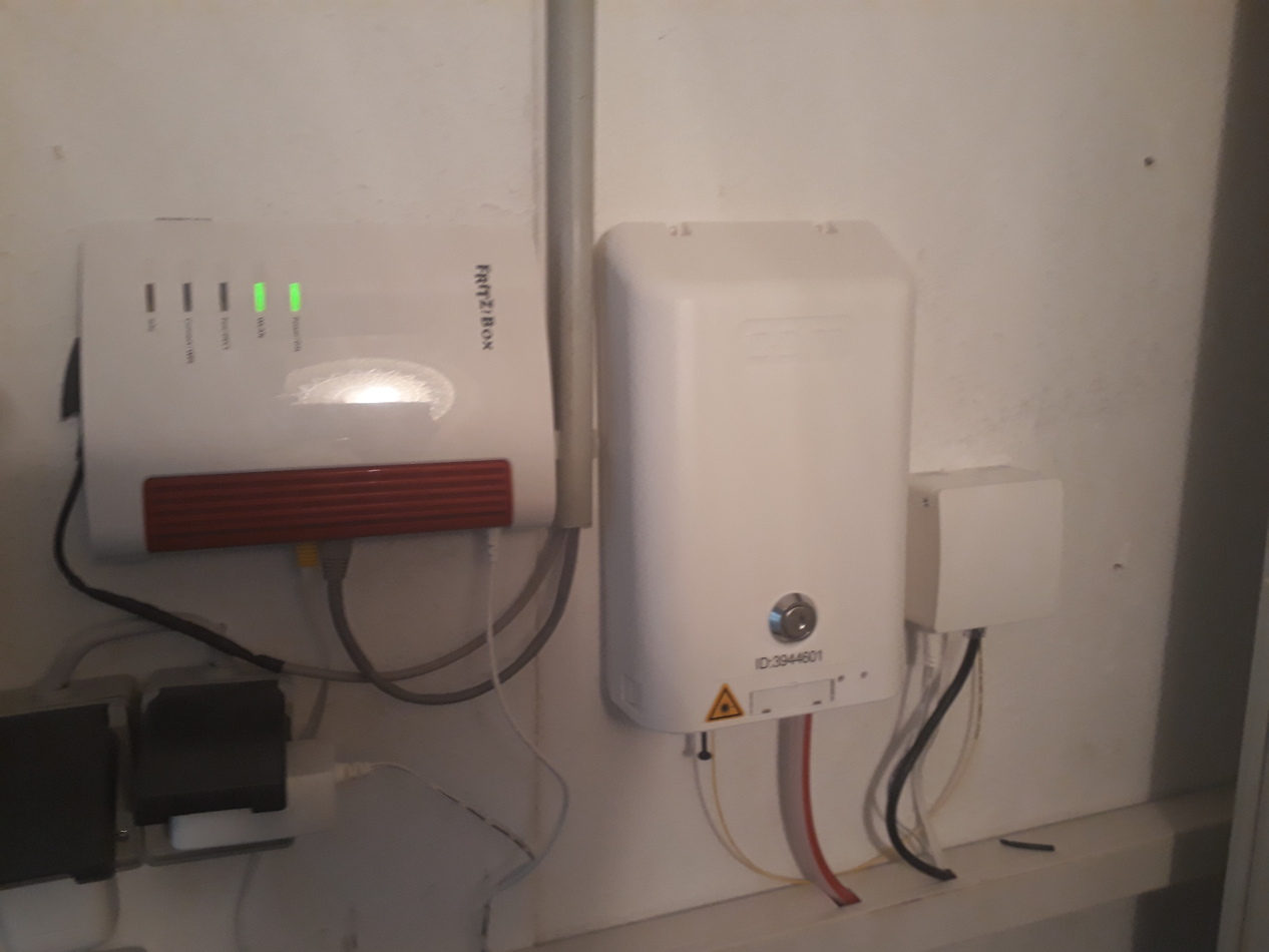

    Ich wohne momentan zur Miete. Die Telemark hat vor ca 1 Jahr einen Glasfaseranschluss ins Haus gelegt.
    Mein Vermieter hat daraufhin einen Elektriker beauftragt seine Fritzbox anzuschließen.
    Das Kabel geht nun vom Hausübergabepunkt direkt zu einem ONT und von dort aus mit Cat5e zur FritzBox des Vermieters.
    Als ich mir die Anlage zum ersten mal angeschaut habe war ich der Meinung ich könnte meine Fritzbox einfach an den 2ten Port des ONTs anschließen und habe daraufhin 35m Cat5e in meine Wohnung gelegt. Geht leider nicht da nur an Port 1 eine Fritzbox angeschlossen werden kann. Die Dokom hat mir als erstes eine Fritzbox mit Glasfaseranschluss geliefert. Fand hierfür aber keine Anschlussmöglichkeit. Habe dann die Dokom angerufen und mitgeteilt dass hier keine Anschlussmöglichkeit vorhanden ist, woraufhin mir eine Fritzbox 7590 geliefert wurde.
    Laut Dokom ist ein ONT an dem Anschluss nicht vorgesehen, ist aber vorhanden.
    Telemark und Dokom21 können mir leider nicht weiterhelfen da immer darauf hingewiesen wird dass der Vermieter für die Verkabelung verantwortlich ist.
    Bevor ich jetzt einen Elektro Unternehmen beauftrage :
    Sehe ich das jetzt richtig dass ein 2ter ONT montiert werden muss oder ist dies technisch gar nicht möglich?

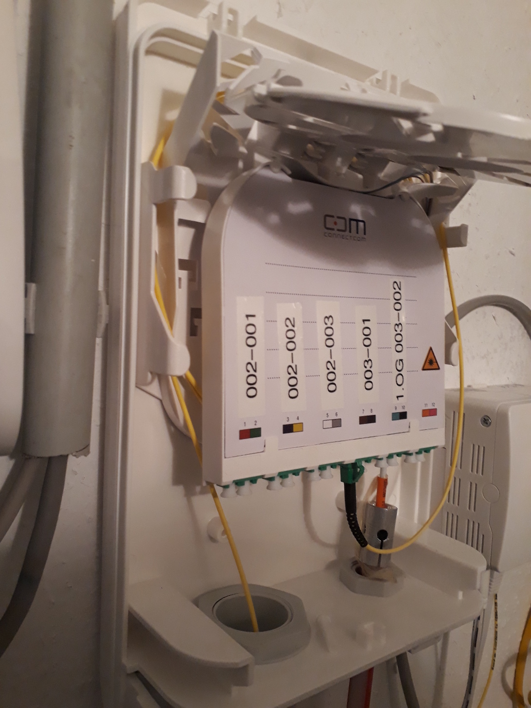

    Es sieht an dem Hüp fast so aus, als wenn da schon noch eine zweite Buchse ist, mit dem schwarzen Nubsie als Abdeckung. Er scheint ja leider abgeschlossen zu sein, aber ein Foto von der Unterseite wäre interessant.
    Ansonsten gilt das was HubeBube geschrieben hat.

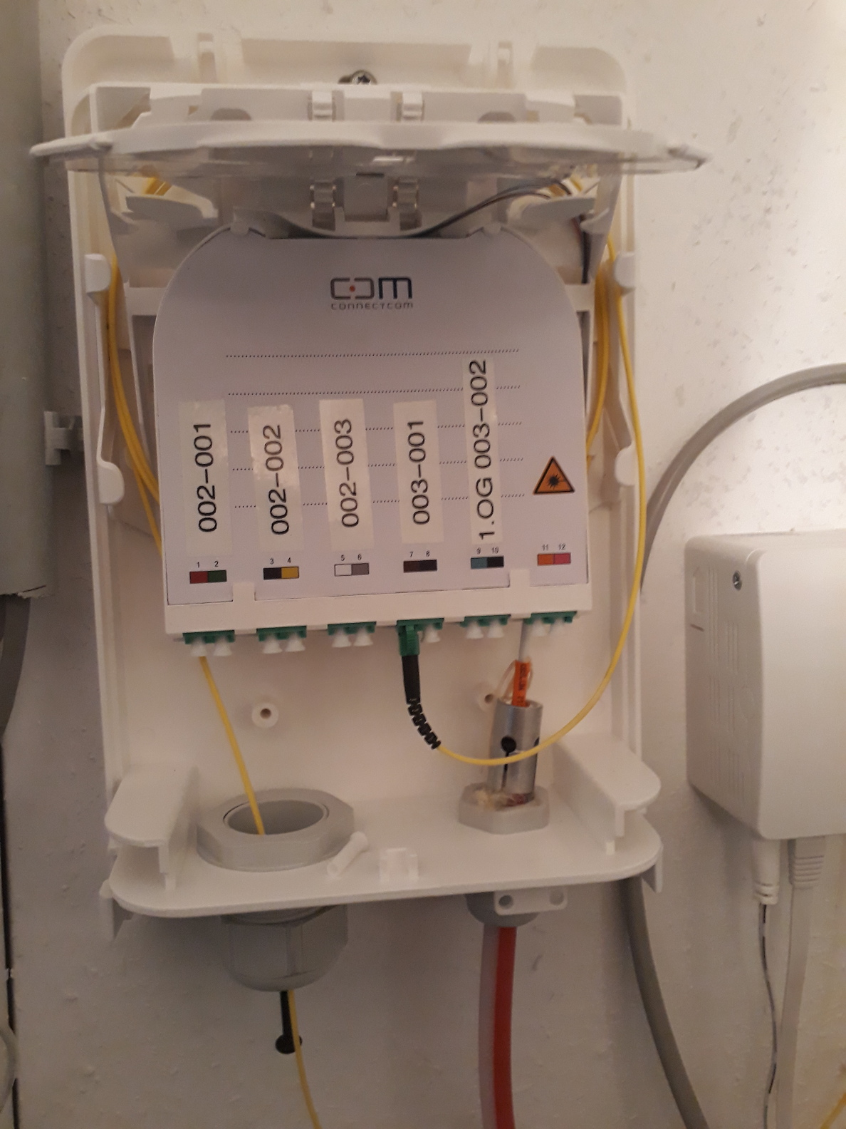

      • 480,47 kB
      • 1.188 × 1.584
      • 428,64 kB
      • 1.092 × 1.456
  • elnx
    147
    • 12. Januar 2022 um 19:29
    Na da liegen doch ausreichend Fasern. Wenn es ein zwei-Familienhaus ist wird für dich das wohl mit 1.OG gelabelter Anschluss sein. Ich verstehe nicht warum die Dokom meint der ONT wäre Sache des Vermieters, das kann ich nicht so glauben.

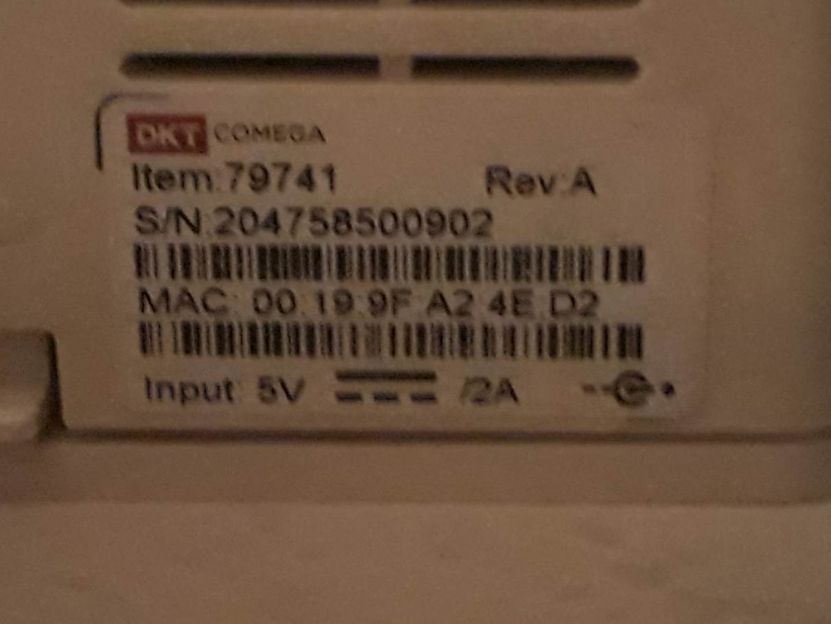

    Eventuell auch interessant was auf dem installieren ONT vielleicht noch steht. Modellnummer, Hersteller etc...

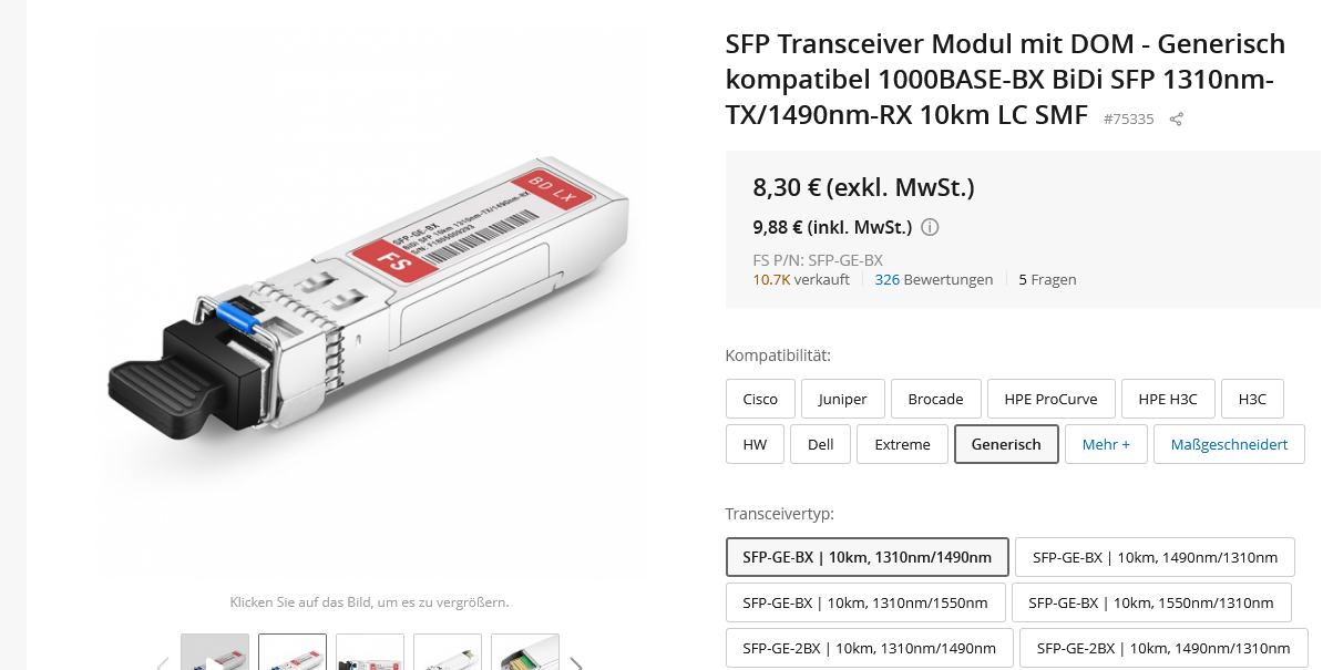

    Bei der 5530 hast Du zwei Optionen. Die vorzuziehende ist die, das passende SFP Modul (GPON oder AON, das sagt dir dein Netzbetreiber) in die 5530 zu stecken und das mitgelieferte Glasfaserkabel wird in deinem Falle in den HÜP und das andere Ende in das SFP Modul gesteckt. An beiden Enden des Kabels befinden sich die passenden LC/APC Stecker.

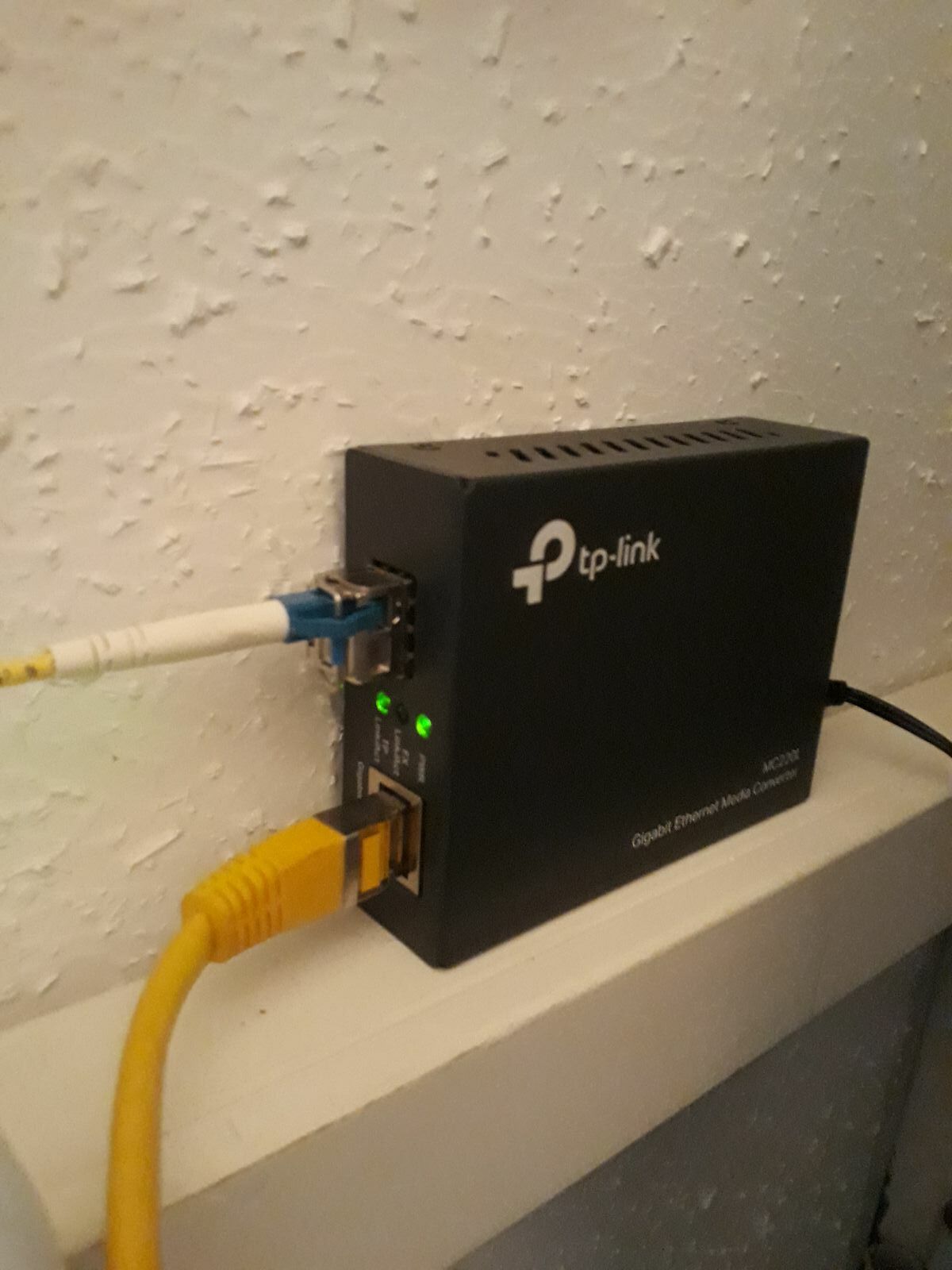

    Der ONT ist ein "Glasfasermodem", das aus dem Glasfaseranschluss einen (elektrischen) Ethernetanschluss macht. Es gibt zwei verschiedene Glasfaseranschlusstypen, AON und PON, die nicht zueinander kompatibel sind. In der Regel sind AON Anschlüsse im 1000BASE-BX Standard ausgeführt und PON Anschlüsse im GPON Standard. Für beide gibt es ONTs in unterschiedlichen Formen und auch Router mit integrierten Schnittstellen für diese Standards. Der erste Schritt ist also, herauszufinden, welcher Standard bei deinem Anschluss verwendet wird. Die "Schnittstellenbeschreibungen", denen das eigentlich zu entnehmen sein sollte, sind leider nicht eindeutig sondern listen beide Typen auf. Wenn am ONT irgendwelche Typmarkierungen zu sehen sind, könnte man daraus auf den Anschlussstandard schließen. Der Netzbetreiber sollte dir aber auch eine klare Auskunft geben können.
    Für 1000BASE-BX gibt es hier im Forum schon mehrere Themen zu geeigneten Medienkonvertern (häufig im Einsatz: TP-Link MC220L mit 1000BASE-BX-U SFP). Für GPON würde ich den Provider fragen, ob ein "Telekom Glasfaser Modem 2" für den Anschluss aktiviert werden kann. Das ist ein relativ günstiges Gerät, das in Deutschland weit verbreitet ist und sogar ein 2,5Gbit/s Ethernet-Interface hat.
    AON-ONTs braucht man nicht beim Provider zu melden. Die konvertieren einfach optisches Ethernet in elektrisches Ethernet. GPON-ONTs müssen sich beim Netz anmelden, weil GPON mehrere Geräte an einem Glasfaserport beim Provider ermöglicht. Entsprechend muss man GPON-ONTs ähnlich wie Modems für Breitbandkabelanschlüsse beim Provider bekannt machen.

    Der verbaute ONT von dkt ist AON!
    • 13. Januar 2022 um 10:16
    Richtig. Ich hatte das Bild in Beitrag #10 übersehen, weil danach noch über GPON spekuliert wurde. Der DKT Comega 79741 ist ein AON-ONT. Damit müssten die im Thema Fritzbox 7590 und EWE Glasfaser genannten Komponenten inkl. Kabel als ONT geeignet sein (grüner Stecker für HÜP, blauer für das SFP Modul im Medienkonverter/ONT).
