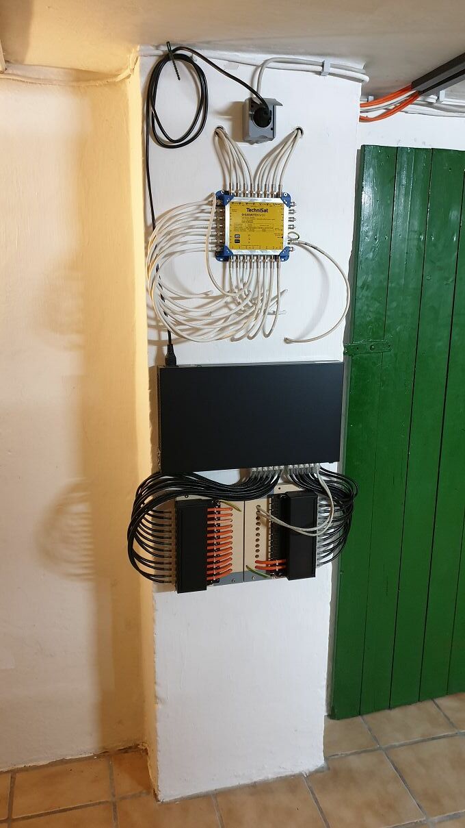

    Unser alleinstehendes Haus aus den 60er Jahren wird derzeit von einer Familie bewohnt, besteht aber aus einer Wohnung im EG (mit Zugang zum Keller) und einer Wohnung im OG (mit Zugang zum Dachboden). In Zukunft könnte wieder eine Untervermietung der OG-Wohnung erfolgen, die dann auch über einen separaten Glasfaser-Anschluss verfügen sollte.
    Die EG-Wohnung wurde vor kurzem renoviert und dabei mit insgesamt 7 Doppel-Netzwerkdosen via Cat7 Duplex Verlegekabel versorgt. Eine Doppeldose ist im EG-Flur für unseren aktuellen Router (FB6660) reserviert; dort sollte für gute WLAN Abdeckung des EGs später dann unsere alte FB7590 (derzeitig im Mesh Betrieb im OG) angeschlossen werden. Zusammengeführt habe ich alle Cat-Kabel über einen unbenutzten Schornstein zu einem Patchpanel im Keller. Dort befindet sich auch ein 24-Port Switch. Ein Bild sagt mehr als tausend Worte:
    Der wahrscheinliche HÜP (dort wo auch Telefon und Kabel-TV in den Keller kommen) ist etwa 12m entfernt.
    Die OG-Wohnung soll demnächst renoviert werden und erhält dann eine Netzwerkverkabelung -- ähnlich der EG-Wohnung -- die zu einem Patchpanel und Switch auf dem Dachboden (ebenfalls durch den leeren Schornstein) zusammengeführt wird. Strom ist auf dem Dachboden vorhanden, beide Switche werden zunächst verbunden, müssten aber bei einer späteren Vermietung der Wohnung komplett trennbar sein.

    Was ich nicht verstehe ist die Tatsache, das jemand so etwas, ist ja nicht schlecht gemacht, "an die Wand nagelt", anstatt den ganzen Rotz in einem 19" Schrank oder entsprechendem Wandgehäuse zu verbauen.
