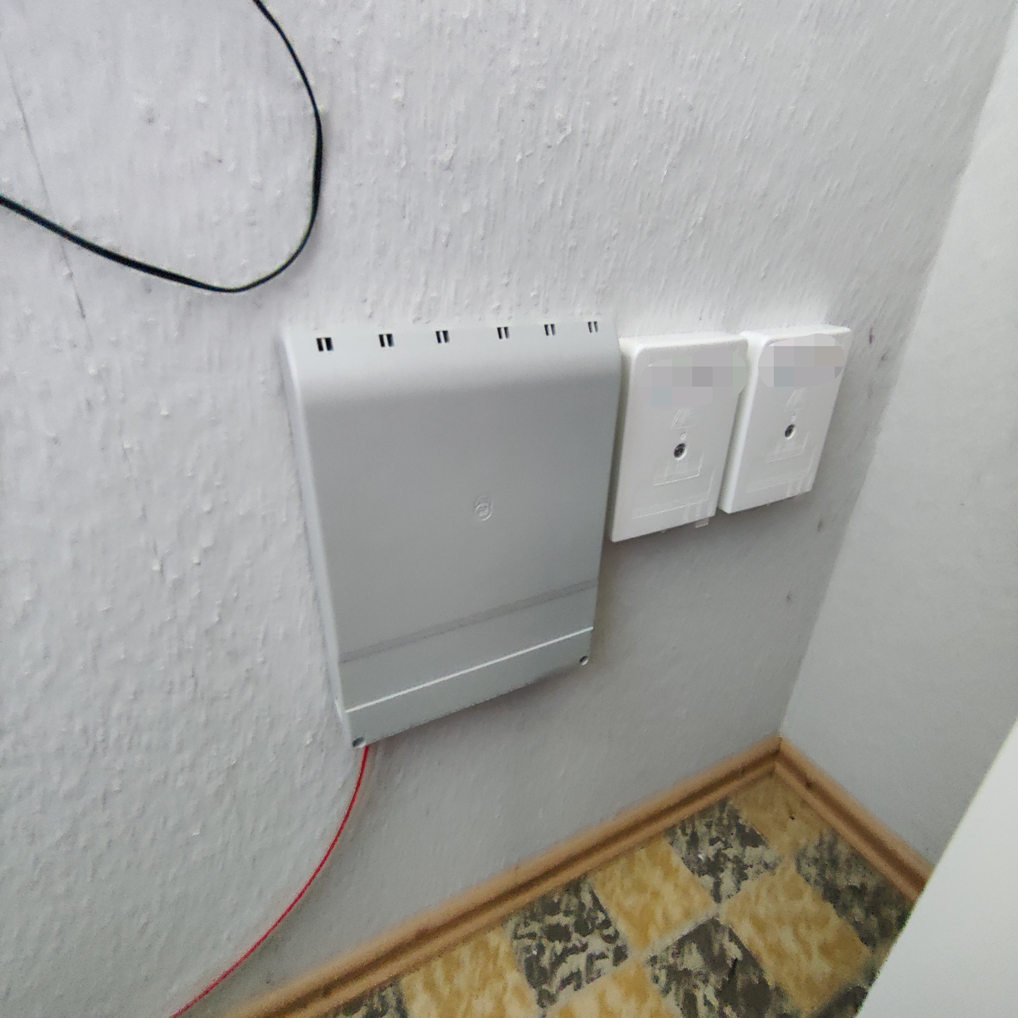

    Wenn es EWE direkt ist und nicht Glasfaser Nordwest dann ist es ein AON Anschluss so wie auf dem Bild.
    Es steht auch in der Auftragsbestätigung was es ist aber ich tippe Mal zu 80% auf AON.
    Was die Brauchst findes du hier:
    EWE FTTH Medienkonverter, welcher Transceiver

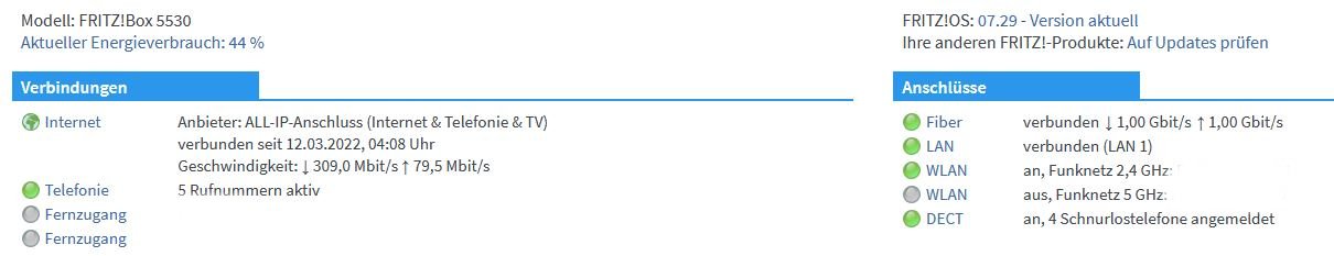

    • 12. März 2022 um 10:56
    Danke für die Rückmeldung!

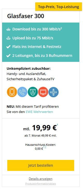

    Sind die Download/Upload-Raten wirklich so gebucht? Zumindest der Upload von knapp 80 Mb/s bei 300 Mb/s Download ist ungewöhnlich.
  • RalfCux
    11
    • 12. März 2022 um 11:36
    Ja, siehe auch das Bild im ersten posting von mir. So ist das Abgebot 300 down und 75 up
    FritzBox 5690 Firmware 8.25
    EWE Glasfaser 600/300 AON
  • west
    211
    • 12. März 2022 um 20:26
    Ist bei mein Bruder bei gleichen gebuchten Profil (300/75) genauso.
    XXXX - 2002 Telefon
    12.03.2002 T-ISDN XXL
    2006-2008 Tarif Umstellung
    8.6.22 EWE Glassfaser 300
    • 12. März 2022 um 21:25
    Mich hat die etwas eigentümliche Uploadrate verwundert, da sie jedoch knapp 5 Mb/s über der vertraglichen Zusicherung liegt, gibt es hier gar nichts zu bemängeln.
