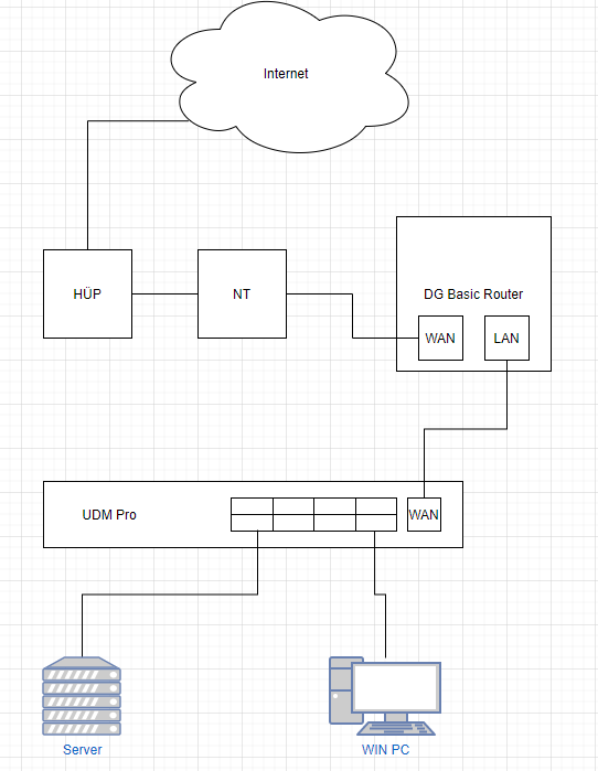

    Wir haben seit gut anderthalb Wochen einen Anschluss der Deutschen Glasfaser. Der Anschluss wurde aktiviert und surfen funktioniert soweit auch. Was allerdings nicht funktioniert ist der Zugriff von außen auf einen lokalen Server in meinem Netzwerk. Dass das über IPv4 nicht ohne weiteres funktioniert habe ich schon erwartet (Stichwort VPS und Tunnel), daher war mein Ansatz es erstmal über IPv6 zu probieren. Die DG stellt meinem Router ja eine IPv6 zur Verfügung also war ich der Meinung, dass das schon irgendwie funktionieren sollte, aber Pustekuchen.
    Mein Setup sieht wie folgt aus:

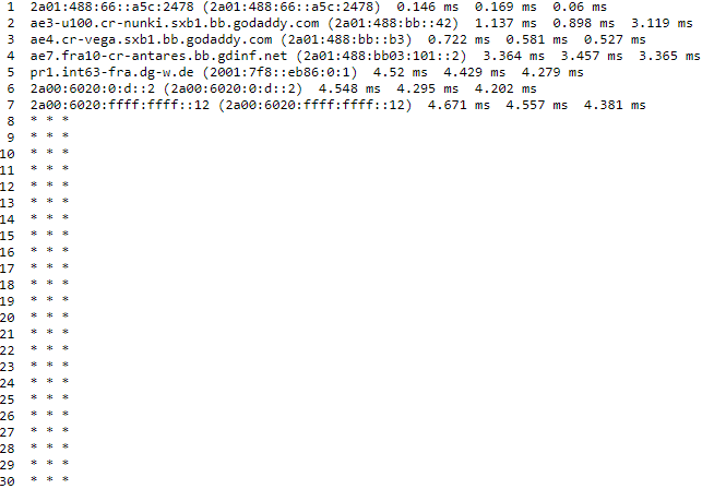

    Ich habe auch einen Trace auf die IPv6 des Basic Routers gemacht; das Ergebnis sieht wie folgt aus:

    Zunächst einmal so viel: Der DG Anschluss sieht nach dem traceroute6 gut aus.
    Hop 8 ist bei mir meine kundeneigene FRITZ!Box und sollte bei dir der Basic Router sein. Gut ist es, wenn Du mit einem an den Basic Router verbundenes WLAN Device (Tablet, Handy,...) dir die zugewiesenen Adressen anzeigen lässt.

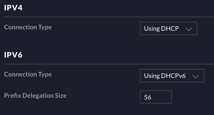

    In der UDM Pro habe ich für den WAN-Port DHCPv6 mit Prefix Delegation Size 56 aktiviert.
    Hmm. Ob das richtig ist? Die UDM braucht ja am Ende nur ein /64 Prefix vom Basic Router, und muss ihrerseits kein Prefix Delegaton beherrschen.
    Ob das richtig ist, weiß ich leider auch nicht. Deswegen suche ich ja hier Hilfe :)

    Wäre es dann hier ein Ansatz, den DG Router komplett aus der Kette zu entfernen und die UDM direkt an den NT zu klemmen? Diese scheint ja ebenfalls Prefix Delegation zu beherrschen.

    Ich meine den Netzaufbau, wie du ihn oben beschrieben hast, also NT -- DG-Router -- UDM -- Endgeräte. Als Gerät im LAN des DG-Routers kann sich die UDM eine IPv6 Adresse aus dessen LAN-Präfix nehmen. Du hast oben schon geschrieben, dass das für andere Endgeräte funktioniert, wenn sie mit dem DG-Router verbunden werden. Der UDM musst du aber vielleicht erst sagen, was sie da genau machen soll. Vielleicht versucht die UDM nur, per DHCPv6 Adressen zu bekommen. Für den direkten Anschluss am NT wäre das genau richtig, aber am DG-Router, der offenbar keinen DHCPv6 Server hat, muss sie Router Advertisements akzeptieren und sich selbst eine Adresse aus dem beworbenen Präfix nehmen (SLAAC), am besten eine mit einem kurzen von dir festgelegten statischen Interface Identifier (Token).

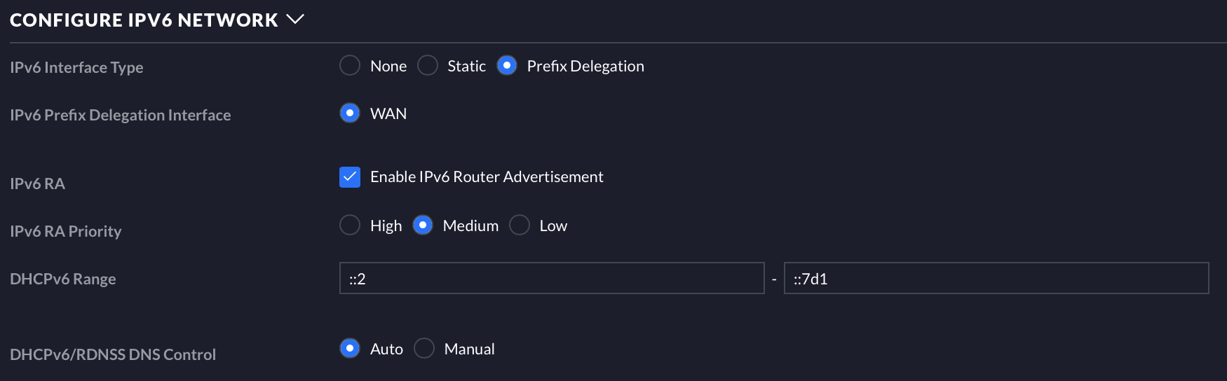

    ich habe hier an meinem DG Anschluss folgendes an meiner UDMB fuer IPv6 konfiguriert und das funktioniert wie "geschnitten Brot" ;).
    Bei mir ist der Anschluss aber fuer "Kundeneigenen Router" eingestellt und meine UDMB haengt direkt am NT.

    Bei mir fehlte der Haken enable ipv6 Router advertisement. Was bedeutet diese Option eigentlich?
    Nun wird mir auch im test die ipv6 angezeigt.
