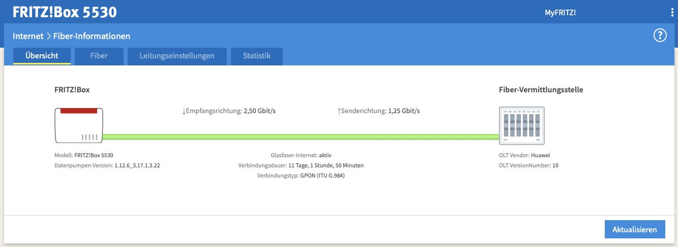

    • ChrisS
    • 11. Juli 2021 um 14:35
    Zitat von thr99
    Könnt ihr mir sagen, sofern ihr bei Telefonica/Movistar seid, welche OLT bei euch angezeigt werden? Bei mir ist das Nokia mit der
      • 82,6 kB
      • 1.333 × 487
