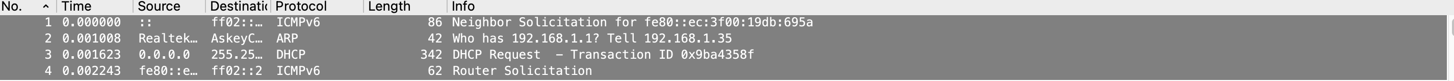

    Die ersten Pakete (s. Anhang) beinhalten Neighbor Solicitation und Router Solicitation. Beides finde ich bei der Fritzbox nicht. Ich warte mal, ob AVM Licht ins Dunkel bringen kann...

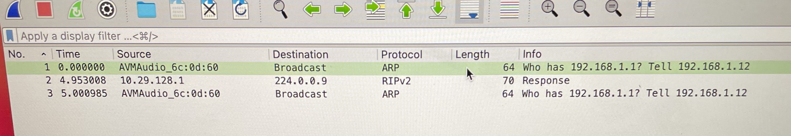

    Vielleicht der Lösung einen Schritt näher:
    Wenn ich bei den Zugangsdaten „Werden Zugangsdaten benötigt“ nein wähle und dann weiter unten bei den IP-Einstellungen eingebe
    IP 192.168.1.12 (funktioniert aber auch mit 35 statt 12)
    Subnetz 255.255.255.0
    Standard Gateway 192.168.1.1
    Primärer DNS Server 80.58.61.250
    Sekundärer 80.58.61.254
    zeigt die 5530 an, dass die Internetverbindung erfolgreich hergestellt wurde. Der Online-Monitor zeigt auch eine Verbindung, aber mit falschem Datum (1.1.1970).
    Und: Es fließen anscheinend noch keine Daten.
    Der Paketmitschnitt der 5530 zeigt 3 Pakete. VLan ID scheint bis dahin keine Rolle zu spielen. Ich habe 6, 636 und 946 eingetragen, die Verbindung zu Movistar wird immer angezeigt. Aber ohne Datenfluss.

    Ich habe mir auch den Verbindungsaufbau des Askey nach Neustart nochmal angesehen. Da gibt es zuerst eine Neighbor Solicitation und dann eine Router Solicitation, jeweils mit einer gleichen ID die mit fe80:: startet, die ich aber sonst noch nicht entdeckt hatte.

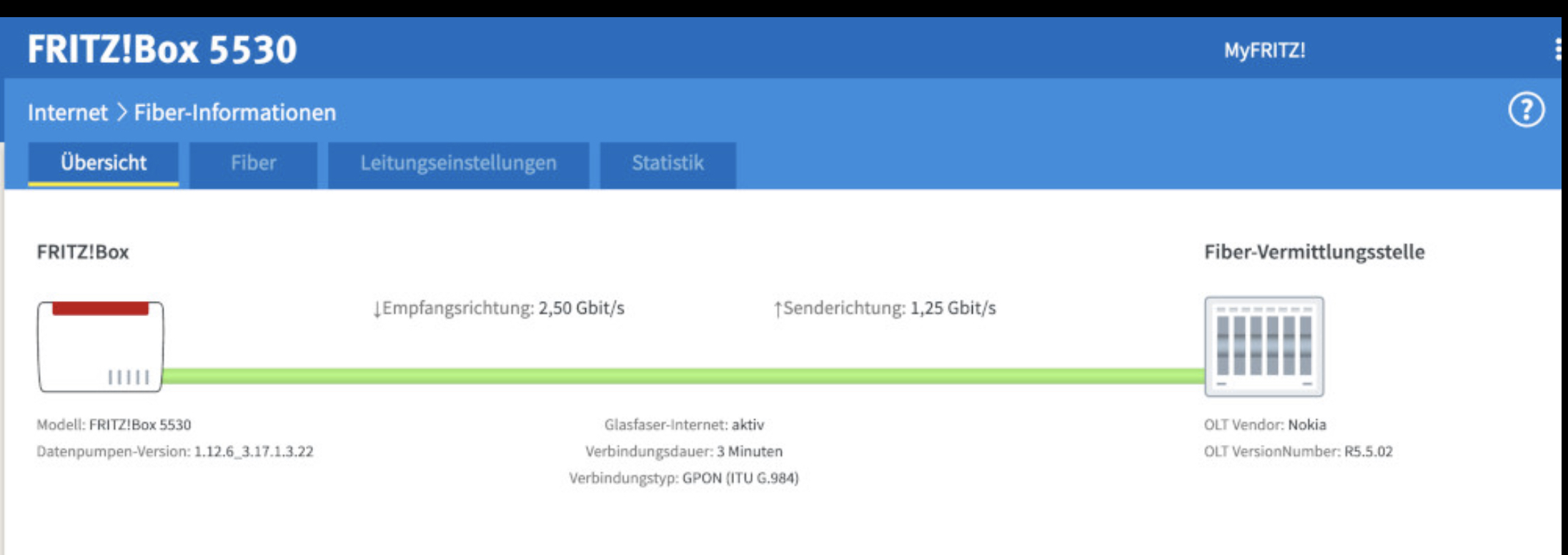

    So, wieder in Spanien... Die Fritzbox 5530 ist upgedated auf 7.27 und ich habe zur Sicherheit einmal ein Reset auf die Werkseinstellungen durchgeführt. Die Internetverbindung habe ich immer noch nicht hinbekommen, Glasfaserverbindung steht nach wie vor mit 2,5 / 1 GBit. Meine Einstellungen:
    1) Zugangsdaten: Ich habe ja und nein probiert. Bei ja die Standarddaten User: adslppp@telefonicanetpa Password: adslppp
    2) ONT: Die Nummer, die mit f201 startet und die ich aus dem Askey-Router von Movistar ausgelesen habe. Ich habe die 14-stellige Nummer ohne die 6 Nullen am Ende und die kompletten 20 Stellen probiert
    3) VLAN ID und PBit: Ich habe nach den vorangegangenen Tipps 946 und 1 probiert. Leider ohne Erfolg. Im Askey Router habe ich als Einstellung die bekannten 6 und 1 gefunden.
    Ich bekomme nach wie vor immer den PPPOE Zeitüberschreitungsfehler. Hat irgendjemand noch eine Idee? AVM meinte, ggf. müsste der Router durch die Movistar Hotline freigeschaltet werden. Hat jemand Erfahrung damit?
