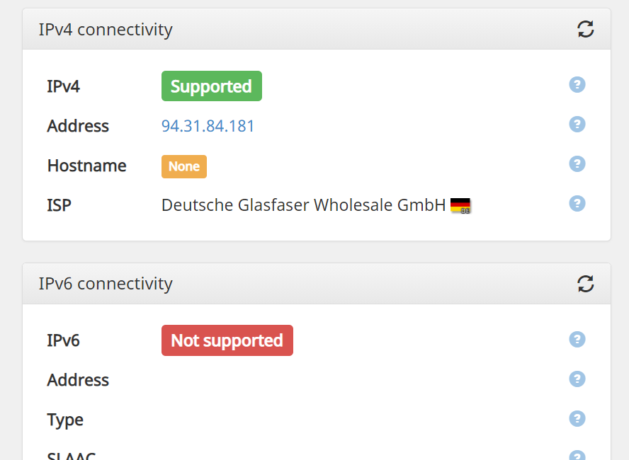

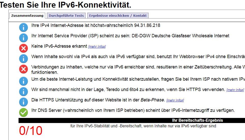

    Ich habe das gleiche Problem seit 3 Tagen und in der Region 47929 ist das scheinbar an allen DG Anschlüssen .
    Das seltsame ist, ich bekomme eine v6 Adresse auf dem WAN Interface und auch die Delegation ins LAN funktioniert, aber ein Test via https://ipv6-test.com/ funktioniert nicht. Das konnte ich jetzt an 5 unterschiedlichen Anschlüssen testen, NT reset bringt da nix und die DG schweigt sich aus.

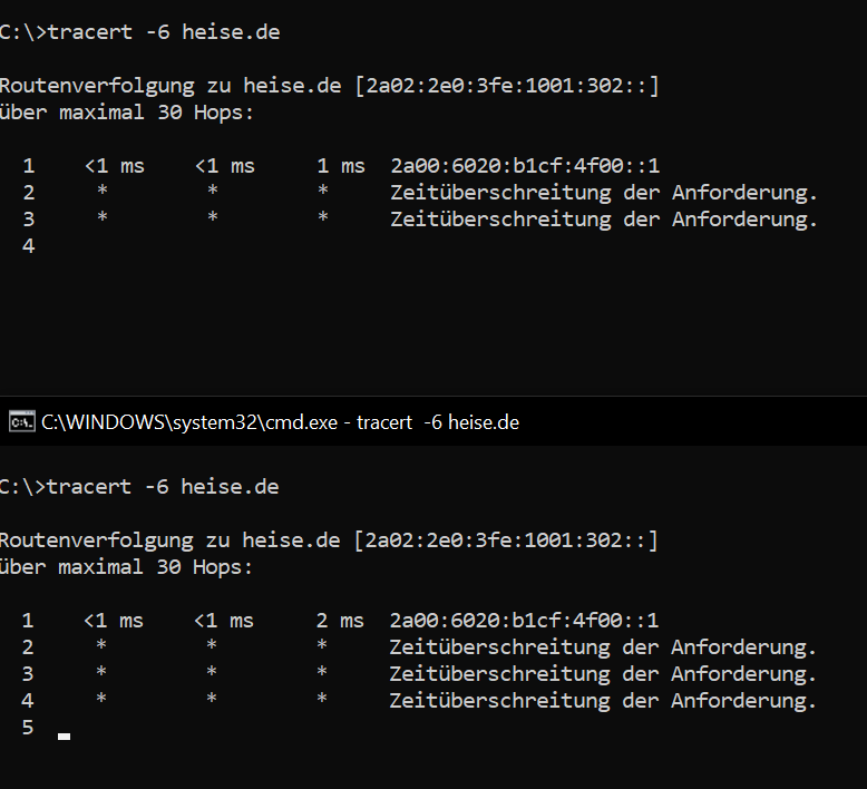

    Was funktioniert an dem Test denn nicht? Wie weit kommst du denn mit einem Traceroute über IPv6 auf z.B. heise.de?
  • irqnet
    • 21. März 2021 um 19:32
    Ich hab das Problem seit Dienstag oder Mittwoch, wie habe ich das gemerkt? Ich hab dienste im LAN auf die ich per Telekom Mobilfunk via IPv6 zugreife, bzw Cloudflare als Reverseproxy dazwischen hab. Router ist hier eine Unifi UDM Pro, konnte das Problem aber im Ort an anderen Anschlüssen auch nachstellen, wo Fritzboxen im Einsatz sind. Das Verhalten stellt sich wie in diesem Beitrag dar, den hab ich erst nach meinem Post gefunden: Erreichbarkeitsprobleme nach IP Wechsel

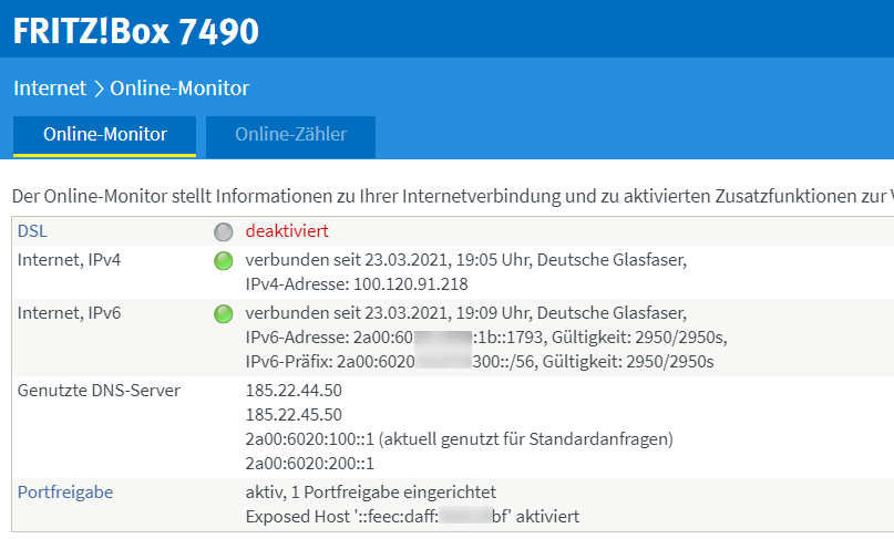

    nun habe ich seit dem Nachmittag wieder meine IPv6 auf den Router und Endgeräten, aber leider lassen sich nur via IPv4 Websites ansurfen, nicht via IPv6.
    Ich finde es sehr ungewöhnlich und hoffe, daß die DG Wartungsarbeiten in dieser Nacht einige Verbesserungen bringen.
    Mein Ticket wurde durch die DG mit dem Hinweis, daß keine Probleme zu finden seien, geschlossen worden.
