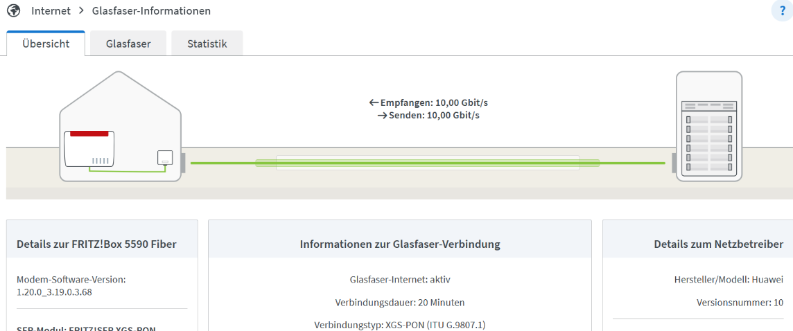

    10G GF Anschluss müsste dann aber über XGS-PON laufen.
      • 33,85 kB
      • 1.084 × 270
    1000/500 MBit/s

  • froeschi62
    83
    228
    • 5. September 2025 um 13:21
    • #1.425
    Nein, der Anschluss ist nicht von mir aber die Box hängt direkt am GF mit einem 2000/1000 Tarif der Telekom.:)
    Ich möchte mich nicht mit fremden Federn schmücken, sondern wollte nur aufzeigen, dass es für einen 10G GF Anschluss XGS-PON als Grundlage benötigt und es mit diesem Screenshot untermauern.
    Ich selbst bin ganz normal bei 1000/500.
    1000/500 MBit/s
