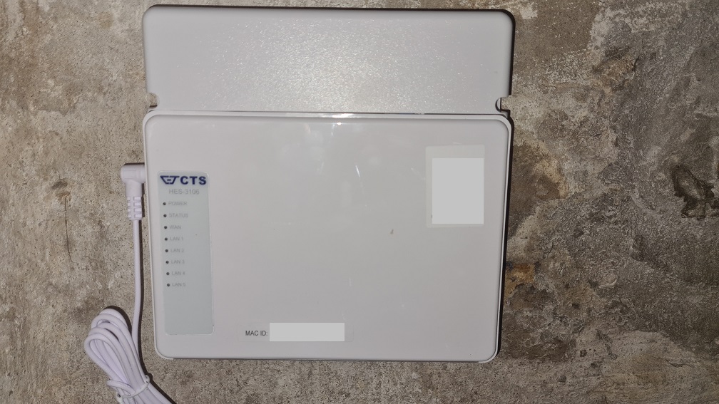

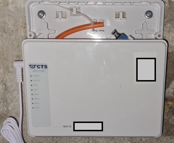

    Na ganz so schlimm sehe ich es nicht.
    War gerade nochmal beim Nachbarn im Keller und habe Bilder von der Box gemacht.
    Ein Stecker LC/UPC muss definitiv noch angebracht werden.
    Das ist die HES-3106 die wohl derzeit bei Erstinstallation verwendet wird.
    Ich werde mich nun um Diese kümmern und der Rest erfolgt bei stabiler Leitung am ONT.

    Die verbauten Connection Technology Systems (CTS) HES-3106 bei Bandbreiten bis 1 Gbps (und darüber CTS HES-5106SFP+) haben in der Tat einen Fiber-Tray, auf den der ONT montiert ist. In den Technical Specifications wird auf diesen Umstand eingegangen, wenn man direkten Zugriff auf die Faser haben möchte. Beispielsweise um eine 5530 anzuschließen.

    Da wird dann wohl dieser Fiber-Tray darunter liegen:
    http://heb.telran.co.il/images/OPJA04004_1.pdf
    Falls dir eine Anleitung in dem die 7590 behandelt wird, in die Hand fällt, dann gibt es nur einen wirklich wichtigen Unterschied zur 7490: Das Netzwerkkabel von dem CTS HES kommend wird bei der 7490 in LAN1 (gelb) gesteckt, bei der 7590 in den blauen WAN-Port.

    Besten Dank HubeBube auch dafür. Ja der Tray ist korrekt.
    Den Rest überlass ich dem Bautrupp auch aus Garantiegründen.
    Sie müssen eh Fotos vom Anbau machen und die MAC-Adresse dem Dienstleister mitteilen, damit eingeblasen werden kann.

    Manchmal gehts doch schneller als gedacht.
    Gestern wurde die Box montiert und Heute eingeblasen.
    In ca.1-2 Wochen ist der Anschluss wohl aktiviert.
    Das lässt hoffen. ;)
    Nun wurde ja das LWL eingeblasen und der Stecker für meine HES-3106 montiert.
    Optisch ein blauer, breiter.
    Ein wie ich denke SC Stecker.
    Ist dieser nun ein APC, wie im Datenblatt der Box vermerkt, oder doch evtl. ein UPC wie von lars beschrieben?
    Weil dann bräuchte ich ja eine SC/SC Kupplung (APC) und ein Verbindungskabel SC/APC auf LC/APC zum späteren Anschluss meiner FB5530.
    Könnte das Jemand bestätigen?
