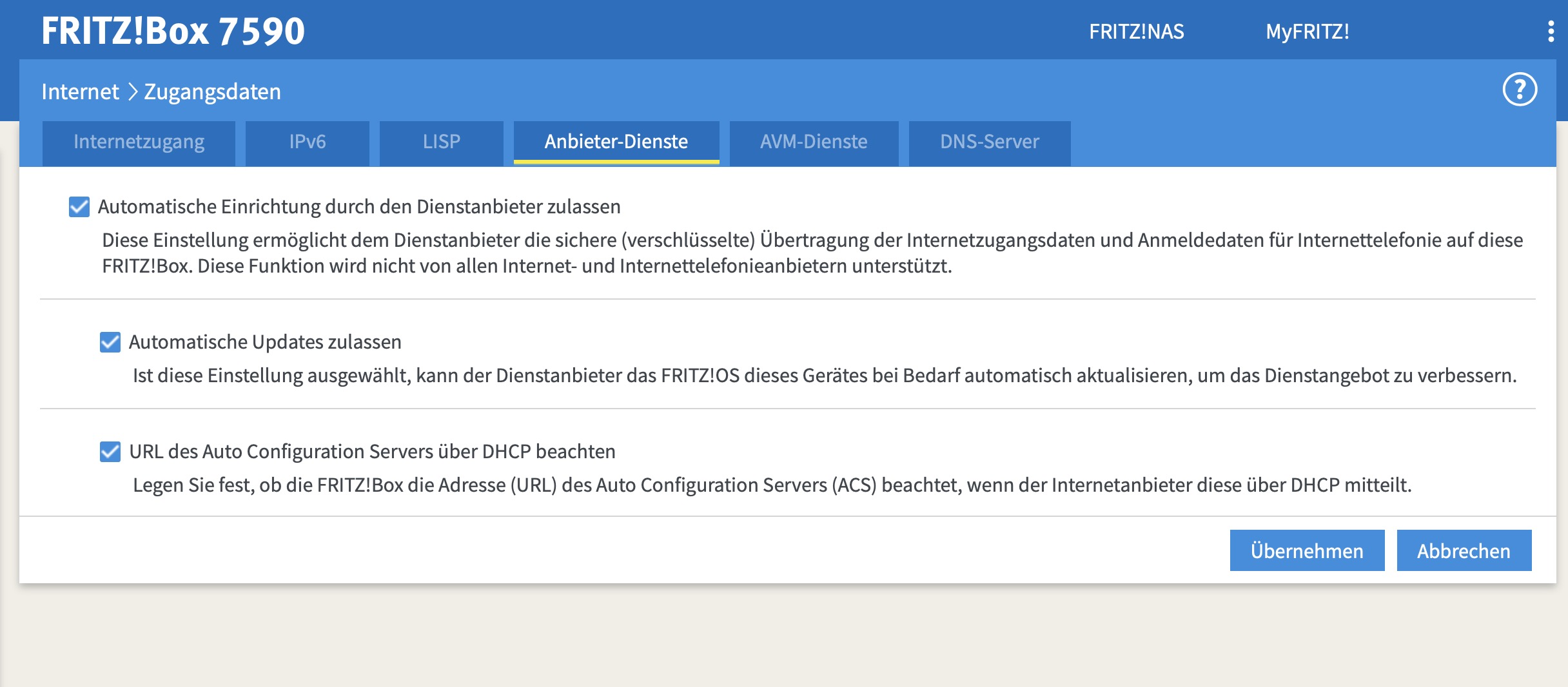

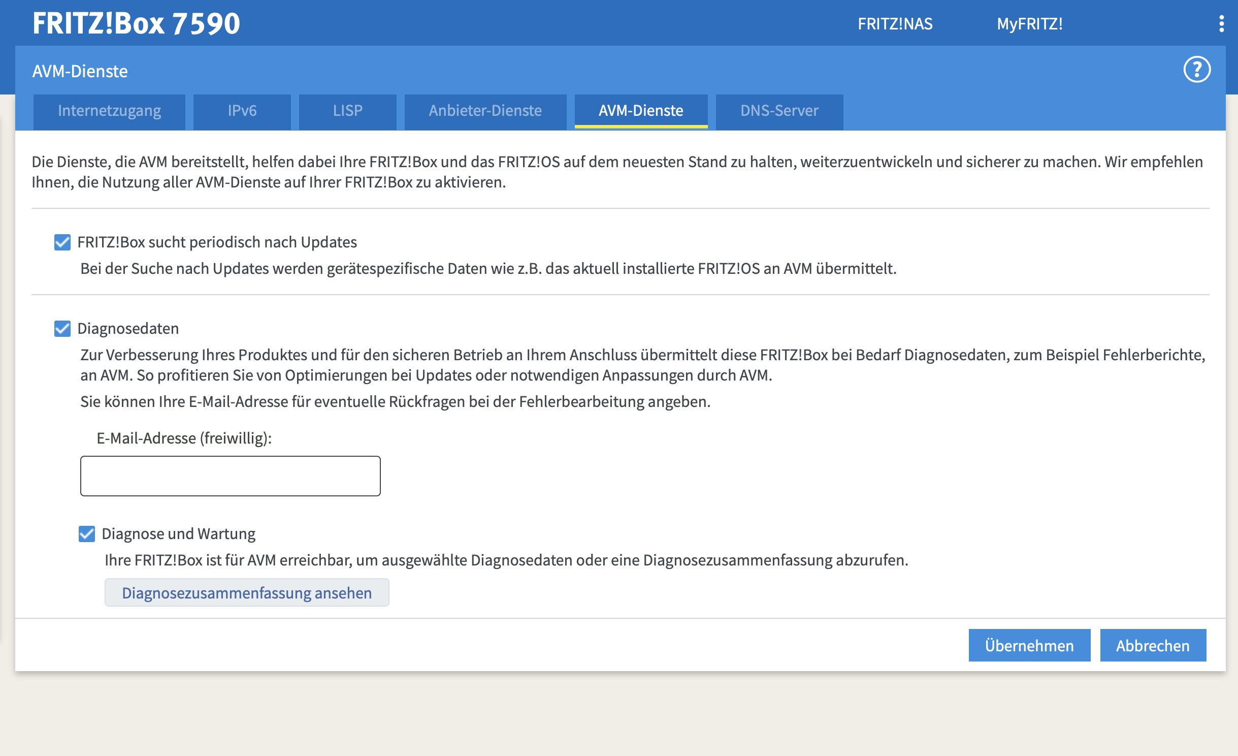

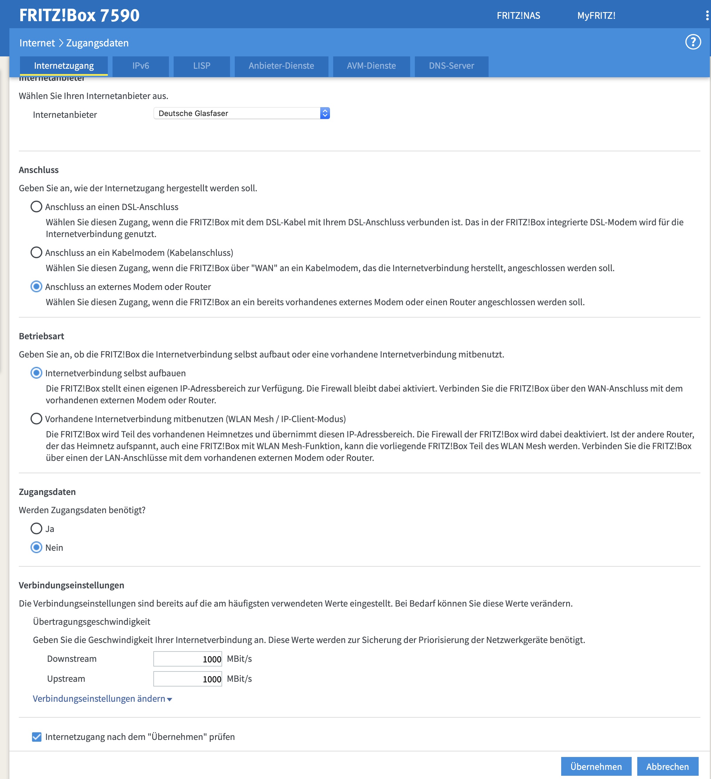

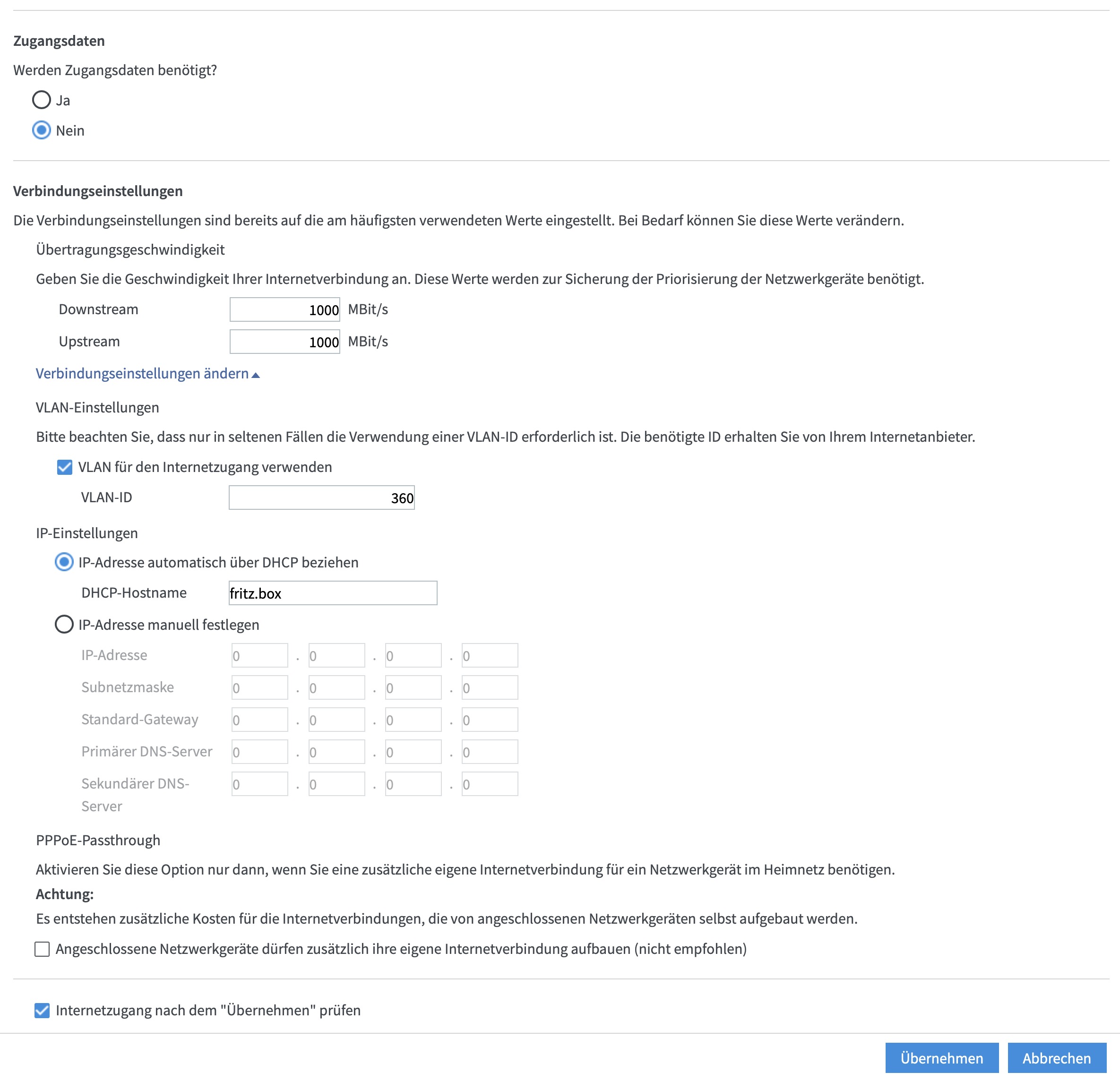

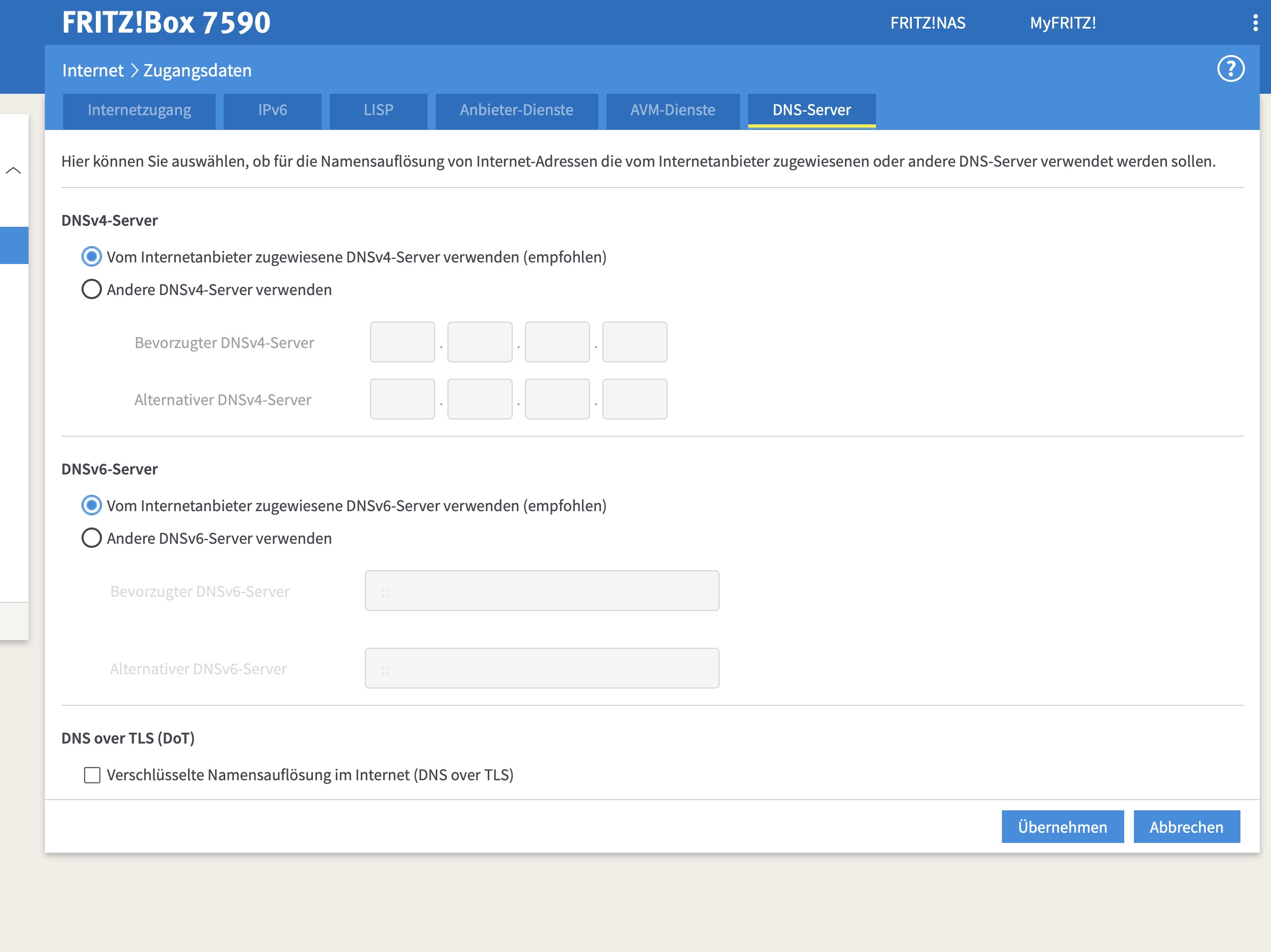

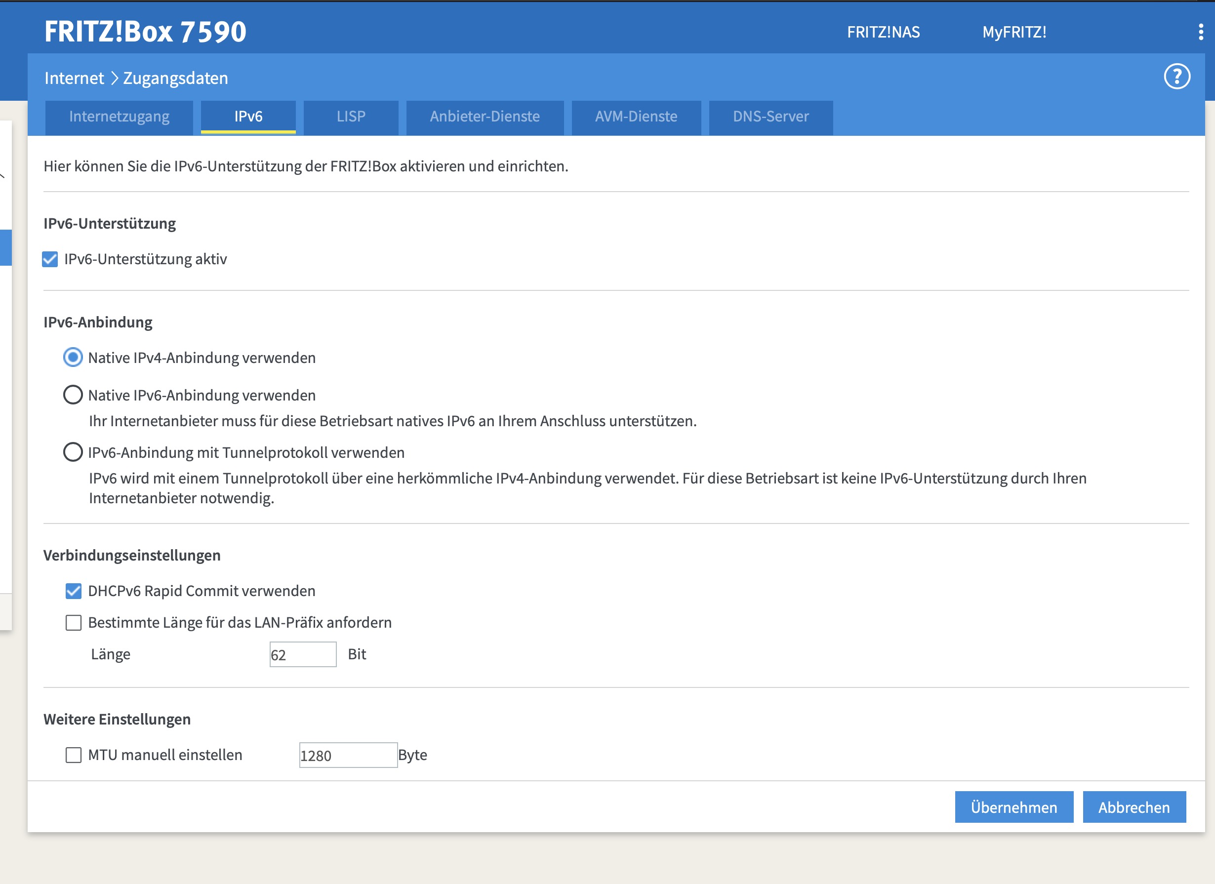

    Bei der 7530 wird der Lan 1 Port in ein WAN Port umgewandelt. Das lässt sich einfach über den Assistenten konfigurieren.
    Sonst habe ich mal bei der 7590 geschaut was dort eingestellt worden ist. Siehe Anhang.
    Sieht bei mir gleich aus bis auf VLAN und IPv6. Diese Einstellungen habe ich auch übernommen ohne Erfolg.
    Noch Vorschläge?

    Anschlüsse für DG Router sind anders konfiguriert als Anschlüsse für kundeneigene Router. Die Übernahme der Einstellungen von einem gemieteten Router auf einen kundeneigenen Router ist nicht sinnvoll (besonders nicht VLAN-Einstellungen). Bitte nach Anleitung vorgehen. Vorher den Router wieder auf Werkszustand zurücksetzen, weil die Anleitung nicht alle Einstellungen berücksichtigt, die die Funktion des Anschlusses betreffen, sondern nur die, die ausgehend von der Werkseinstellung gemacht werden müssen.
