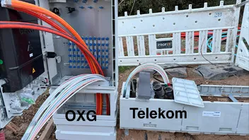

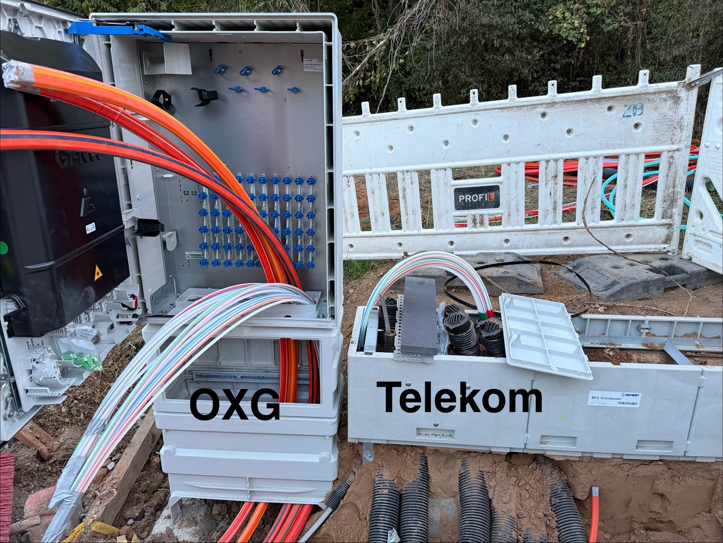

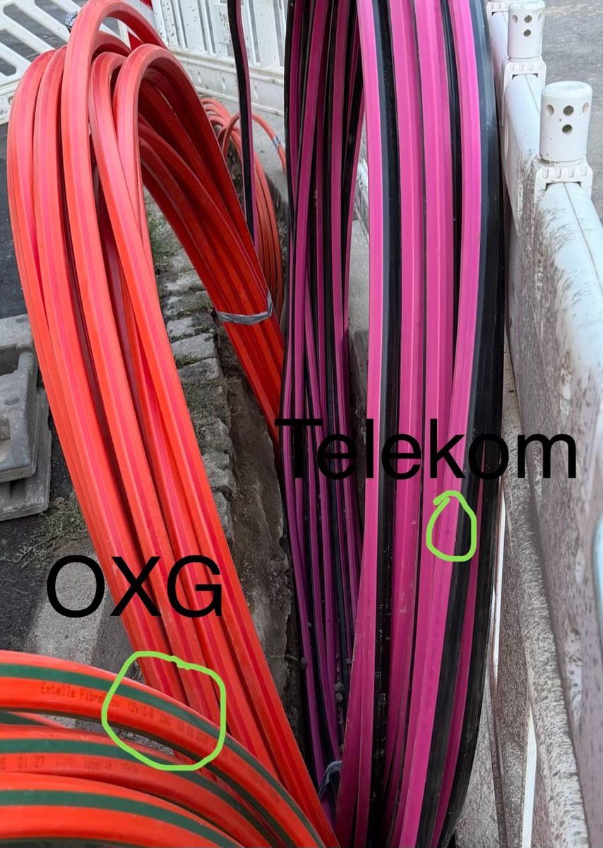

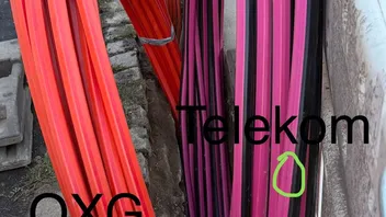

    Es ging schneller als erwartet, OXG und Telekom Speedpipes liegen nun tatsächlich im selben Graben nebeneinander am Bordstein vor den Grundstücken, auch die Verteilerkästen haben sie nebeneinander gestellt (OXG mehrere kleine, die Telekom einen großen). Ich könnte mir höchstens noch vorstellen, dass die Telekom nur einen Outdoor-DSLAM aufbaut, sieht aber nicht so aus, dafür sinds auch zu viele T-Speedpipes und es gibt bereits schnelles VDSL.
    PS: Das Coax-Kabel haben sie dabei vermutlich direkt mit der Baggerschaufel erlegt, Vodafone Kabel ist seit gestern tot.
