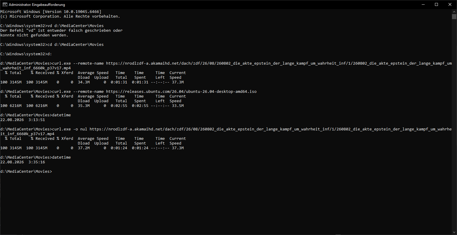

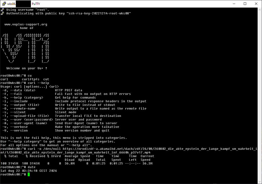

    Zitat von KaNo
    Tests als Referenz zu deinem Vorschlag:
    20260820 - FritzBox 4690 - Windows curl Tests 1 - PC via Switch:
    20260820 - FritzBox 4690 - Windows curl Tests 1 - PC via Switch.txt
    Also, etwas Erläuterung wäre vielleicht nicht schlecht ... :/
    Aber ich habe mir mal die Mühe gemacht, die Essenz deines Test1 hier herauszuschreiben - und den "Average Dload" von "k" (Multiplikation des Wertes mit 8*2^10/10^6) bzw. "M" (Multiplikation mit 8*2^20/10^6) einheitlich in MBit/s (diese Einheit weggelassen) umzurechnen:
    # 300/150 | ONT LAN1 > 4690 WAN > GS1200-8 Port 3 > GS1200-8 Port 2 > PC
      % Total    % Received % Xferd  Average Speed   Time    Time     Time  Current
                                     Dload  Upload   Total   Spent    Left  Speed
      4 6216M    4  253M    0     0   48,4      0  0:17:57  0:00:43  0:17:14 6913k  <-- FILE1
      2 6216M    2  153M    0     0   72,2      0  0:12:02  0:00:17  0:11:45 10.9M  <-- FILE1 mit rate limit 25M
    100 3145M  100 3145M    0     0   98,1      0  0:04:27  0:04:27 --:--:-- 10.9M  <-- FILE2
    100 3145M  100 3145M    0     0   80,0      0  0:05:33  0:05:33 --:--:-- 12.0M  <-- FILE2 mit rate limit 25M
    # 288/144 | ONT LAN1 > 4690 WAN > GS1200-8 Port 3 > GS1200-8 Port 2 > PC
    100 6216M  100 6216M    0     0  291,1      0  0:02:59  0:02:59 --:--:-- 35.7M  <-- FILE1
     14 6216M   14  882M    0     0   61,6      0  0:14:06  0:02:00  0:12:06 8118k  <-- FILE1 mit rate limit 25M
     71 3145M   71 2236M    0     0  125,0      0  0:03:31  0:02:30  0:01:01 6524k  <-- FILE2
     38 3145M   38 1226M    0     0   82,2      0  0:05:20  0:02:04  0:03:16 13.9M  <-- FILE2 mit rate limit 25M

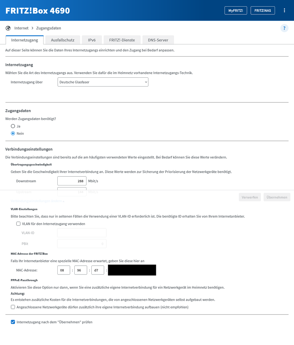

    Was ist der Unterschied zwischen 300/100 für die ersten 4 Downloads und 288/144 für die zweiten - sind das verschiedene in der Fritzbox gesetzte Download/Upload-Raten?
    Damit wir nicht aneinander vorbeireden:

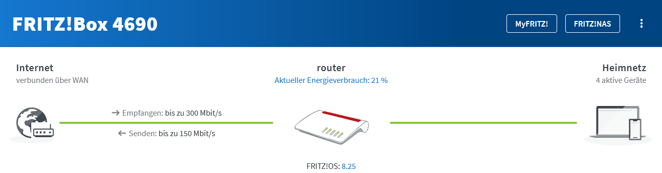

    Das verstehe ich aktuell unter Provisionierung (hat Einfluss auf den Shaper Scheduler der Box fq_codel):
    Von Default 300/150 laut Tarif, über jeweils -1% bis runter auf -10% durchgetestet. Aktuell nutze ich -5%.
    Das verstehe ich aktuell unter Priorisierung (hat Einfluss auf den Shaper Scheduler der Box fq_codel):
    Habe hier sämtliche Optionen durchgespielt.

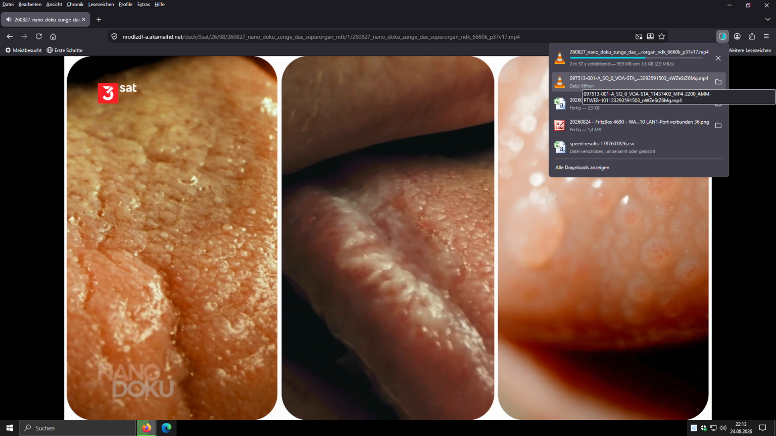

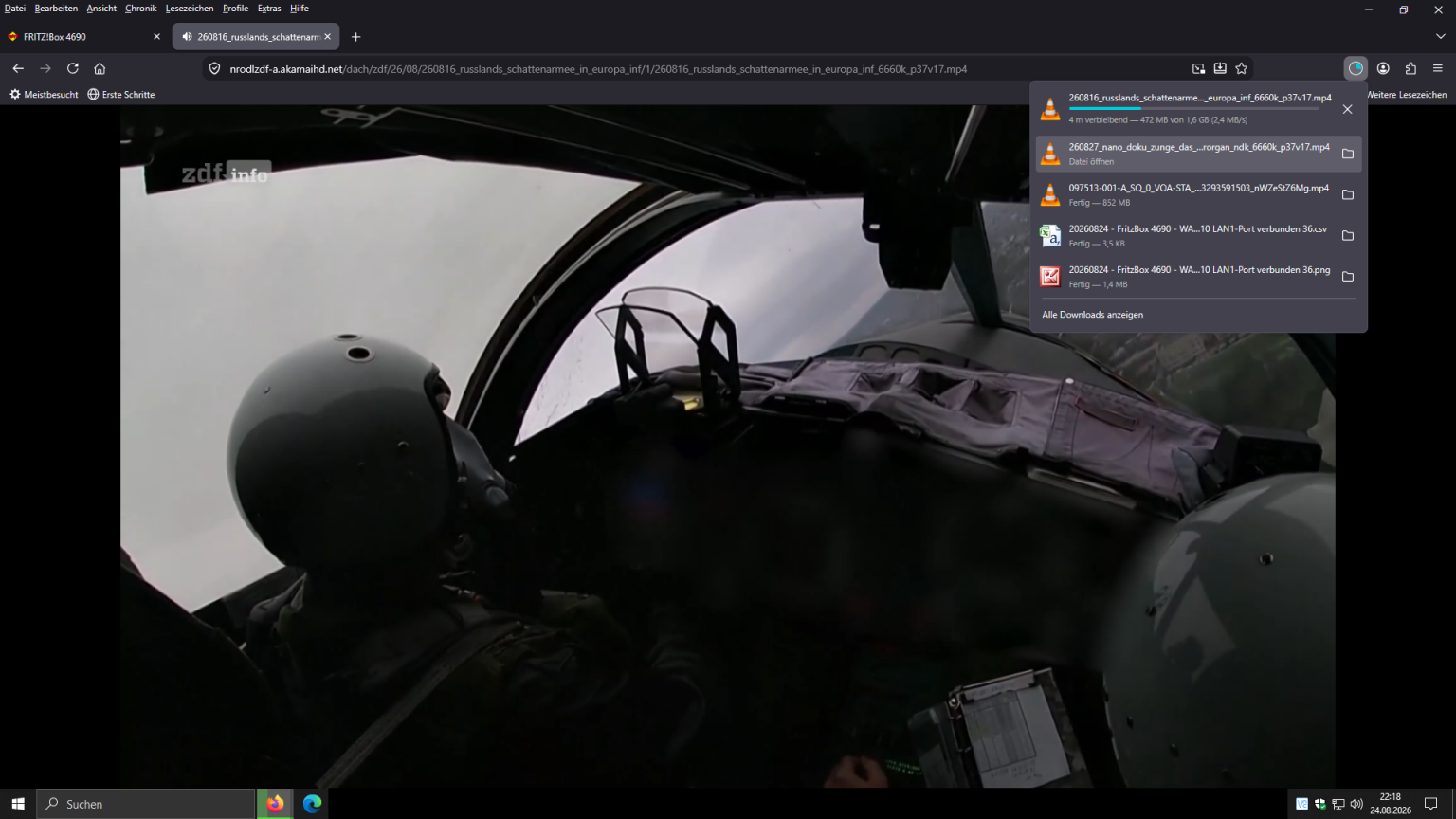

    Wozu die Messungen mit gesetztem Rate-Limit 25M (~ 210 MBit/s)?
    Um den Shaper Scheduler der Box zu "umgehen" / "nicht zu triggern". Deswegen dasselbe File, einmal ohne und einmal mit "--limit-rate 25M" seitens curl. Es ist/war/ist ein Versuch aus der Not heraus, um das Verhalten der Box ggf. besser einordnen zu können.
    Exemplarisch für einen wabernden Download der 4690:
    Wenn ich mit der 7490 solche Downloads fahre, zieht diese die Datei runter wie ein Strich a la CR7 beim Freistoß. Fluktuationen der 7490 begrenzen sich auf 1 - 2 MBit/s. Ich dachte mir, es wäre besser CURL mit der Verbose-Option als Referenzwerte hier zu posten, zwecks besserer Einordnungen, nebst Vergleichbarkeit.

    Da ich das CDN der ÖR-Sender schon seit Jahren nutze, kann ich hier das Verhalten im Download (auf all meinen Geräten) recht gut einordnen.
    Als Alternative habe ich dann noch das CDN seitens Ubuntu gewählt, um auch hier weiter vergleichen zu können. Ein Recherche seitens Google ergab, dass die CDNs der Linux-Distros in der Regel keine Bandbreitenbeschränkungen aufweisen.
    Ich bin gerne bereit ein CDN nach Vorgabe zu nutzen.

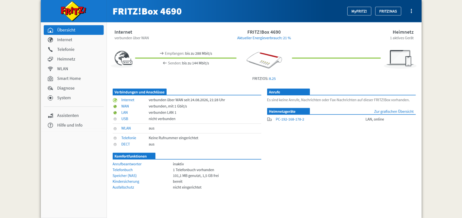

    Wie versprochen, habe ich nur den Interzugang eingerichtet, sonst nichts!
    ONT P2410 LAN1 > FritzBox 4690 WAN > FritzBox 4690 LAN1 > PC

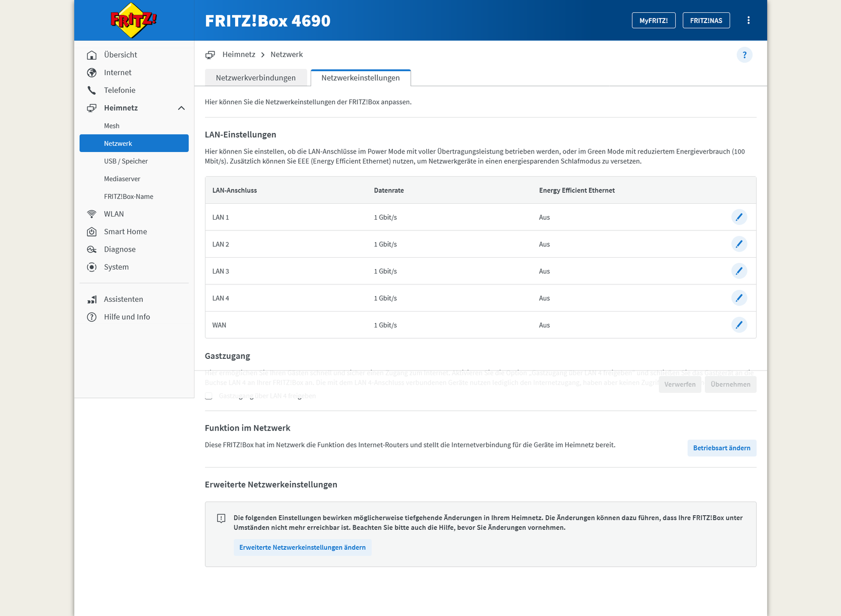

    Ist LAN1 im Powermode?
  • KaNo
    33
    • 24. August 2026 um 23:24
    • #52
    After Reset: In Power Mode
    Before Reset: In Power Mode

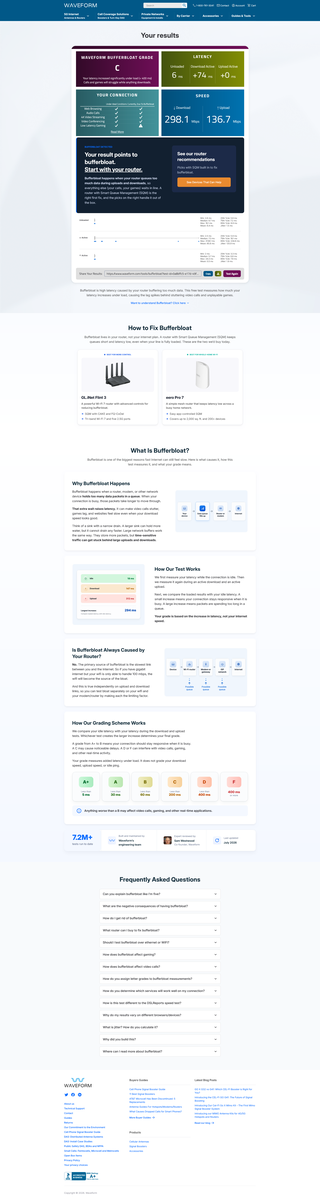

    Auch wenn du Bandbreitentests kritisch siehst - mach doch mal einen (z.B. mit Breitbandmessung) - einfach nur, um mal zu sehen, ob die nominellen Werte erreicht werden.

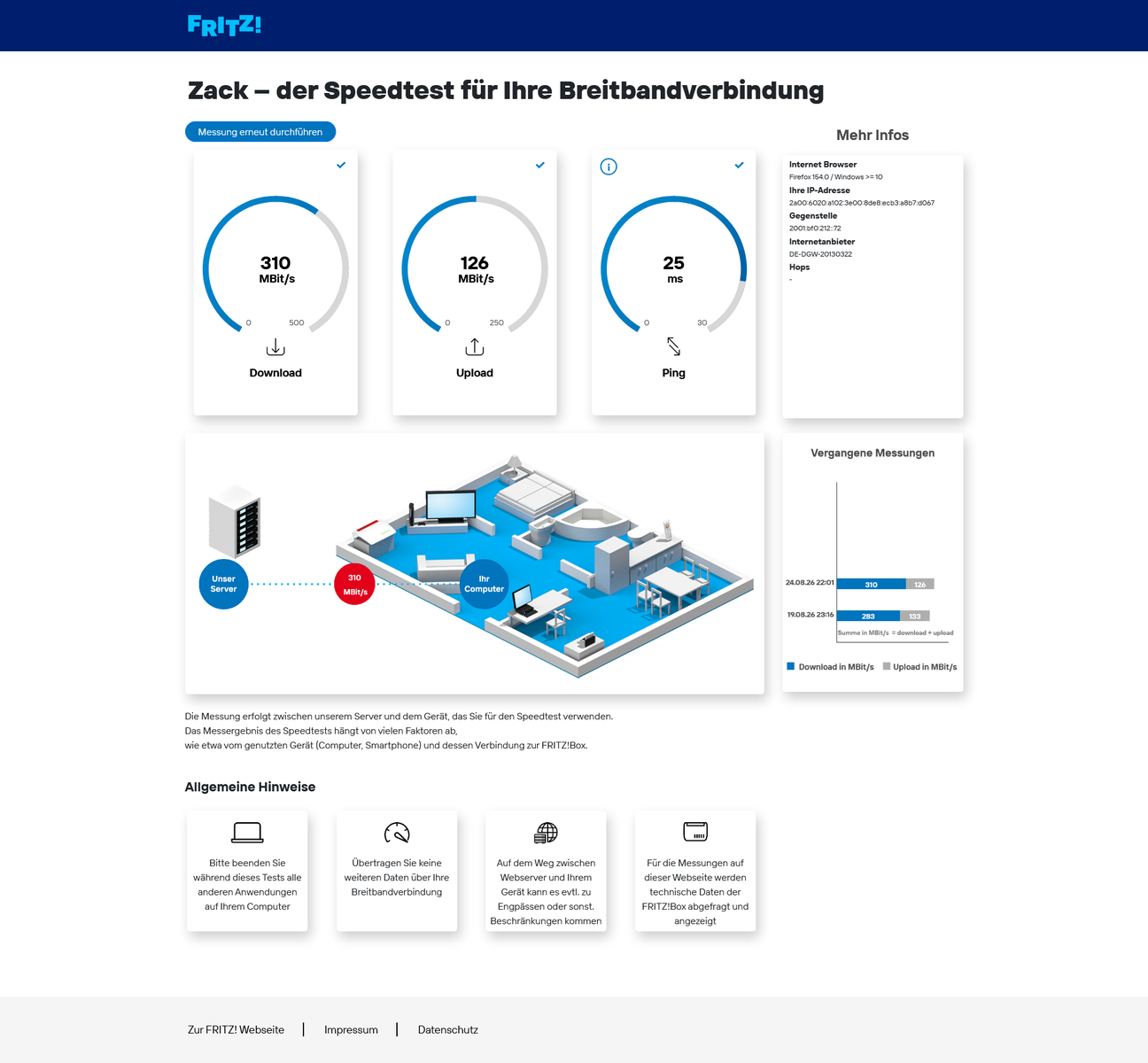

    Der Zack-Test von AVM ist zwar schon besser geworden (bisher hat er eher Mondergebnisse angezeigt) - ich mache lieber mehrere Tests mit einer repräsentativen Auswahl bewährter Tools (nPerf, Ookla, Breibandmessung, ...), die dann auch etwa gleiche Ergebnisse liefern.
    Hier mal mein Waveform-Bufferbloat-Test zum Vergleich (DG-Classic-Tarif 400/200 mit FRITZ!Box 5590 an Nokia-ONT). Guess what: Ich arbeitete einfach mit dem FB-Standard-Profil "Deutsche Glasfaser"...
  • silo81
    Den Zack-Test habe ich nur gemacht, falls der Fritz-Support (ehemals AVM) hier mitlesen sollte.
    In der Regel benutze ich (auch) die Tests seitens Waveform, Cloudflare und iperf3 im download/upload Modus.
