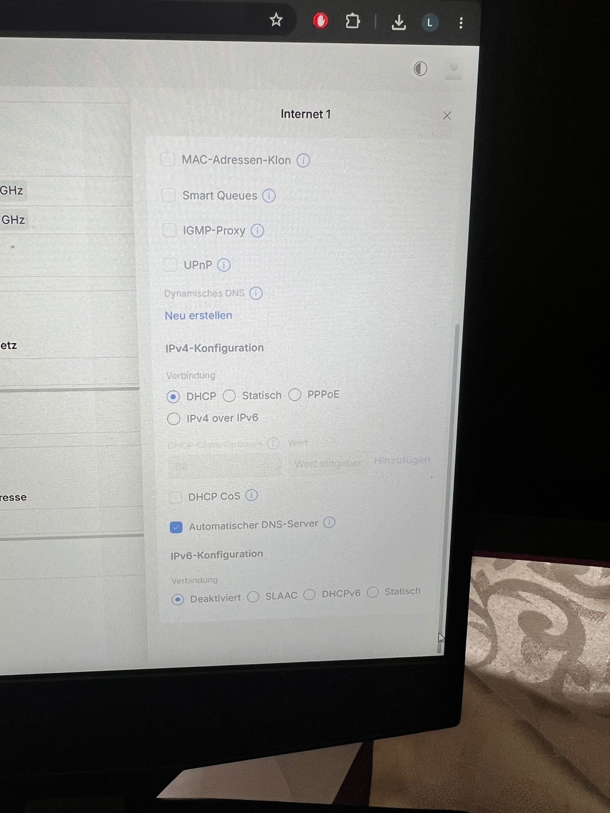

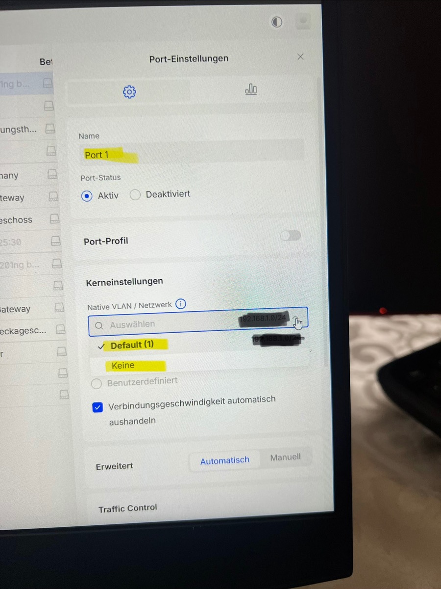

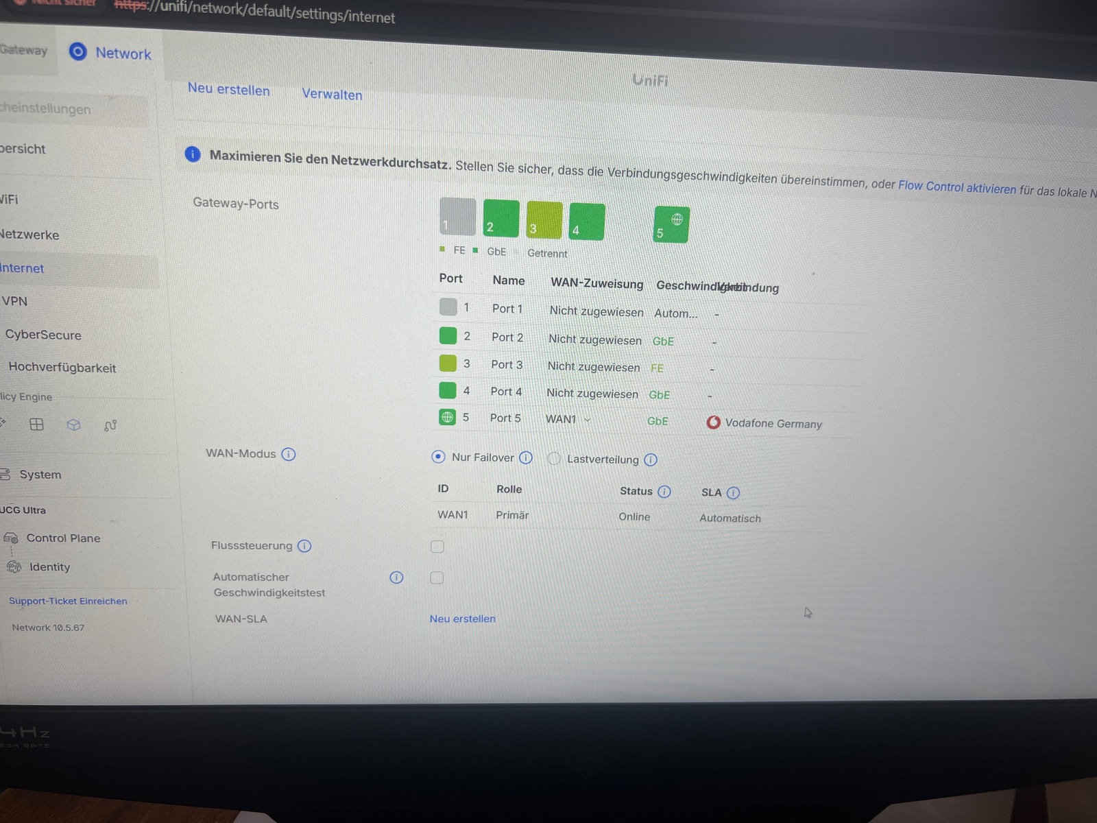

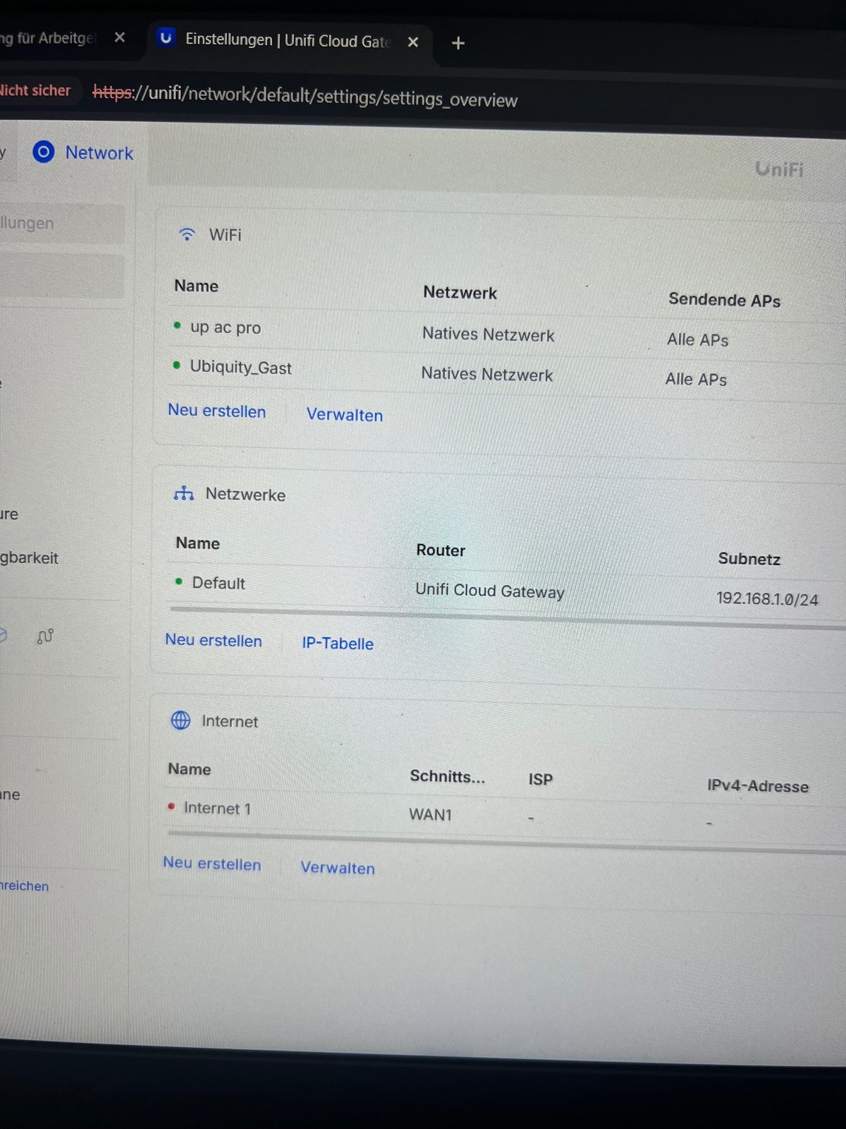

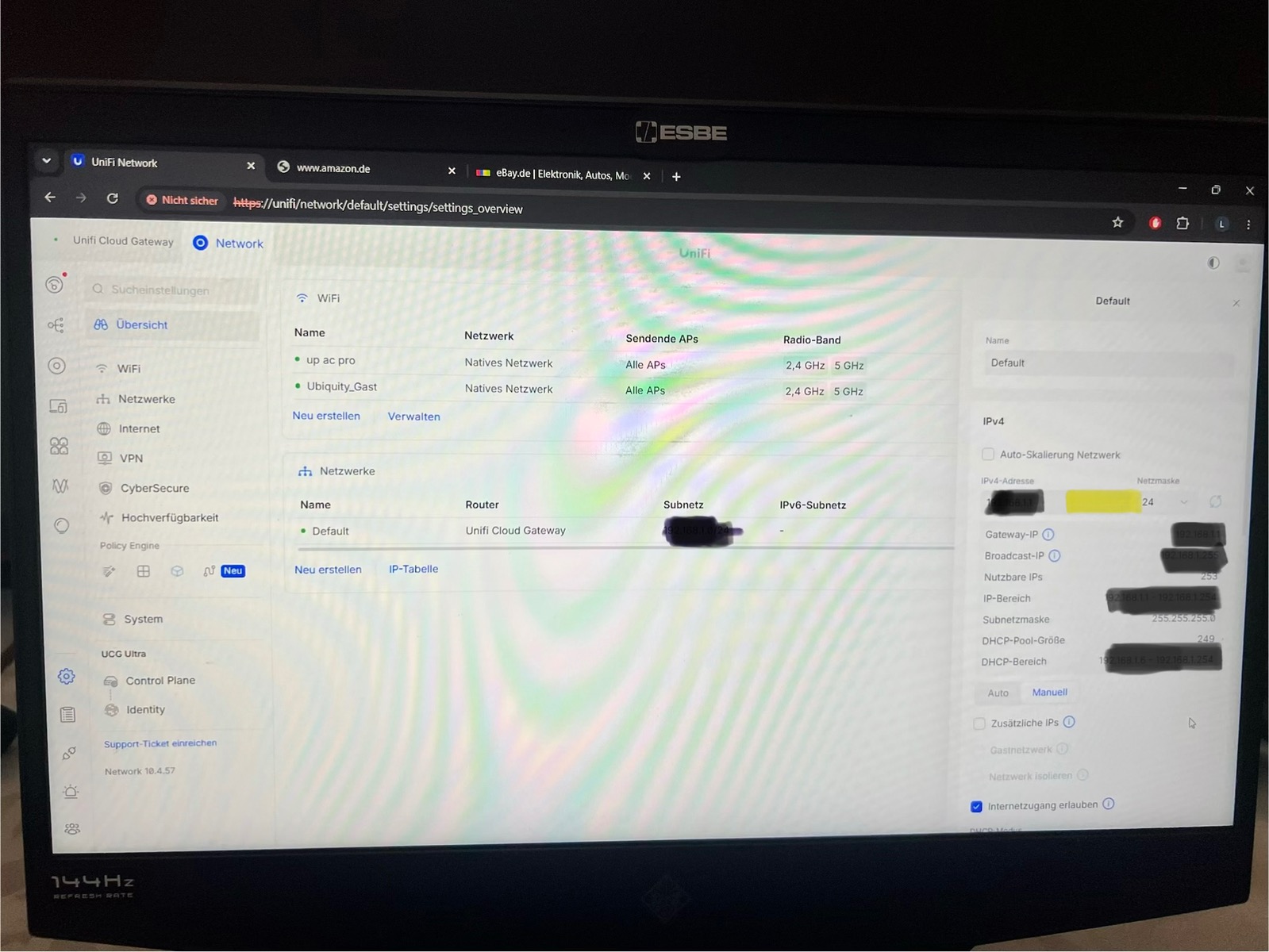

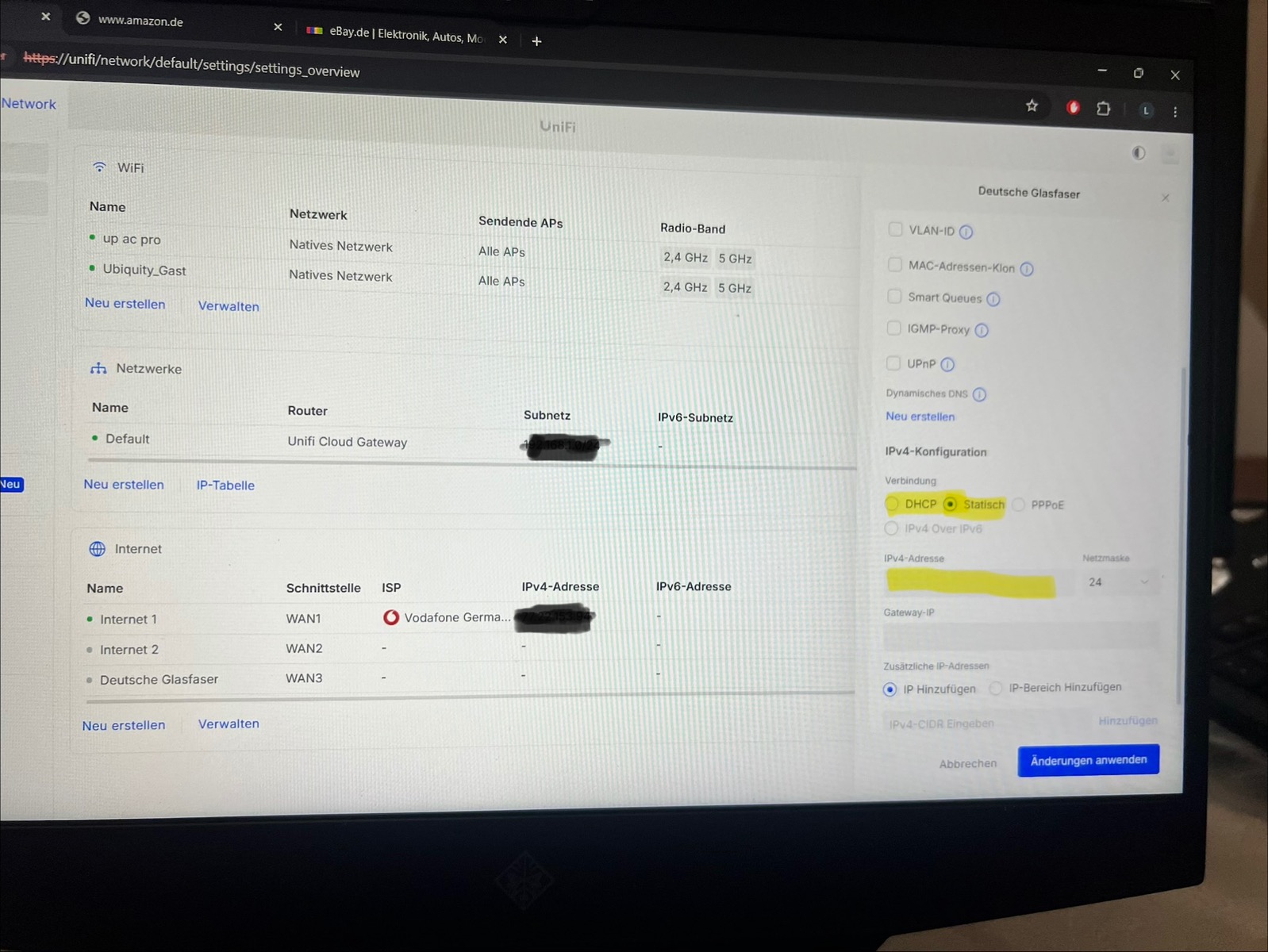

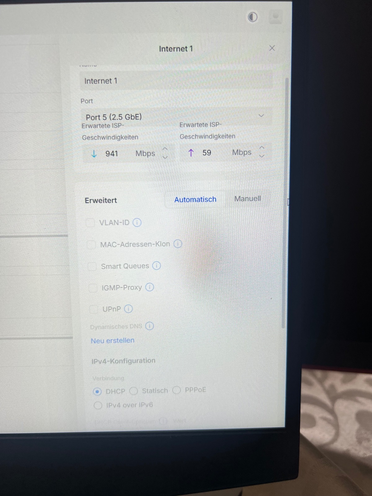

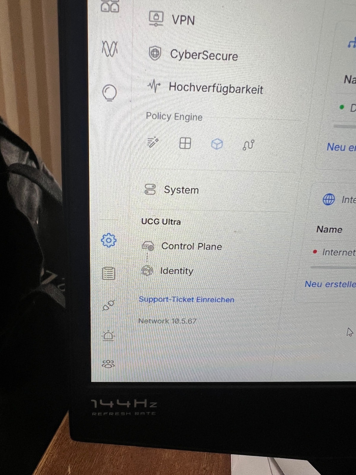

    Guten Abend,
    ich habe heute meinen DG Classic Router bekommen und versucht, meinen UniFi Cloud Gateway Ultra an einen Lan-Port des Classic Routers anzuschließen. Leider bekommt das UniFi Gateway kein Internetsignal. Internet ist aber geschaltet und funktioniert z.B.per Lankabel an meinem Laptop. Bei meinem bisherigen Vodafone Kabelanschluss funktionierte das UniFi Gateway problemlos am Kabel-Router. Ich habe schon irgendwo gelesen, dass ich u.U. „kundeneigener Router“ bei der DG beantragen sollte. Allerdings möchte ich den Telefonanschluss gern nutzen, den der Classic Router der DG bietet. Fällt dieser weg, wenn ich „kundeneigener Router“ beantrage oder kann ich den Classic Router inkl. Telefonanschluss, der von der DG vorkonfiguriert ist, weiter nutzen und das UniFi Gateway irgendwie über einen LAN-Port des DG-Routers anschließen? Wie bekomme ich das Ganze zum Laufen? Ich bin da eher Laie und bräuchte mal ein paar fachkundige Gedankengänge.
    Vielen Dank im Vorfeld und
    schöne Grüße Lars

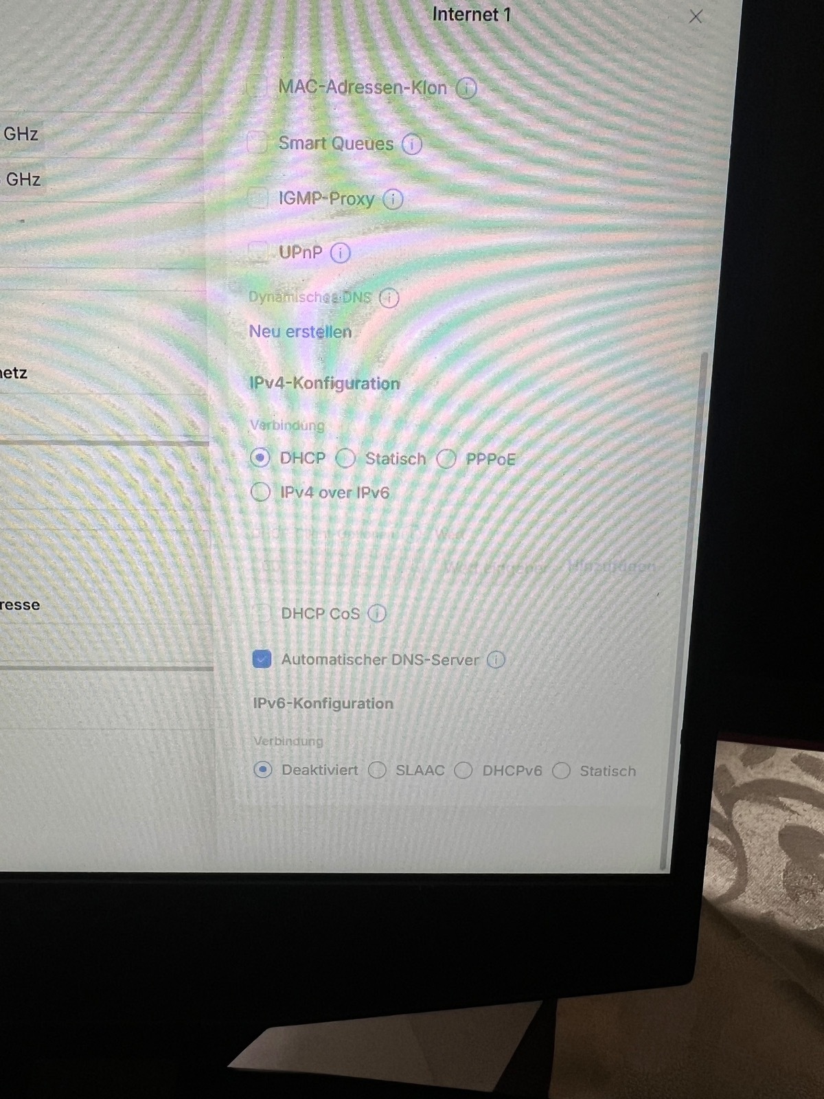

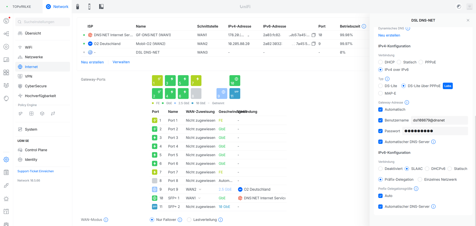

    Es ist nicht wirklich kompliziert. Im Gegensatz zu einer Fritz!Box, die ja für den deutschsprachigen Raum konzipiert ist, muss man bei dem UNIFI-Gateway einfach alles selbst einstellen. Sie sind nun mal für den Weltmarkt konzipiert und man setzt Kenntnisse in Netzwerktechnik voraus.

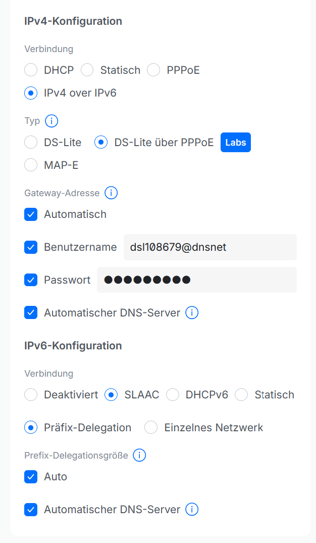

    Hier mal die üblichen Einstellungen eines DS-Lite-Anschlusses i. V. m. PPPoE. Die IPv6 Einstellungen sollte man erst einmal auf Automatik lassen.

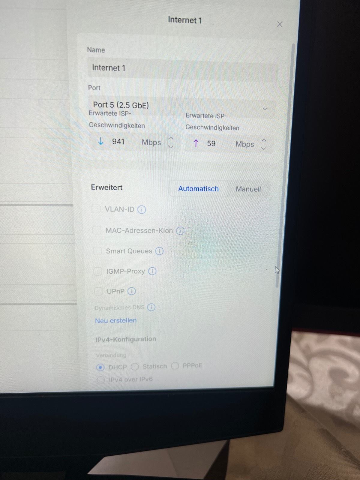

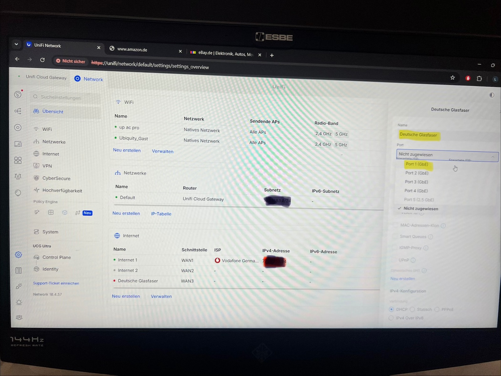

    Leute, was wird hier eigentlich für ein Unsinn verbreitet? Warum helft ihr nicht einfach, sondern versucht ihm, irgendwelchen hanebüchenen Unsinn aufzuschwatzen? Seine Äußerungen sind doch deutlich: Unifiy hinter Classic Router. Fertig. Wo ist das Problem?
    Also mal der Reihe nach, ohne jetzt auf jeden Punkt im Einzelnen einzugehen:
    • Die DG macht KEIN DS-Lite, sondern Dual-Stack mit CGNAT. Alles, was hier rund um DS-LITE erzählt wurde, könnt ihr also von vornherein vergessen, das ist hanebüchener Unsinn. Außerdem, selbst wenn es DS-Lite wäre, würde sich der Classic Router drum kümmern. Für den Unify Router spielt es also so oder so keine Rolle. Manchmal würde ich mir wünschen, die Leute würden sich mehr den Dieter Nuhr zu Herzen nehmen.

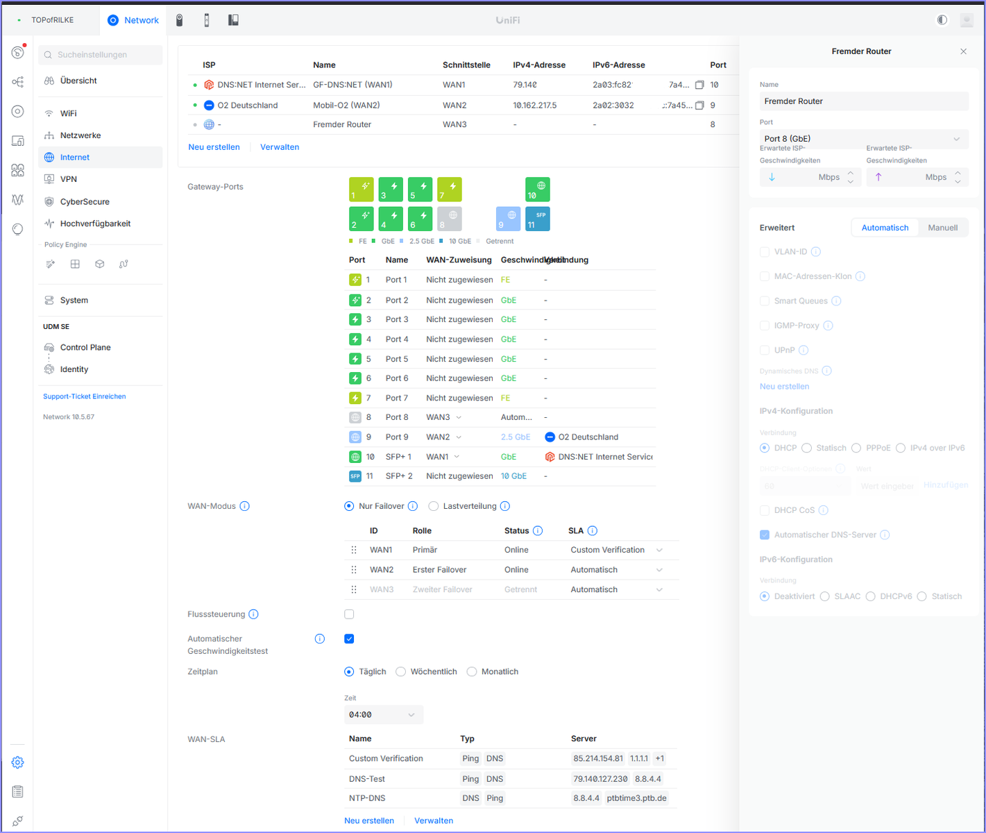

    • NATÜRLICH kann man den Unify Router hinter dem DG Classic Router betreiben, wenn der die Telefonie bereitstellt. Er scheint ja soweit zu funktionieren, da ein Notebook mit LAN Kabel direkt am Router funktioniert. Man muss den Unify Router nun so konfigurieren, dass er als DHCP Client ohne VLAN auf WAN arbeitet und dass sich das lokale Subnetz vom WAN Netz unterscheidet. Fertig. Dafür braucht man auch keinen kundeneigenen Router oder sowas, das geht einfach so, und es ist nicht mal sonderlich kompliziert. Um IPv6 kann man sich im zweiten Schritt kümmern, wobei der DG Classic Router Probleme mit Prefix Delegation hat, wenn ich mich recht erinnere. Aber das im zweiten Schritt.
    Also: Richte den Router wie beschrieben ein als DHCP Client und achte auf die Trennung von WAN und LAN Netz. Dann wird es klappen.
    Ich gebe zu, über die Sinnhaftigkeit des Setups kann man streiten, aber eine Fritzbox vor dem Unify Router macht definitiv auch keinen Sinn. Es gibt schönere Lösungen, die aber deutlich mehr Geld kosten und auch mehr Aufwand erzeugen.
    Wenn es Probleme mit der Einrichtung gibt: Zeig Screenshots von der Einrichtung und den Statusanzeigen des Routers. Aber ein Besitzer eines Unify Gerätes sollte definitiv mehr als nur Basis-Wissen in Bezug auf die IP Konfiguration haben, da sollte das kein Problem sein.
    Einmal editiert, zuletzt von frank_m (26. Juli 2026 um 13:24)

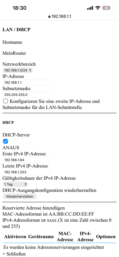

    frank_m Da hatte ich wohl einen Denkfehler/Interpretationsfehler. Bei der Beschreibung hatte ich seinen Begriff Classic Router als ONT interpretiert.
    Da hast du natürlich recht. An diesem Router muss er die UNIFI per DHCP betreiben. Hatte nicht mit dieser einfachen Lösung bei dieser Nachfrage gerechnet, zu komplex gedacht.
    Dann natürlich mit doppeltem NAT, was aber kein Problem darstellt. Einige der in der UNIFI angebotenen VPN (Server od. Client) werden dann nicht so einfach laufen.
    Bist du sicher, dass das ein "Kabel-Router" war, oder war es nicht einfach nur ein "Kabel-Modem"? Das wäre ein himmelweiter Unterschied, denn wenn es nur ein Kabel-Modem war, würdest du nun Äpfel mit Birnen vergleichen.
    Wenn es zuvor ein Kabel-Modem war, dann hat dein UCG die Internet-Verbindung hergestellt. Da meines Wissens an Vodafone-Kabel-Anschlüssen DS-Lite verwendet wird, dürfte der WAN-Port deines UCG entsprechend für DS-Lite konfiguriert sein. Das passt nun natürlich nicht mehr für die neue Konstellation, in der du den WAN-Port des UCG einfach mit einem LAN-Port des DG-Classic-Routers verbindest.
    Wenn du an dieser Konstellation grundsätzlich festhalten möchtest, dann musst du den WAN-Port des UCG entsprechend umkonfigurieren: Du musst ihn grundsätzlich auf DualStack umstellen und ihm beibringen, dass nicht er die Internet-Verbindung herstellt, sondern der vorgelagerte DG-Classic-Router. Ich fürchte ferner, dass du dabei nur mit IPv4 glücklich wirst, nicht jedoch mit IPv6: Für IPv6 müsstest du DHCPv6-Prefix-Delegation konfigurieren, wobei der UCG der PD-Downlink-Router und der DG-Classic-Router der PD-Uplink-Router wäre, den du allerdings für diese Rolle auch konfigurieren können müsstest - ich glaube nicht, dass der DG-Classic-Router das kann.
    Mit einer kundeneigenen Fritzbox anstelle des DG-Classic-Routers würde das eben beschriebene Szenario prinzipiell hingegen konfigurierbar sein. Allerdings endest du dann mit einer kaskadierten Router-Konfiguration, bei der die Clients im LAN hinter dem UCG im Falle von IPv4 3x NAT passieren müssen, um das Internet zu erreichen (1: UCG, 2: vorgelagerter Router, 3: CGNAT-Router bei DG). Davon würde ich eher abraten. Natürlich könnte man noch versuchen, das NAT am UCG abzuschalten, und ein reines IPv4-Routing einzurichten wie von mbo77 in #8 angedeutet - aber ich denke, das wäre dann die letzte Raketenstufe der Überforderung.
    Die beste Lösung für die Konstellation, in der du am UCG festhalten möchtest, wäre, den UCG als ersten Router direkt an den Internet-Anschluss (ONT(?) der DG) zu hängen. Dafür muss der WAN-Port des UCG entsprechend umkonfiguriert werden. Die Telefonie könntest du dann über eine Fritzbox erledigen, deren WAN-Port du an einem LAN-Port deines UCG hängst (die Fritzbox soll dann nur Telefonie und sonst nichts machen). Aber das ginge alles erst nach Umstellung auf "kundeneigener Router" und Rückgabe des DG-Classic-Routers.
